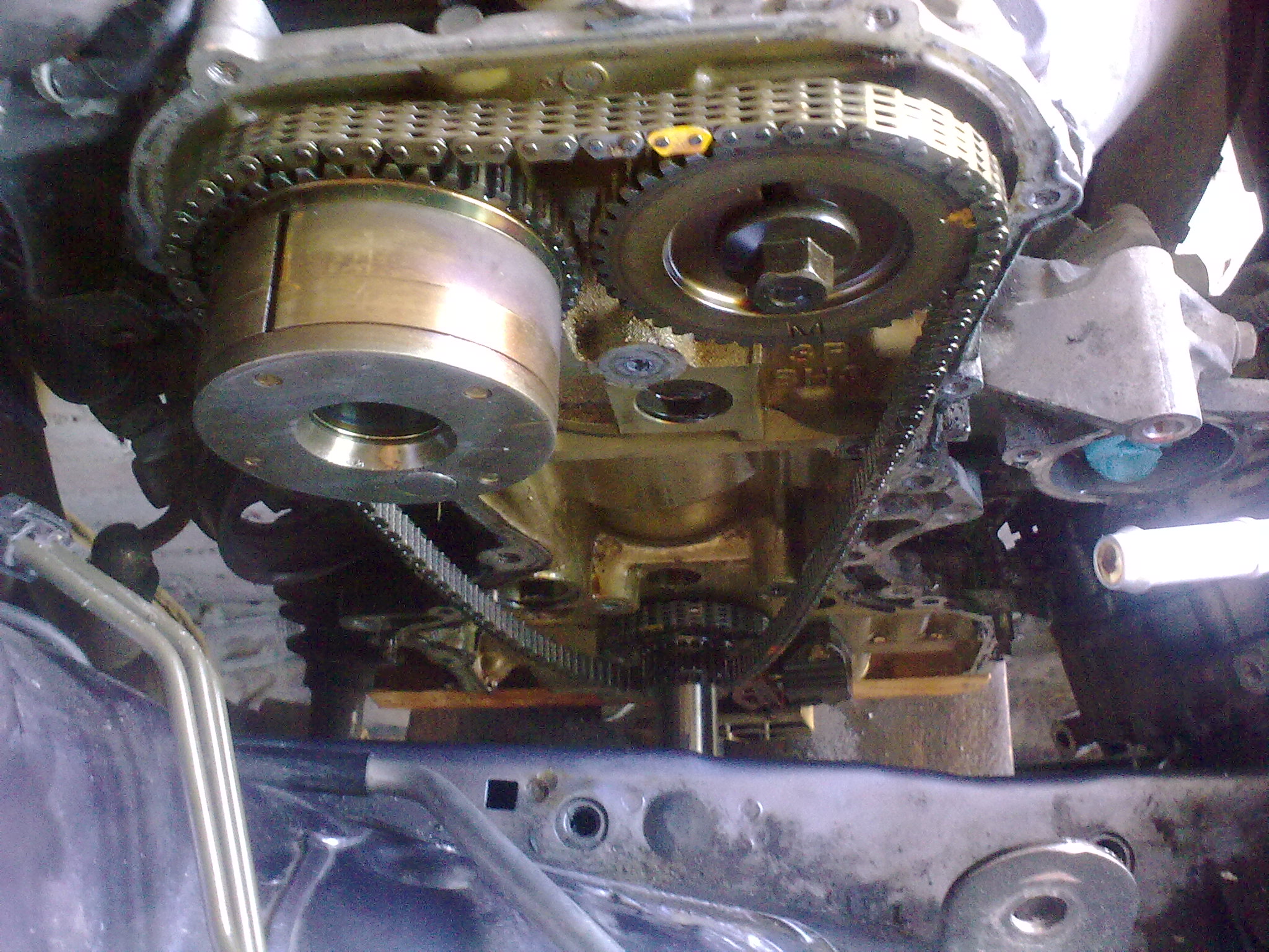

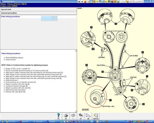

забыл написать перед снятием крышки ГРМ выставляем шкив колена в ВМТ как на рисунке,при этом точка на звёздочке цепи под цветное звено расположена ровно на 6 часов
ccd970d09f2b.jpg [ 60.2 КБ | Просмотров: 21651 ]

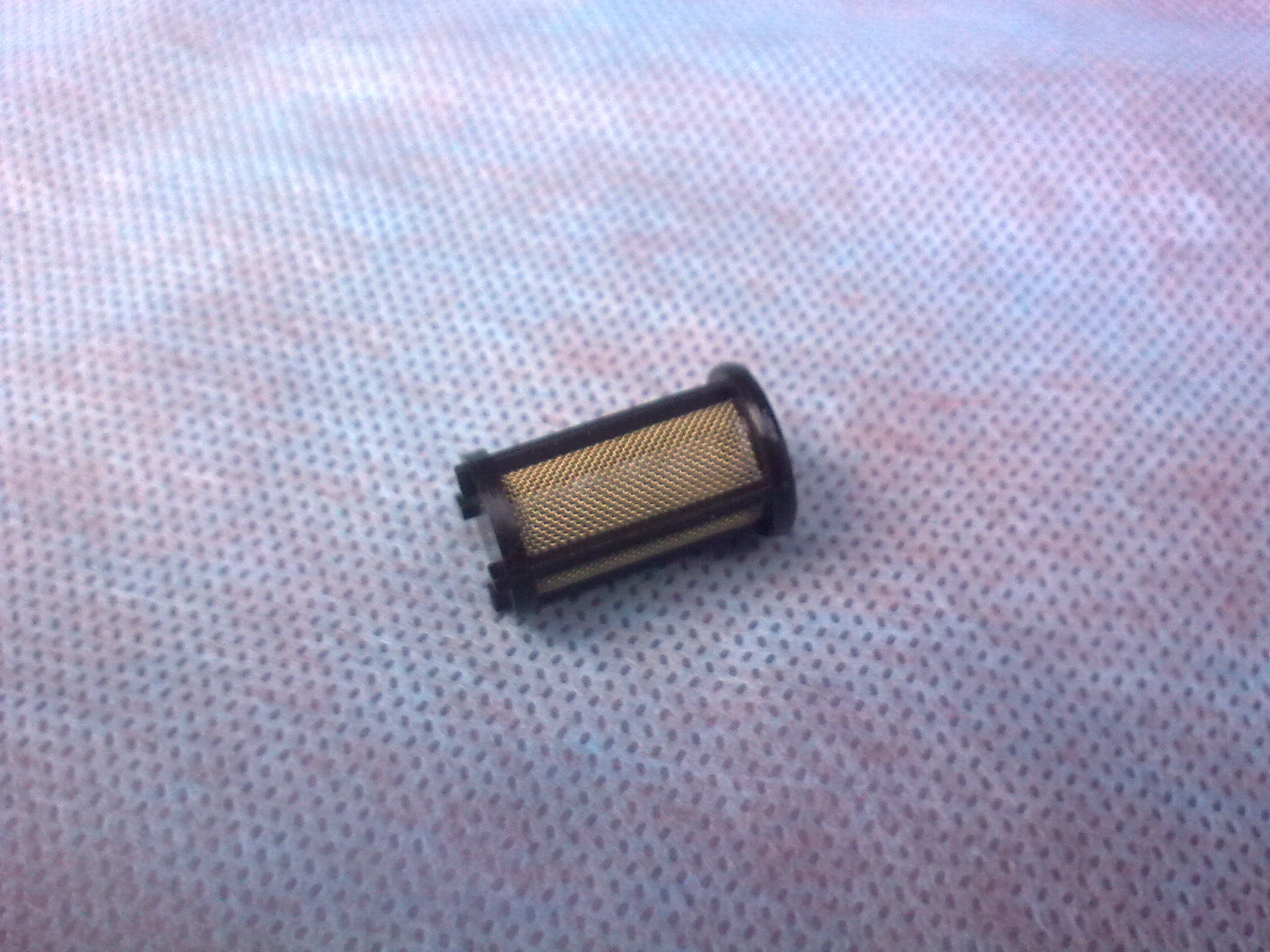

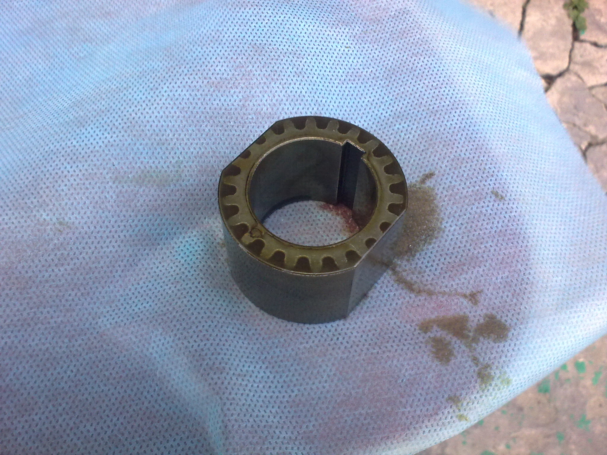

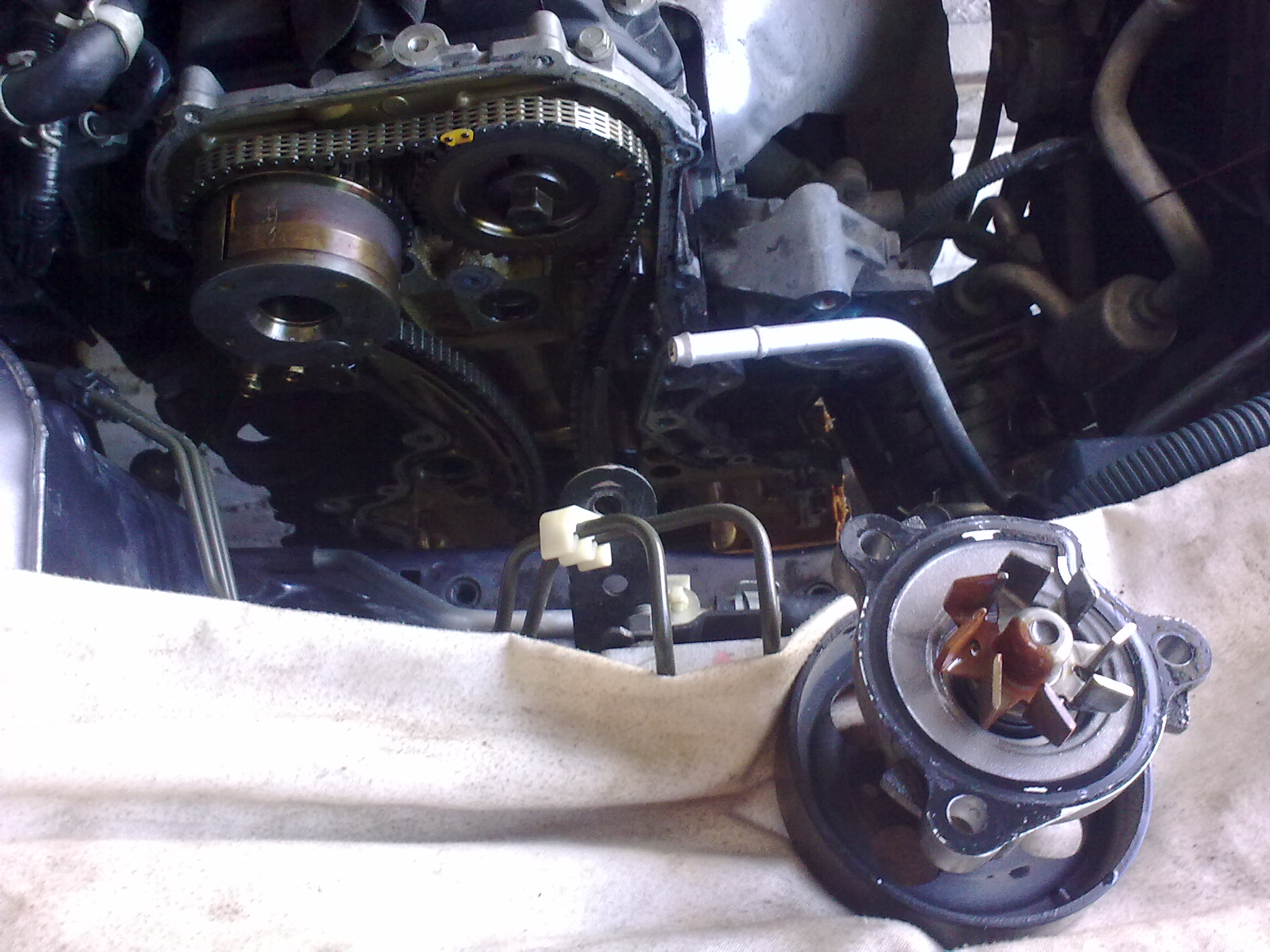

итак открутил помпу,заранее антифриз несливал,поставил большой поддон прям под ней,вся жижа сошла туда,снимаем помпу,после чего с колена снимаем проставку маслянного насоса,и только после этого,наконецто снимается крышка ГРМ,причём только вниз
Внимание в крышке есть маленькая вильтр-сеточка,которая легко выскальзывает(заметил случайно уже на полу)
01062011498.jpg [ 462.67 КБ | Просмотров: 21651 ]
Комментарий к файлу: снимаем эту проставку с колена,перед снятием крышки
01062011513.jpg [ 667.9 КБ | Просмотров: 21651 ]
Комментарий к файлу: та самая сеточка

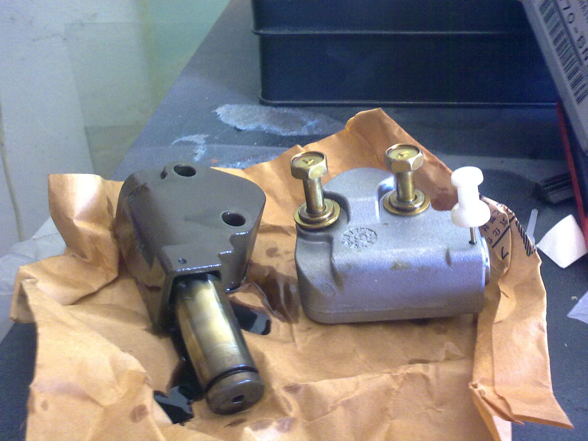

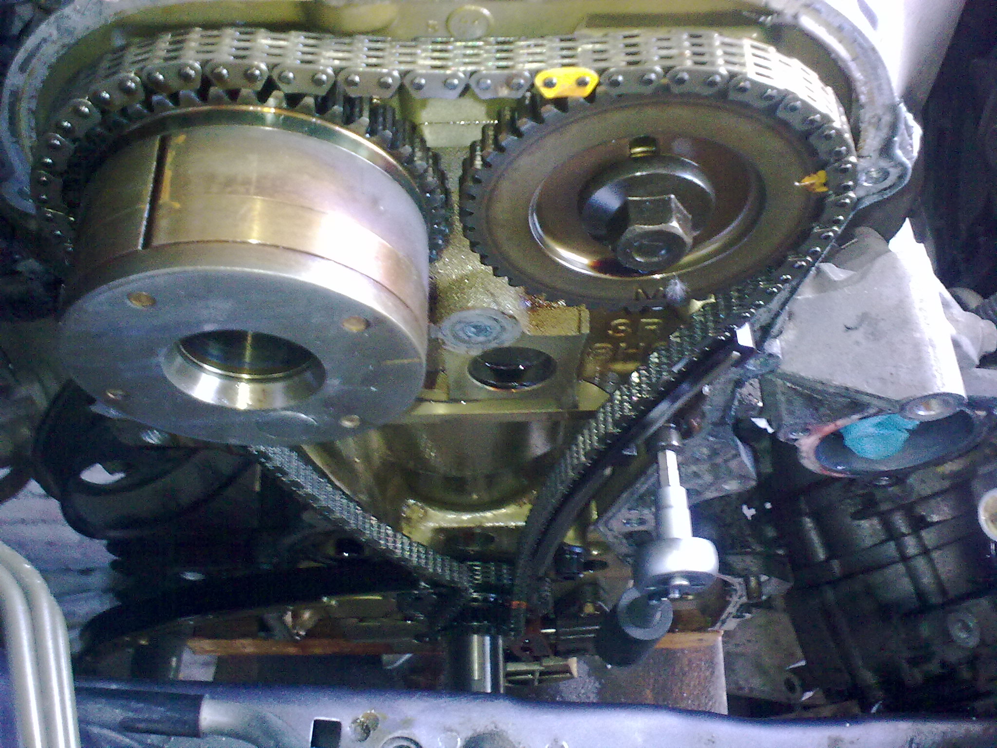

дальше снимаем натяжитель при этом используем отвёрточку(он легко поддаётся)и шплинт от нового натяжителя
01062011501.jpg [ 570.48 КБ | Просмотров: 21650 ]

откручиваем башмаки хорошим шестигранником на 6(очень сильно затянуты)

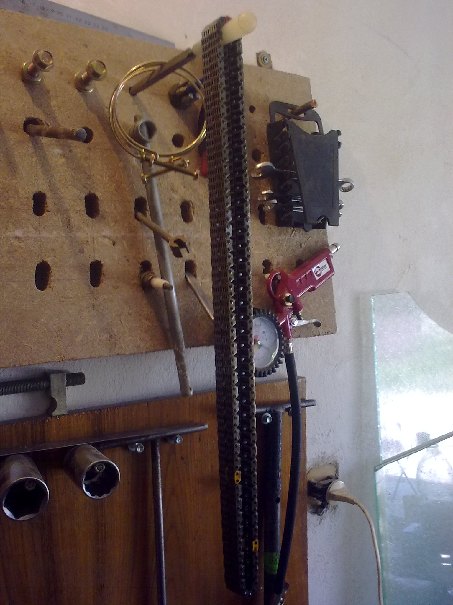

получаем вот такую картину и снимаем цепь,к моему огарчению цепь была как новая(нерастянута не на миллиметр)

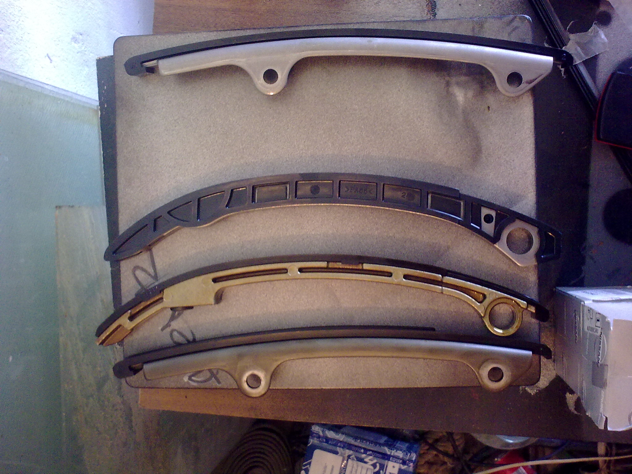

башмаки тоже в идеале,но раз начал-меняем,да башмак натяжителя отличается от родного конструкцией,поставил,встал как родной
01062011509.jpg [ 610.89 КБ | Просмотров: 21650 ]

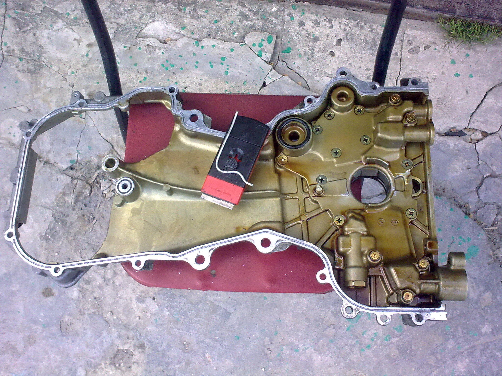

пока цепь снята и ничего немешает,очищаем поверхность блока от герметика(пользовался скребком,на фото ниже,очень удобно)
дальше одеваем цепь на метки так чтобы цветные звенья совпадали с точками на шестирёнках,ставим новые башмаки и натяжитель,проверяем после,чтобы нигде цепь неперескочила(у меня перескакивала,делал один,лучше позвать помошника)
когда всё собрано,берём маслёнку и смазываем башмаки маслом,дальше приступаем к очистке крышки от герметика,использовал всё тот же скребок и аллюминиевую проволочку,ей удобно выбирать герметик из продольных конавок
крышку чистим сразу со всех сторон,пока она в руках,потом будет неудобно

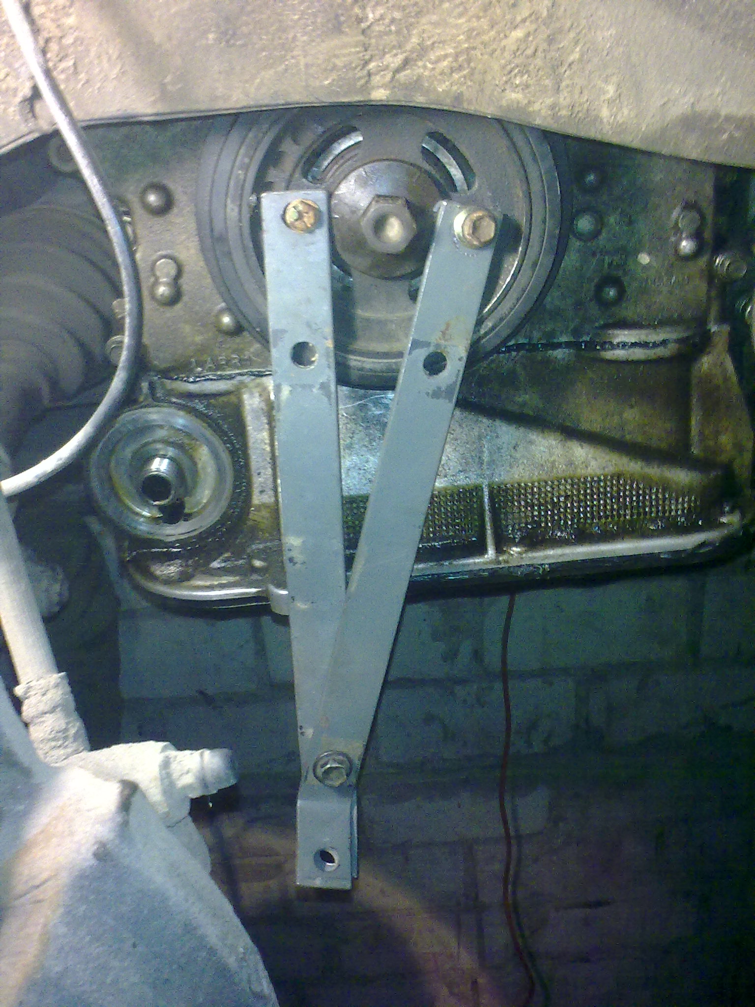

проблема с затяжкой шкива была решена вот так:

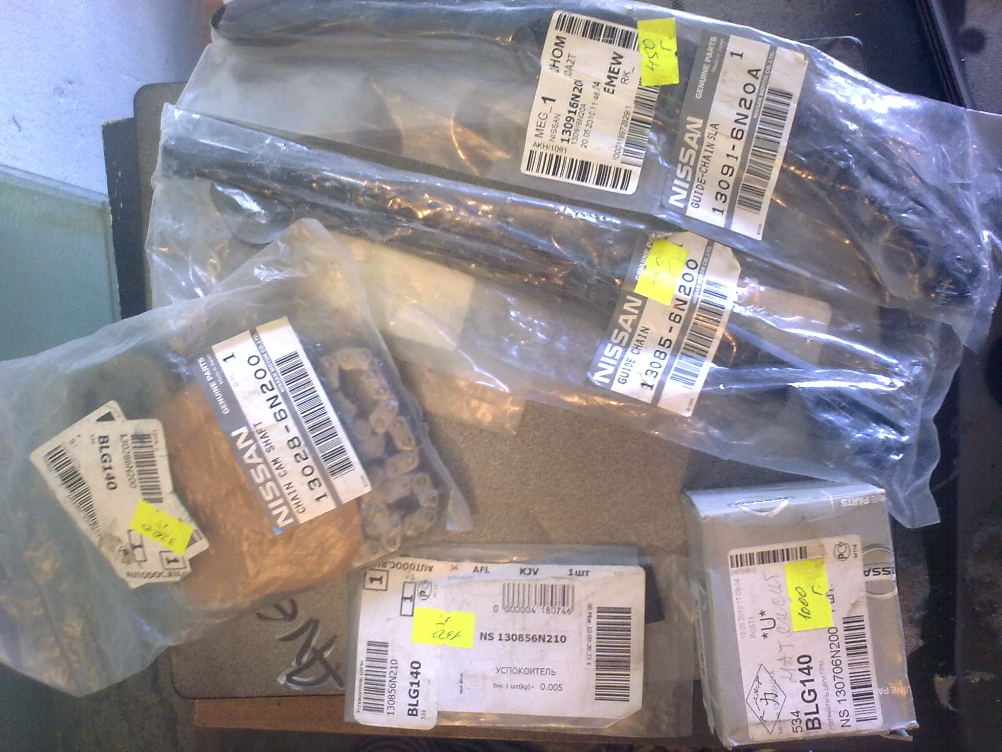

вот что покупалось:
1.цепь-3200
2.башмаки по 450
3.натяжитель-1000
4.верхняя планка успокоитель-150
5.масляный фильтр 2шт. по 200р.
