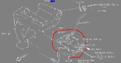

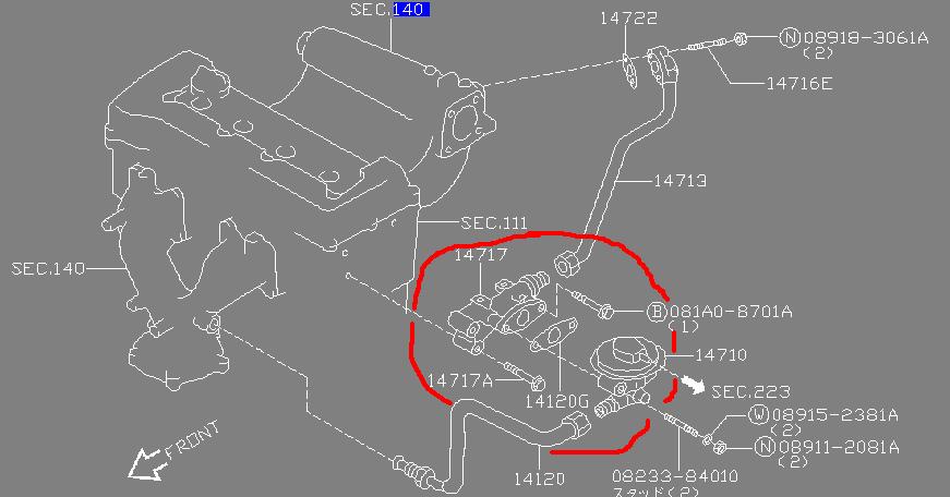

То же не могу найти EGR. хоть бы кто дал нормальную ссылочку на фото размещения этого EGR.
Какой движок то у тебя?
Avenir Salut X, 1999, W11, QG18DE, 2WD, AT.F4
СообщениеДобавлено: 28.08.2008 12:36
Зарегистрирован: 30.07.2007 00:00
Сообщения: 62
QG18-DE w11 2002 год
СообщениеДобавлено: 29.08.2008 03:48
Зарегистрирован: 15.07.2008 00:00
Сообщения: 99
Откуда: Усть-Илимск
Встаешь лицом к двигателю. С выпускного коллектора, справа выходит трубка в гофрированной оплетке, далее она входит в что-то на подобе грибка, и эта вся конструкция куда крепиться этот самый грибок и есть egr.

Даа, печально. Посмотрел я на то место где должно быть система EGR ....
C коллектора отходит небольшой патрубок и заглушен пробкой заводской, т.е. я так понимаю в мою комплектацию не входит EGR, а жаль. Хотелось хоть что то перекрыть чтобы и жрать стала меньше(11-12, город), и обороты ХХ стабильней стали и приемистость увеличилась, но не судьба знчит. Вообще странно, если япы за экологию так ратуют, то почему не на все поголовно движки ставят или они знали, что именно этот экземпляр попадет в Россию.
