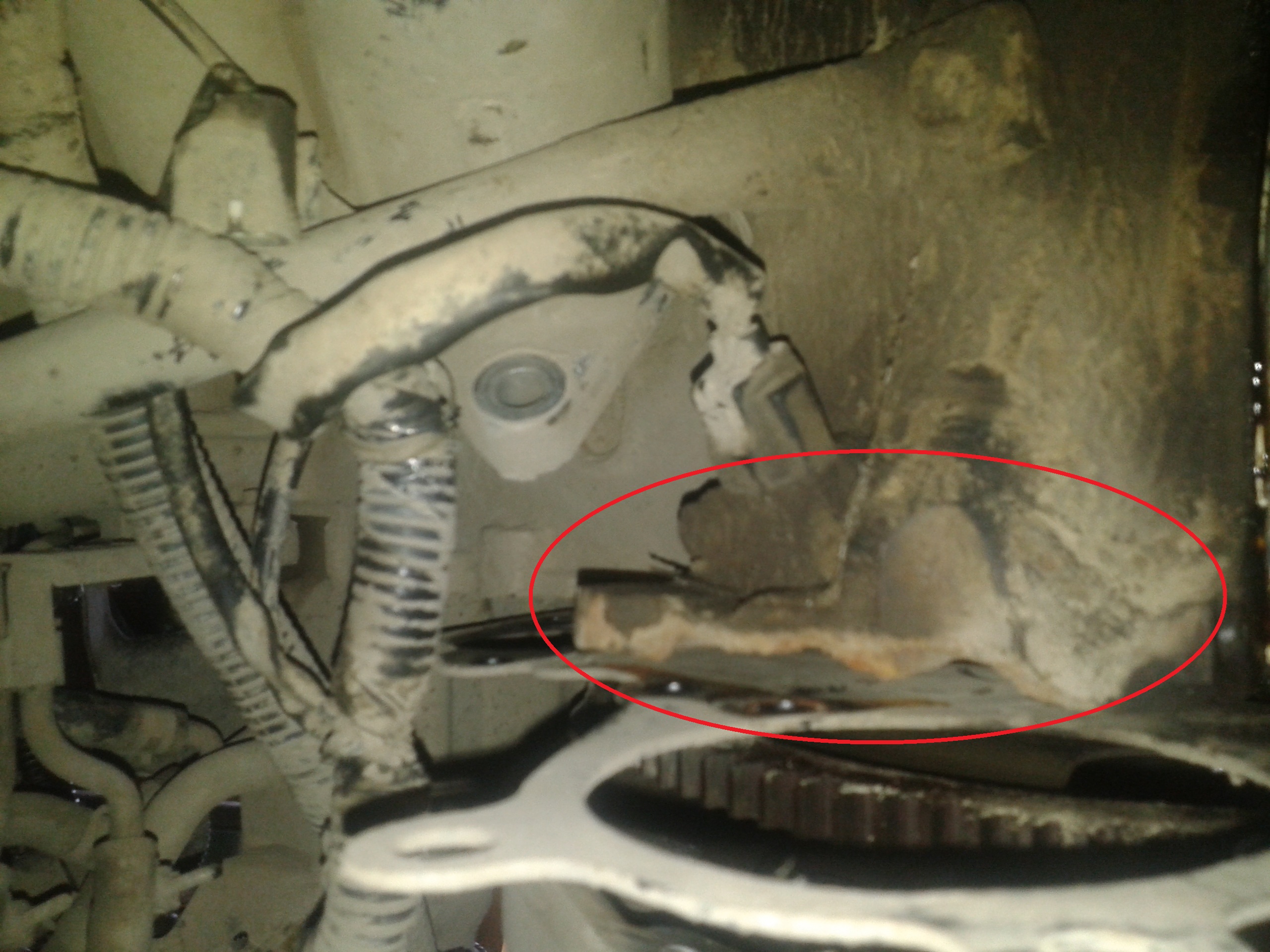

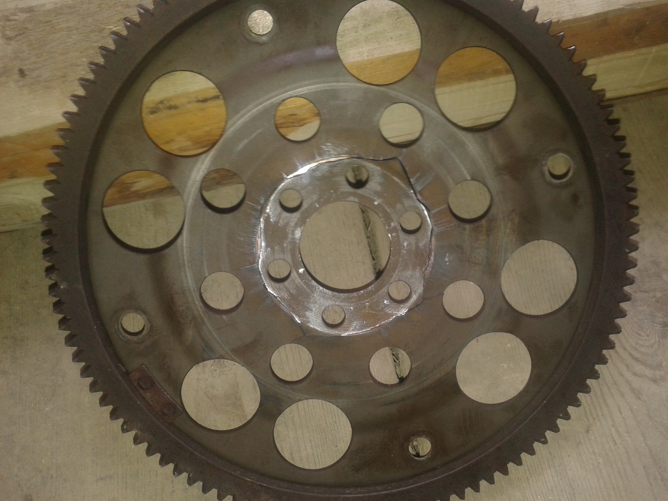

Ну вот и почти и закончилась история с неприятным стуком.
После снятия коробки, все стало ясно. Та самая "план-шайба" (она же маховик, она же пластина) оказалась вся в трещинах, и похоже ее оставалось уже немного.

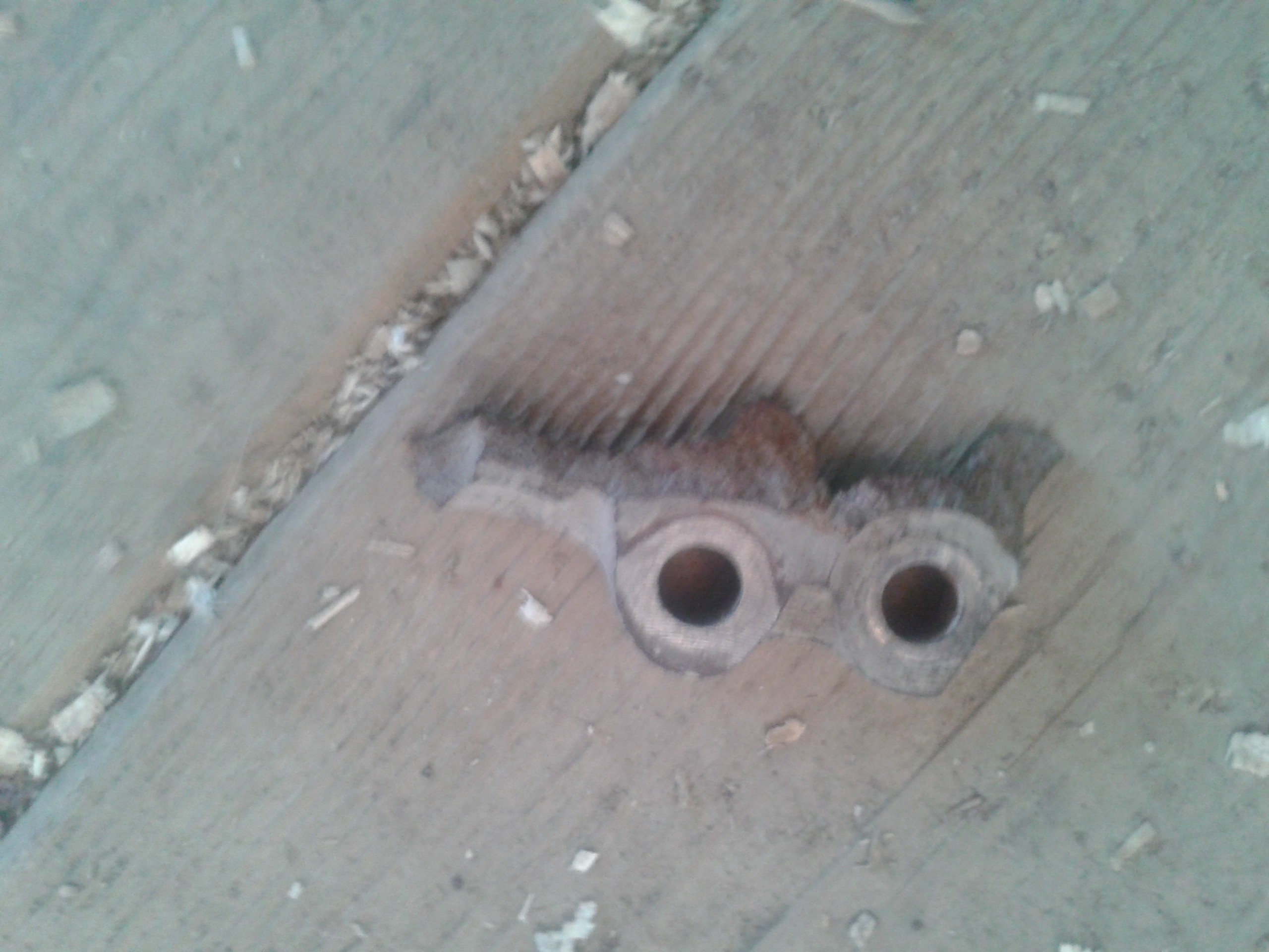

Почему она треснула? Тут интересней. При снятии было выявлено что часть "крепления" от двигателя к коробке оторвана :cry: :evil: . Одним словом коробас со стороны "салона" просто тупо не был закреплен, от сюда и дисбаланс, ну а дальше то что видим.
Вопрос - реально ли оторвавшееся крепление приварить обратно к блоку двигателя? И какой там металл?

СообщениеДобавлено: 18.05.2013 12:39
Алюминий. Ищи сварку аргоном и с обломком к ним - подскажут как лучше.

Спасибо. А возможно ли заварить не снимая движка? И еще вопрос - реально ли приварить кусок ровно? Чтоб так сказать без последствий.
P.S.: сходил еще раз глянул на авто, и б**ть там оказалось два куска было оторвано, хорошо хоть все на месте.
Добавлено чуть позже:
И еще куски магнитятся! ТАМ ТОЧНО АЛЮМИНИЙ???
СообщениеДобавлено: 18.05.2013 14:03
Все зависит от условий и мастерства исполнителей. В заводских условиях сделать это качественно вполне реально. В условиях гаражной мастерской - очень маловероятно, я бы не взялся.

vtral, подскажи ты наверняка по QG больше знаешь. У него блок алюминиевый?
СообщениеДобавлено: 18.05.2013 18:34
Может всё-таки от удара маховик лопнул? Какой уж там дисбаланс - зазора между двс и акпп наверняка нет.
СообщениеДобавлено: 18.05.2013 19:17
Сообщения: 336
Откуда: Нижний Тагил
Storkman, при мне удара небыло, ну и когда покупал никаких посторонних звуков не наблюдал. Одно могу сказать бывший хозяин п***р :x , ну а я лопух соответственно :D
Еще теоретический вопрос - без лопнувшего соединения можно ездить? Т.е. отсутствие его, со стороны впуска, повлияет ли как-нибудь скажем на ресурс этой план-шайбы?
По букварю все эти самые болты закручиваются с разными усилиями.
СообщениеДобавлено: 19.05.2013 04:08
Блок чугуниевый. :)

СообщениеДобавлено: 19.05.2013 07:04
Без крепежа ездить нельзя. Крепление распределяет нагрузки и сводит деформации при работе к минимуму. Соответственно без крепления деформации превышают разумные размеры, детали постепенно ломаются от усталостного разрушения, те самые трещины. Вообще это чревато очень серьезной аварией. Лучше не рисковать.
СообщениеДобавлено: 20.05.2013 07:49
А что, по обломку не видно из чего он сделан?
СообщениеДобавлено: 20.05.2013 11:07
Сообщения: 336
Не специалист по металлам, одно могу сказать - кусок магнитится)
