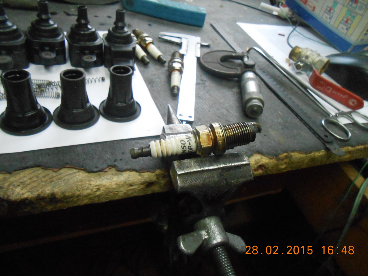

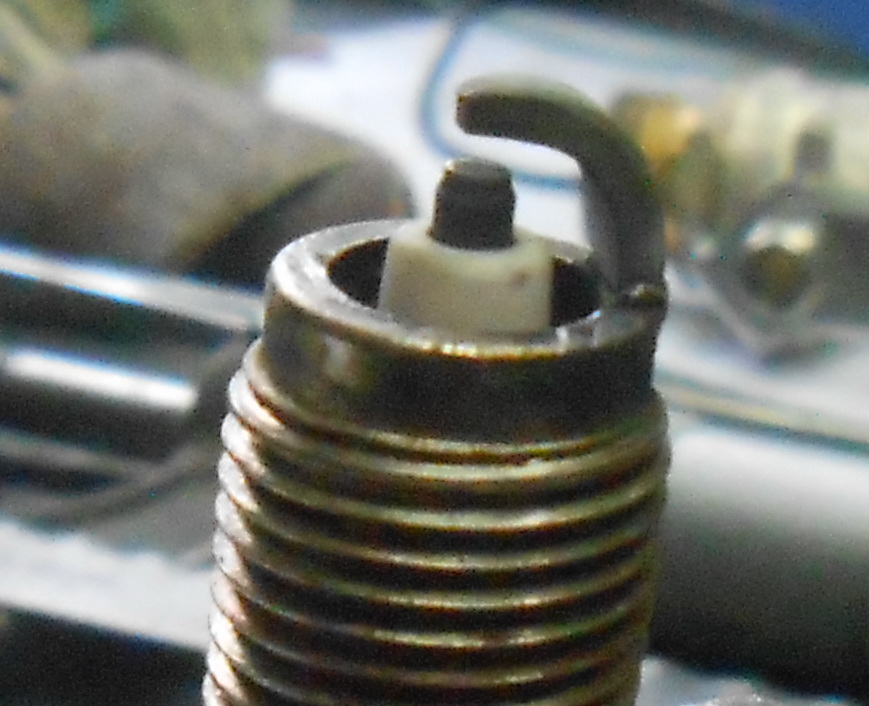

сегодня, еще на раз снял свечи. Зазор оказался, больше 2мм. Выставил 1.1мм. Поставил все на место. На работе мотора, это не отразилось ни как. Да думаю, и расход топлива не изменится. Время покажет. Заодно, сделал регламент по высоковольтной части оборудования. Причину попадания масла в свечные колодцы, так и не смог выяснить. Манжеты, вроде как в нормальном состоянии.

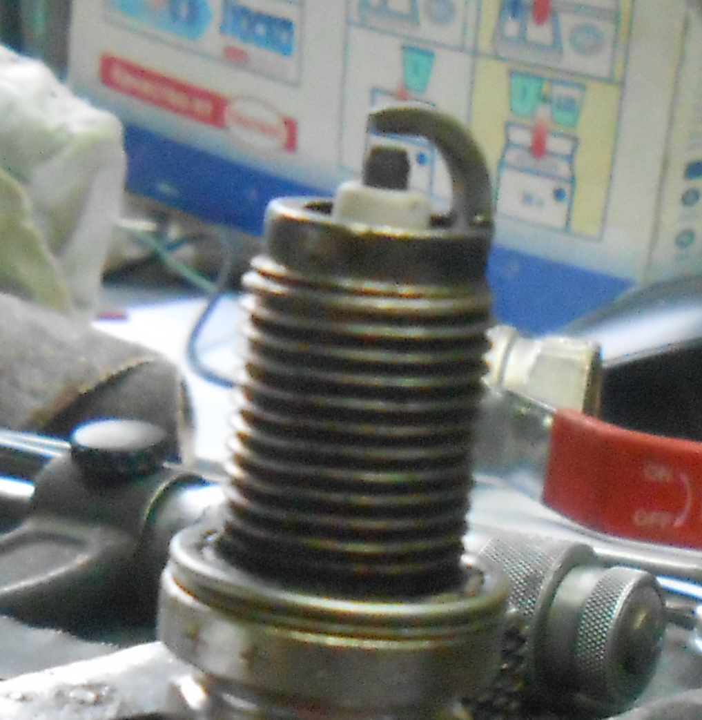

почитал, поучительно. Но это, наверное не мой случай. Да попадает масло в свечные колодцы, через верхнюю манжету, на двух цилиндрах. Но там так устроена высоковольтная часть, что внизу стоит вторая манжета, которая не пропускает масло к свече.
Получается такая картина: в двух цилиндрах, сухо - даже намека нет на масло. А в других двух, масло подтекает. Каемка, из за коронного разряда с наконечника, должна по идее образовываться, только там - где присутствует масло в свечных колодцах.
А на деле получается , что все 4ре свечи - с пояском.
Да и наконечники, в идеальном состоянии - нет следов коррозии от эл. дуги на массу.
Кстати, поясок легко убирается - нож соскабливает налет, и следа не остается.
В следующий раз, буду менять свечи - проверю эти свечи на герметичность, под давлением. В своем бардаке, не мог сегодня найти приспособу.Два гаража, мастерская - куда положил, не мог вспомнить.
Вот фото (внизу), свеча очищенная от пояска.
второе фото, свеча этой же фирмы, отходила на моей девятке больше года. Что то не нравилось свече, через 5тыс км , очищал комплект на пескоструйном аппарате. Ни какой каемки, пояска - на этом комплекте и близко не было.

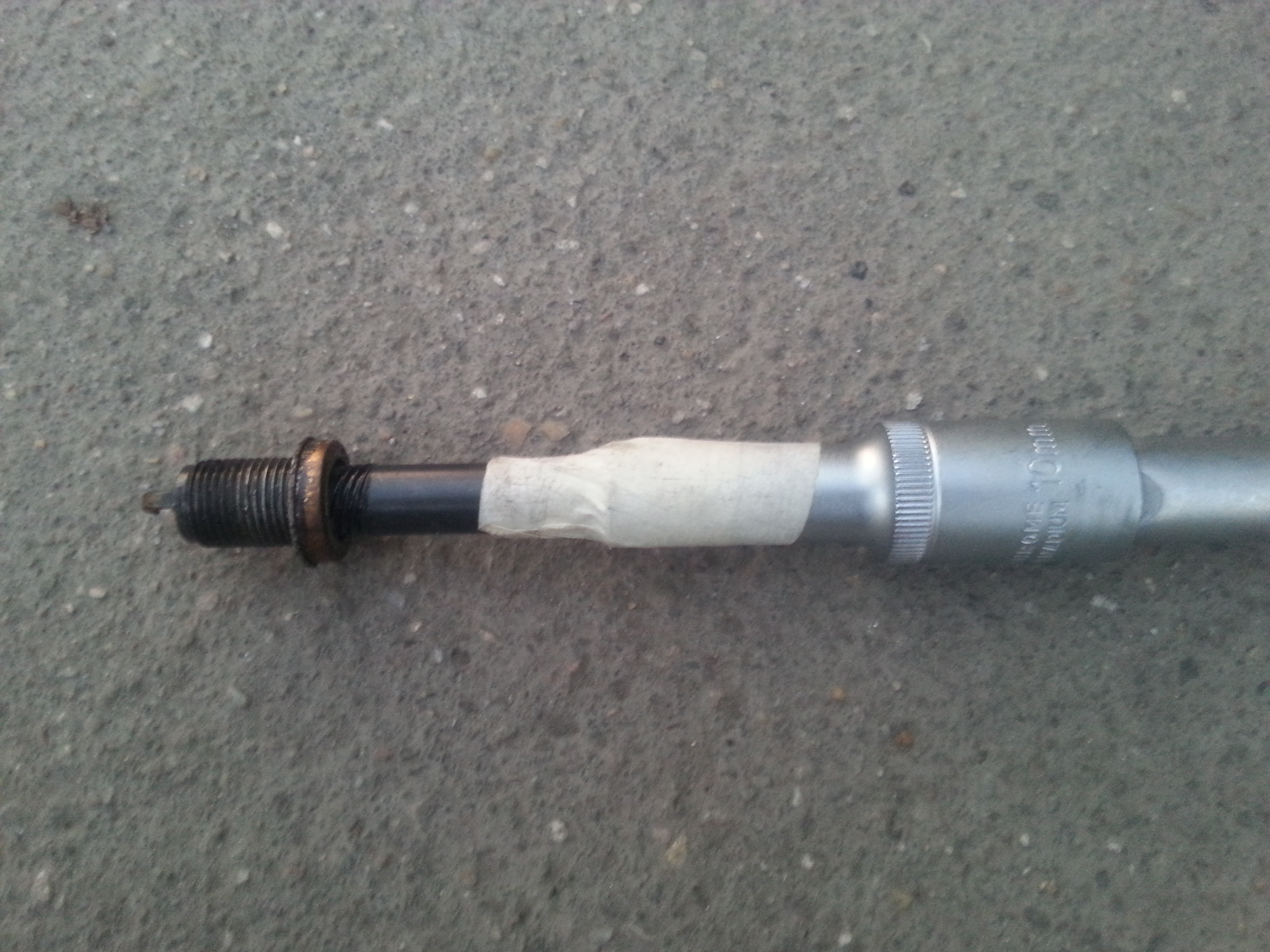

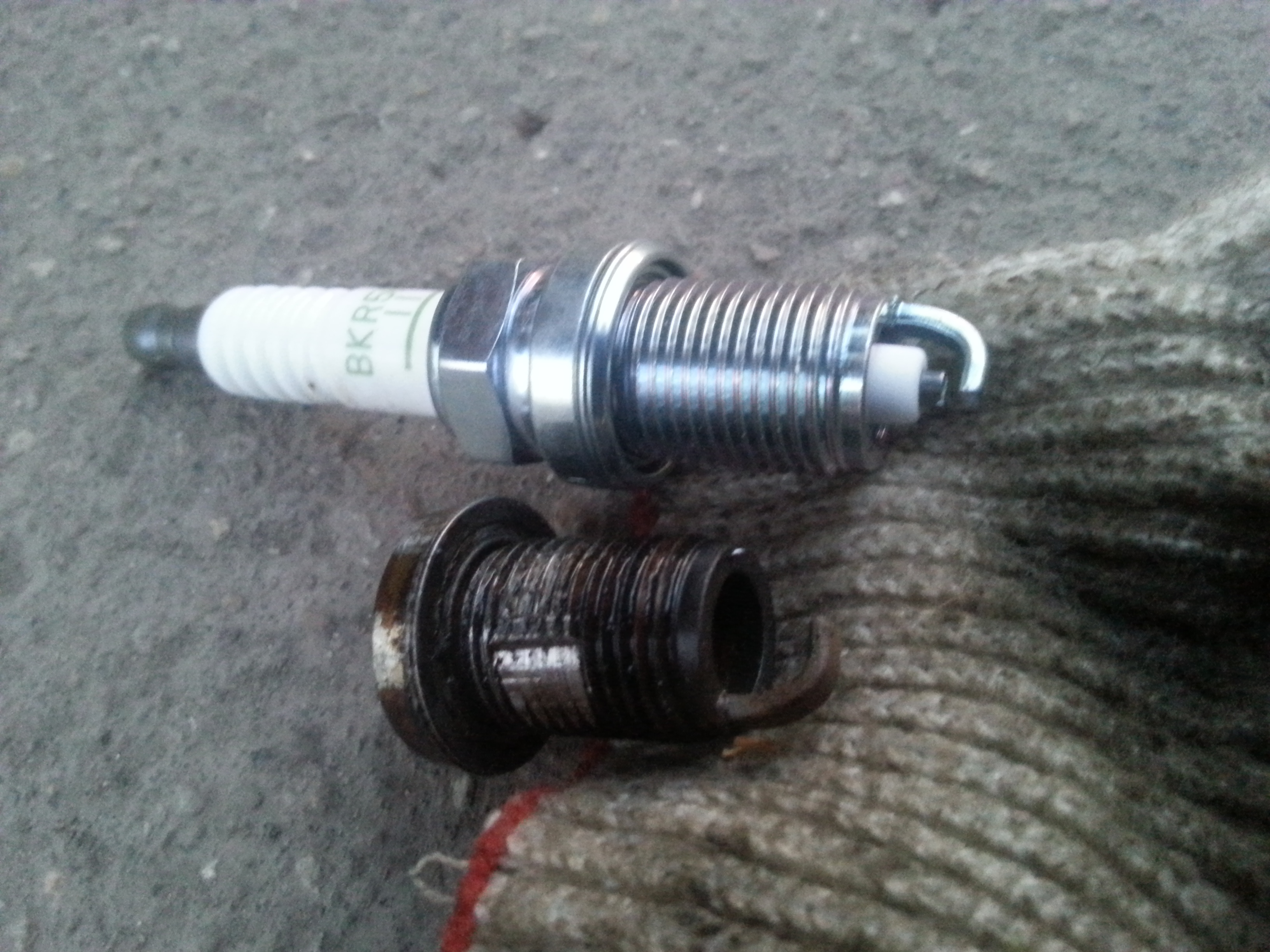

СообщениеДобавлено: 25.04.2015 22:37
"стою на асфальте я в лыжи обутый толи лыжи не едут толи я ..."
вот такая история... у меня есть три версии:
1. сильно закрутил свечи. кроме меня в машину никто не лазает, всегда боялся данной проблемы, включая сорвать резьбу, поэтому закручиваю свечи умеренно... последний раз смотрел свечи больше года, а вернее когда смотрел уже не помню, как закручивал тоже не помню, поэтому эту версию не исключаю.
2. не качественные свечи. мне мало верится, т.к. откручивались все с большим усилием. свечи - NGK.
3. откручивал можно сказать на горячую. перепарковал машину в др. место и полез откручивать свечи. версия такая, свеча горячая еще не остыла - расширилась, а гбц охлаждается (да еще из алюминия) - более холоднее свечи. соответственно зазор минимален.
Как думаете, версия номер 3 наиболее подходящая? первая строчка в точку? :lol:
Буду пытаться сделать так http://www.youtube.com/watch?v=oXJraX_cqK4 http://www.youtube.com/watch?v=VyVAuu2VtAc
может кто даст дельный совет, буду благодарен.
20150425_173318.jpg [ 2.8 МБ | Просмотров: 11513 ]
СообщениеДобавлено: 26.04.2015 05:15
Evgeniy_R писал(а):
всегда боялся сорвать резьбу, поэтому закручиваю свечи умеренно...
Завязывая галстук, не боишься перелома шейных позвонков?
Видно по фото, как "умеренно".
Какая резьба? Свечи нужно закручивать только до герметизации. При таком мизерном усилии о срыве резьбы не может быть даже намека. Кольцо герметизирующее не должно сминаться в плоскость, в нем должен оставаться объем. На упаковке свечи даже картинки рисуют, на сколько градусов нужно доворачивать свечу после упора. Для нового кольца чуть больше, при повторном обжатии уже совсем чуть чуть. Это буквально кистевое усилие. Вспомни размеры специальных свечных ключей:
Можно таким ключом сорвать резьбу? Его размеры специально подобраны так, чтобы у человека физических сил не хватило для повреждения свечи.
Даже не затянутые вовсе свечи нормально работают, хотя так делать тоже нельзя.
Резюме:
затягивая свечи, думай о галстуке и шейных позвонках.
СообщениеДобавлено: 26.04.2015 09:27
Сообщения: 3584
Такое бывает когда автовладелец не соблюдает рекомендации по замене свечей. У нас чел(Форд Експлорер) на 80 килорублей попал. У него рекоментации менять свечи раз в 60 тыс км. Он захотел поменять на 120тыс км. Результат тот же что на фото выше. Я против прикипания свечей использую простой карандаш. Наношу его на резьбу.

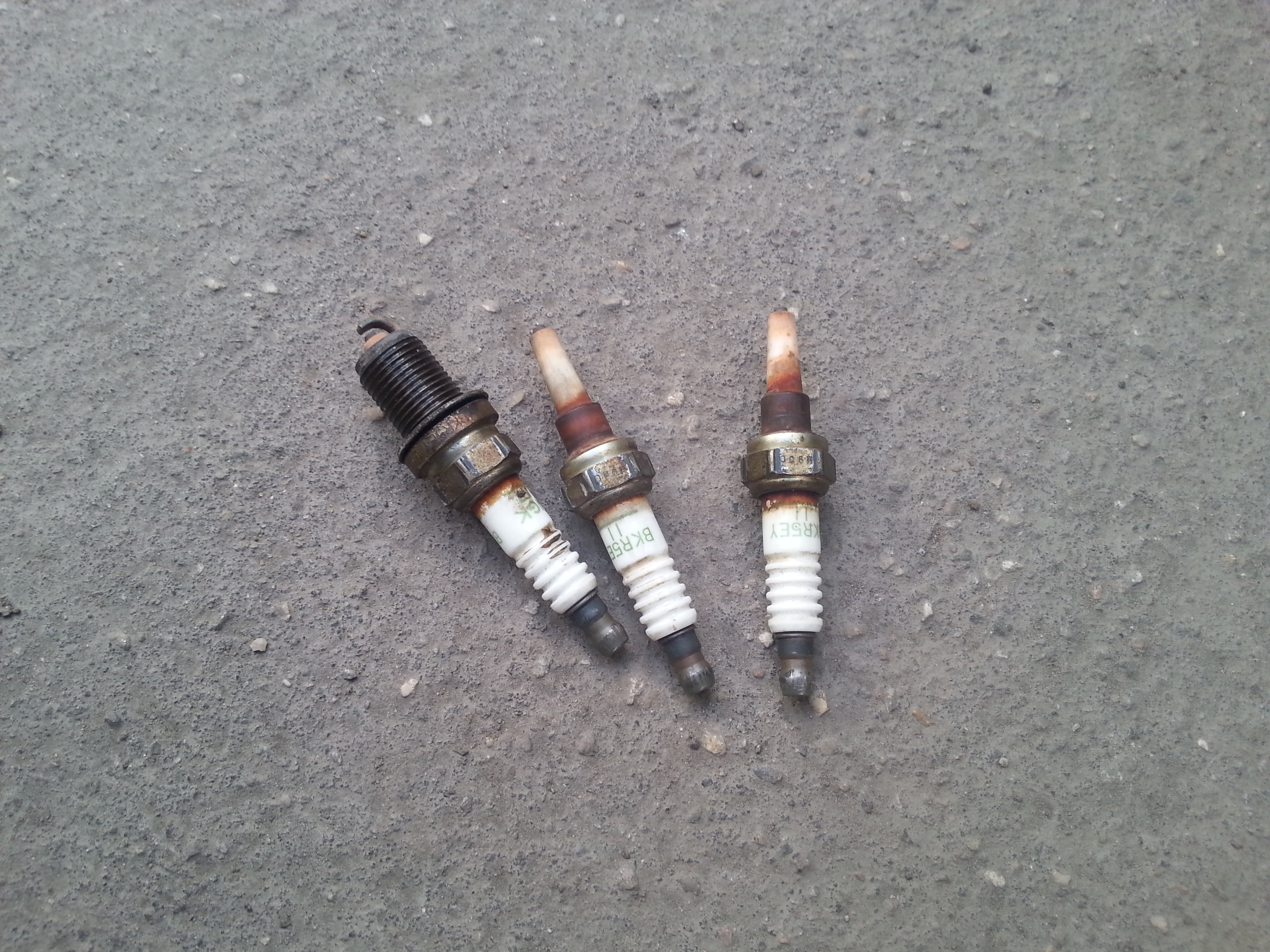

СообщениеДобавлено: 29.04.2015 00:24
экстрактор №5, головка на 10 12-гранная.
судя по уплотнительному кольцу, свечи были закручены сверх нормы. :lol:
20150428_195117.jpg [ 2.08 МБ | Просмотров: 11463 ]
20150428_200126.jpg [ 2 МБ | Просмотров: 11463 ]
СообщениеДобавлено: 29.04.2015 05:50
Склоняюсь к версии, что лыжи все-таки тут не при чем... :lol: :lol: :lol:
У меня свечник для этих дел, как отметил выше Vtral, закрутить им сильнее чем положено трудно, плечи у свечника короткие.
СообщениеДобавлено: 29.04.2015 06:28
Со свечами вообще нужно обращаться как с женщиной, нежно. У свечей даже боковой электрод можно нечаянно согнуть, нарушив тем самым искровой промежуток, у меня уже так случалось, очень был удивлен. Что касается зазора, то его можно и нужно регулярно контролировать и приводить в норму. Даже тот случай, когда боковой электрод повернулся в сторону, удалось его поставить на место и продолжить эксплуатацию свечи. Это были тяжелые времена, свеча была дорогой, оригинальный Бош с медью, электроды очень мягкие...

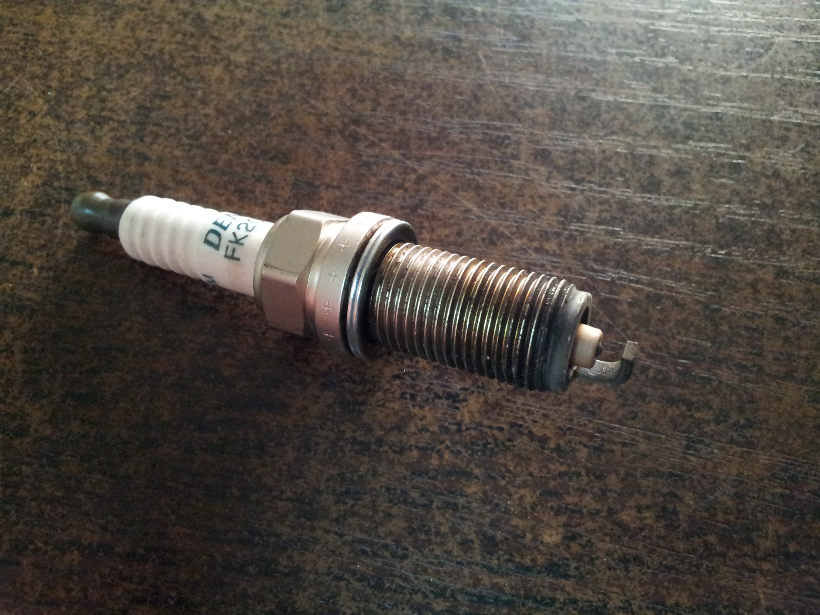

СообщениеДобавлено: 12.05.2015 19:15
Сообщения: 3584

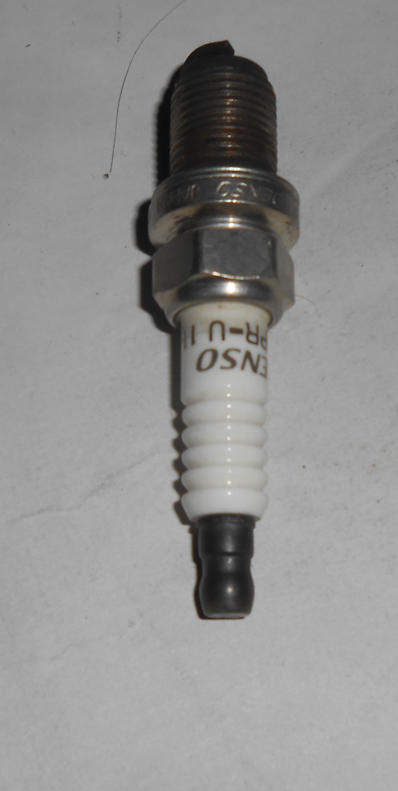

Вопрос к Vtralу - что с этими свечами не так?
Это свечи с Лексуса RX350 иридивые - пробег 30000км. Стоит газовое оборудование.
20150512_175122 свеча.jpg [ 2.79 МБ | Просмотров: 11396 ]
СообщениеДобавлено: 12.05.2015 19:20
Визуально здесь чудовищный зазор. Думаю более 2х мм. Пробить такой зазор, да еще при питании газом, очень сложно. Нагрузка на высоковольтную часть системы зажигания очень высокая, наверняка возможны пробои в неположенных местах.
СообщениеДобавлено: 12.05.2015 19:47
Сообщения: 3584
Так вот в том -то и дело что электрод испарился за 30000 км ! А вообще изначально зазор был 1,1.
