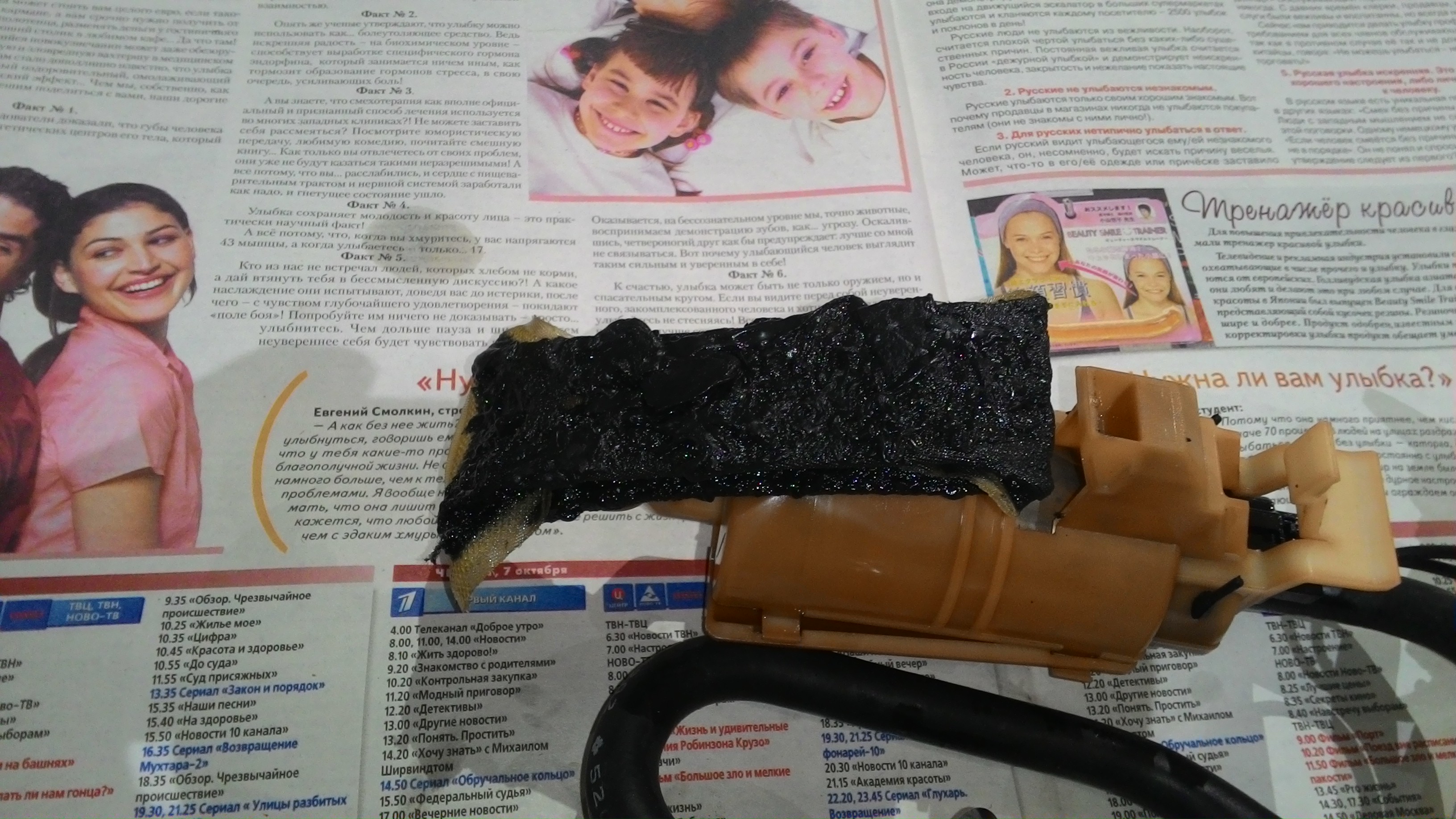

А вот иногда бывают случаи что невозможно очистить родную сетку.

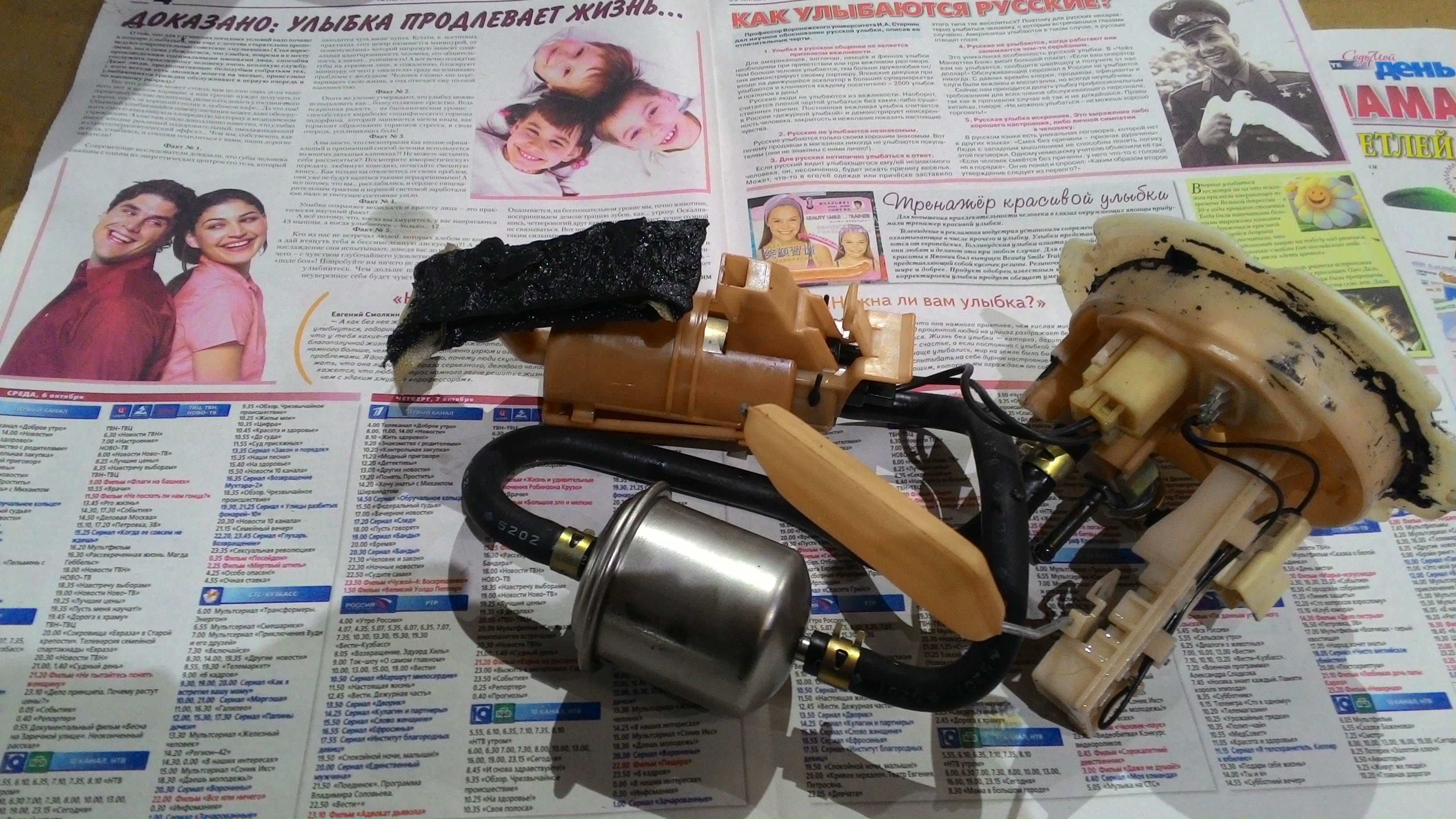

Предыстория, купили брату авенира, поездил немного, стала машина глохнуть на ходу. Залезли в бензобак, а там вместо прокладки бензонасоса налепили герметик. Его стало подмывать и растворять, в итоге получилось то что на фото. Самое интересное что прокладку мы нашли в бензобаке, она тупо болталась на одной из трубок. В бензине полный бак плавает лохмотьев герметика.
И еще, мало может кто знает что в нашем баке стоят 2 сетки грубой очистки. Одна идет на бензонасос все её видели, а вторая стоит в другой половине бака, её сразу не видно, если только смотреть во второй лючок, находится сзади по ходу машины, крепится к трубке перекачки бензина во вторую половину бака. Снять фильтр нам не удалось, продували через трубку с другой стороны бака и чистили щеткой прямо в баке. Нам перекуп еще сказал, что когда стрелка показывает чуть меньше полубака то значит бензин кончился, а он оказывается просто не перекачивался с одной половинки в другую.
Сетку грубой очистки все-же нашли по каталогам, заказали еще не пришла: http://www.masuma.ru/catalogue.php?action=item&id=48540
Кстати мы купили в магазине тоже другой фильтр, он до дна совсем не доставал и повернут в другую сторону был, мы отпилили носик от старого фильтра, отпилили конец от нового, и соединили две половинки с помощью хомутов и газового пропановского шланга, поди не растворится шланг? В качестве временной меры, как приедет сетка сразу заменим.

 Заголовок сообщения: Re: БЕНЗОНАСОС
СообщениеДобавлено: 01.04.2015 08:06
Да уж. Пипец просто. Ярчайшая иллюстрация моих постоянных предупреждений не ложить много герметика нигде. Ладно топливный бак, просто не едет авто. А если таким образом забивается приемная сетка маслонасоса? Двигатель работает на полную, а масло не поступает в должном количестве... У меня этот опыт с молодости в голове засел, когда работал технологом на сборке танковых дизелей. Хорошо, что участок, на котором нахерачили лишнего герметика не мой был, а вот Вовчику Хлызову не повезло, сильно наказали за такой прецедент. Потом долгое время дизеля для военной приемки в этом месте техпроцесса собирались не слесарем-сборщиком, а лично технологом... :)
Этот случай вообще был очень суровым, сетка была с крупными дырками, герметик мелкими соплями через эти дырки пролетел, масляным насосом был задут в систему смазки и скопился в узкостях масляных каналов, ведущих к коленвалу. В итоге несколько дизелей намотали сопли... Скандал был очень серьезный. В те годы за это можно было и под уголовную статью попасть, и реальный срок получить... Уж не знаю, как Вовчика отмазали. Скорее всего списали на неотработанность технологии, она тогда действительно только внедрялась.

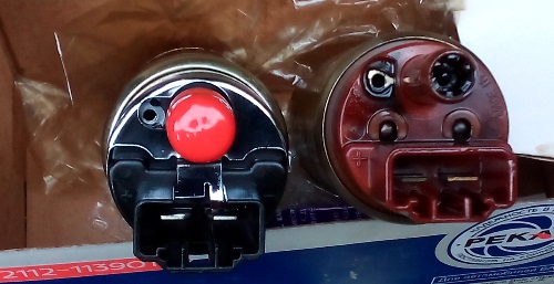

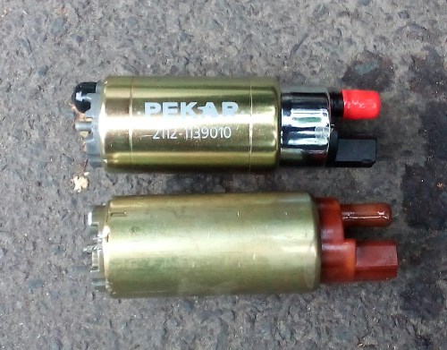

Втух мой бензонасос...доставал ещё раз, так же простучал, завелся, но проехал пару км и встал... Тянуть не стал, купил Пекаровский насос, Бош для меня на данный момент затратно. Цена вопроса 825 р. Фильтр оставил тот, что недавно заменил.
