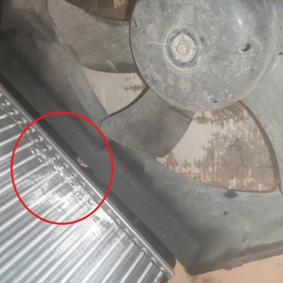

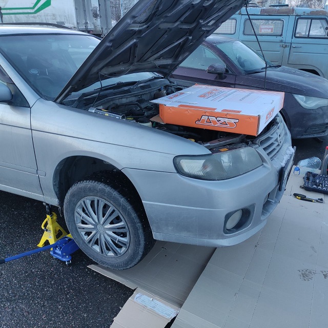

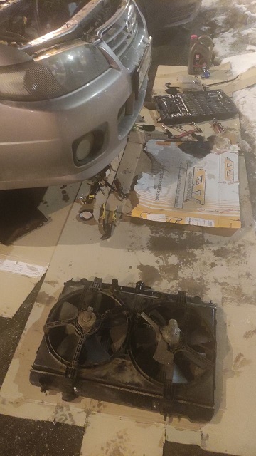

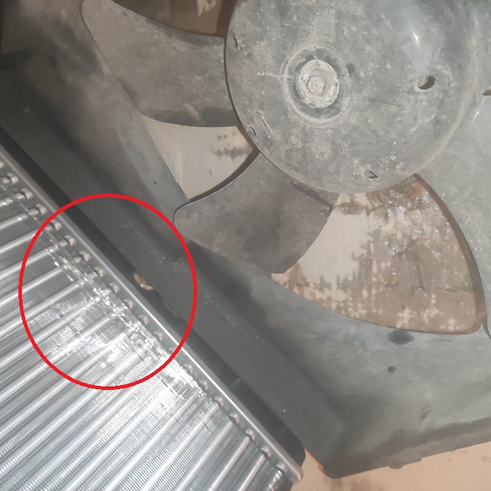

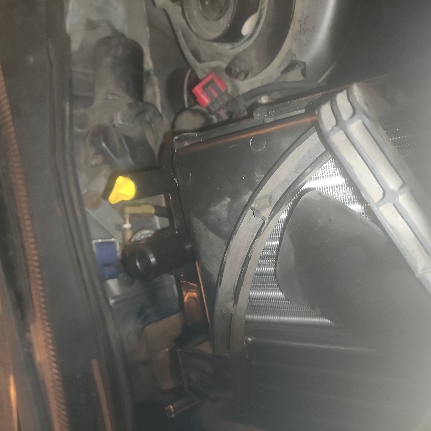

Сегодня приехал на машине жены, захватив все недостающее, про шприц не успел прочесть, но и шприц не понадобился, антифриз вытек в ноль за три дня. Выкрутив пробку, слилось буквально полстакана. На новом радиаторе пробка не снизу а (желтая сбоку) но она не мешает установке.
Спасибо за совет по шайбам, при установке вентиляторов по торцам вроде все плотно, но по нижнему горизонту было напряжение, потому срезал 2-3 мм пластикового канта снизу у вентиляторов. Все встало отлично с шайбами. Проблема сегодня основная была в том, что сгнили хомуты шлангов на АКПП, уши сгнили, снять невозможно было, с ними промаялся час, в итоге просто отломал один штуцер - т.к. на улице не лето и он не поддавался никак. Завтра думаю взять временно червячные, а оригиналы пружинные закажу. Шланги Акпп укоротил чуть. В целом под своим контролем все четко и неспеша на 90% сегодня закончил. Завтра хомуты на шланги АКПП куплю и вперед с открытой системой (посмотрим как она переварит пробки).
Машина в Бирюлево осталась. Завтра на перекладных до нее, поставлю хомуты, установлю защиту и домой. Прикупил подкатной домкрат на сэкономленные деньги, очень помог сегодня выставить на страховку в два счета.
