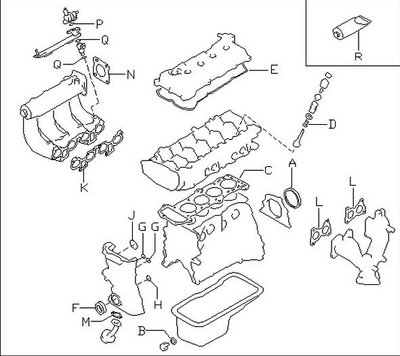

A Nissan 12279-0M300 Сальник коленвала задний - 1 шт;
B Nissan 11026-01M02 Прокладка сливной пробки поддона картера - 1 шт;
C Nissan 11044-4M700 Прокладка головки цилиндра - 1 шт;
D Nissan 13207-53Y00 Колпачок маслосъёмный - 16 шт;
E Nissan 13270-4M700 Прокладка клапанной крышки - 1 шт;
F Nissan 13510-10Y13 Сальник коленвала передний - 1 шт;
Н Nissan 21049-4M500 Кольцо уплотнительное передней крышки двигателя - 1 шт;
G Nissan 15066-5E510 Кольцо уплотнительное передней крышки двигателя - 2 шт;
J Nissan 15066-5E510 Кольцо уплотнительное передней крышки двигателя - 1 шт;
К Nissan 14035-4M500 Прокладка коллектора впускного - 1 шт;
L Nissan 14036-0M300 Прокладка выпускного коллектора - 2 шт;
М Nissan 15053-41B00 Прокладка маслоприемника - 1 шт;
N Nissan 16175-4M500 Прокладка дросельной заслонки - 1 шт;
P Nissan 16618-10V10 Кольцо топливной рампы (Уплотнительное кольцо пресс-втулки) - 1 шт;
Q Nissan 16618-5L300 Кольцо уплотнительное форсунки топливной верхнее (Уплотнительное кольцо инжектора) - 1 шт.
Вся инфа конкретно для моего двига, год выпуска 09/2000
NISSAN_ALMERA_10101-4m526.jpg [ 57.65 КБ | Просмотров: 13578 ]

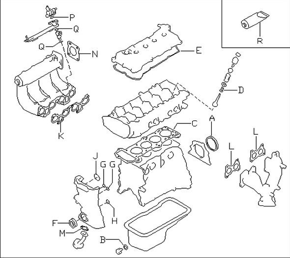

Жень у тебя нашел неправильное: N Nissan 15053-41B00 Прокладка маслоприемника - 1 шт;
но это не маслоприемник, это прокладка ДЗ - 16175-4M500

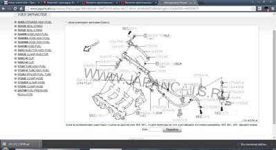

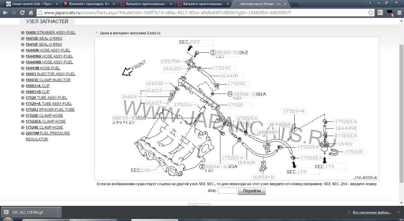

Вот твой впускной (картинка строго по твоему фрэйму):
maf.jpg [ 274.06 КБ | Просмотров: 13575 ]
здесь P - Уплотнительное кольцо пресс-втулки - ??? это - Кольцо топливной рампы 16618-10V10
Q - Уплотнительное кольцо инжектора - ??? это Кольцо уплотнительное форсунки топливной верхнее 16618-5L300
