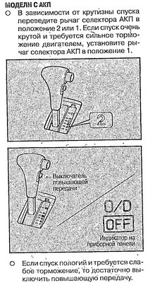

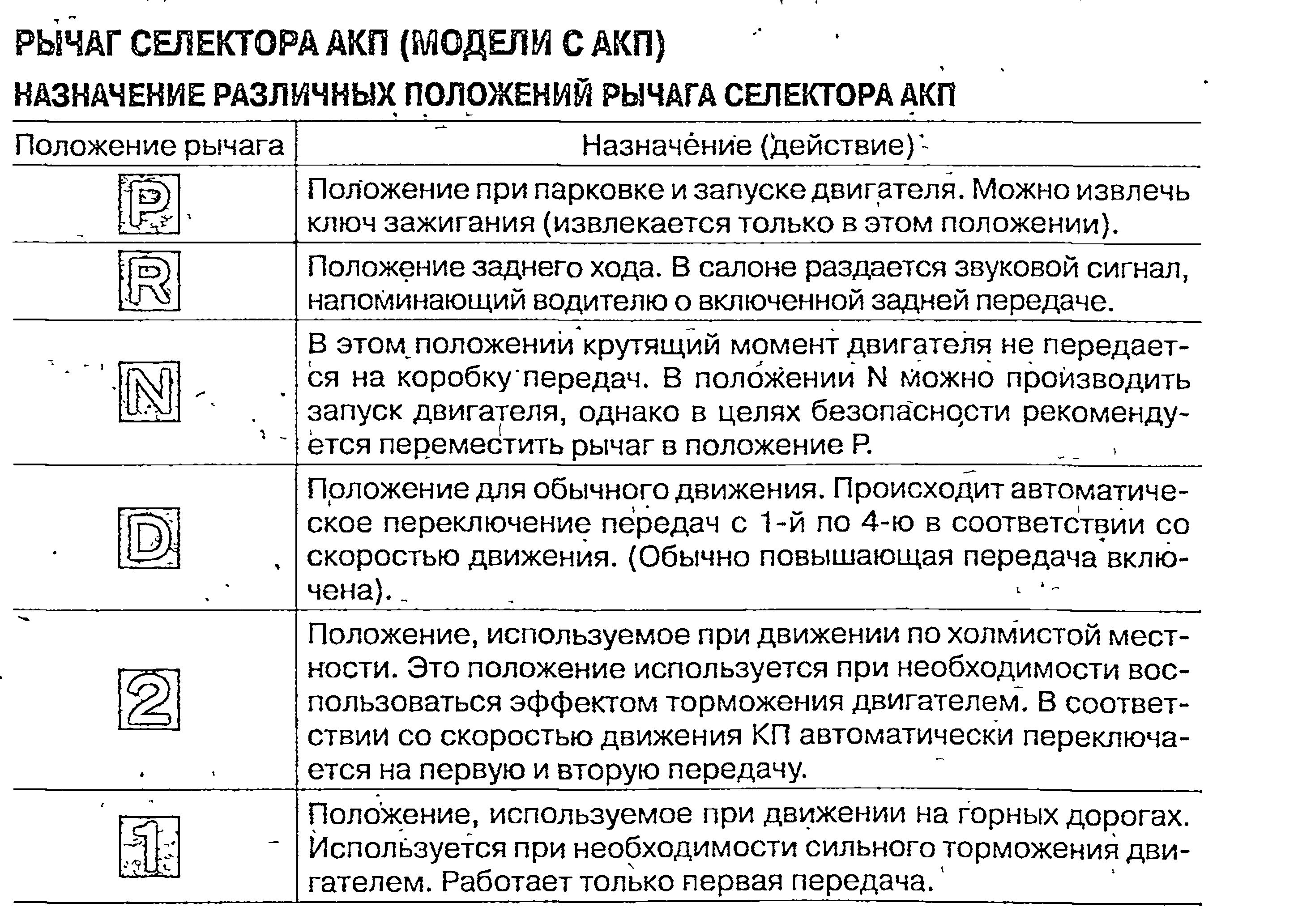

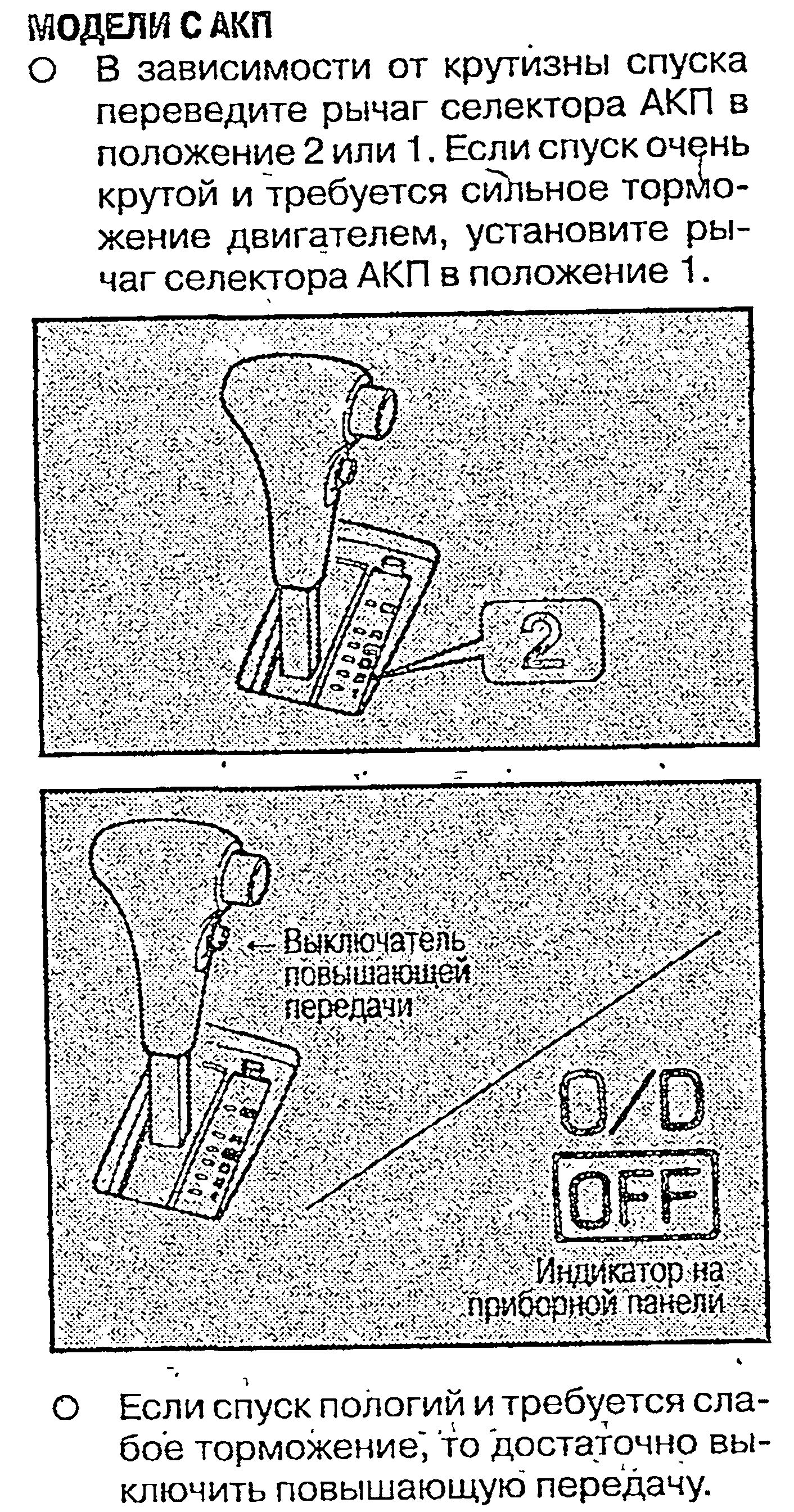

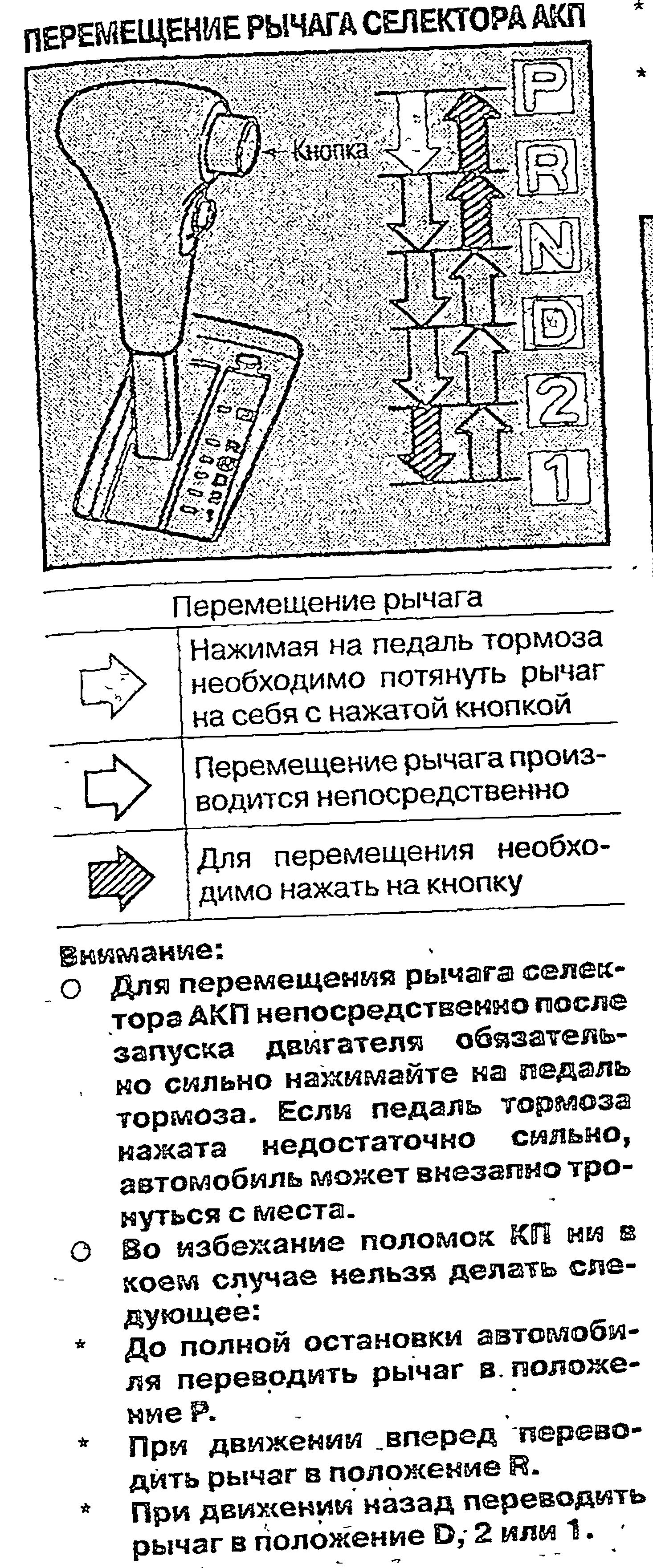

СообщениеДобавлено: 14.05.2014 10:55
Сообщения: 567
Есть селектор АКПП. Есть на нем большая кнопка. Вот эту кнопку трогать не надо. Без нажатия этой кнопки селектор можно в любое положение на ходу перемещать. А для перемещения использовать привычки с механики, но гораздо реже, чем с механикой
Без кнопки можно перемещать только между N-D-2 (на 2 до 100 кмч можно)...на 1 (до 60 кмч) уже нужно кнопку нажать, и чтобы на R и P перевести тоже...O/D отключать можно в любой момент, тоже притормаживает двигателем немного...
p0026-sel.jpg [ 1.55 МБ | Просмотров: 8166 ]
p0023-sel.jpg [ 1.4 МБ | Просмотров: 8166 ]
p0022-sel.jpg [ 989.93 КБ | Просмотров: 8166 ]
