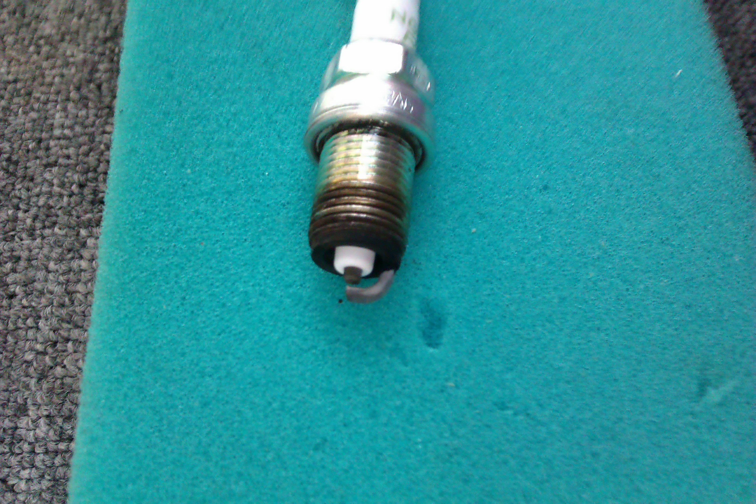

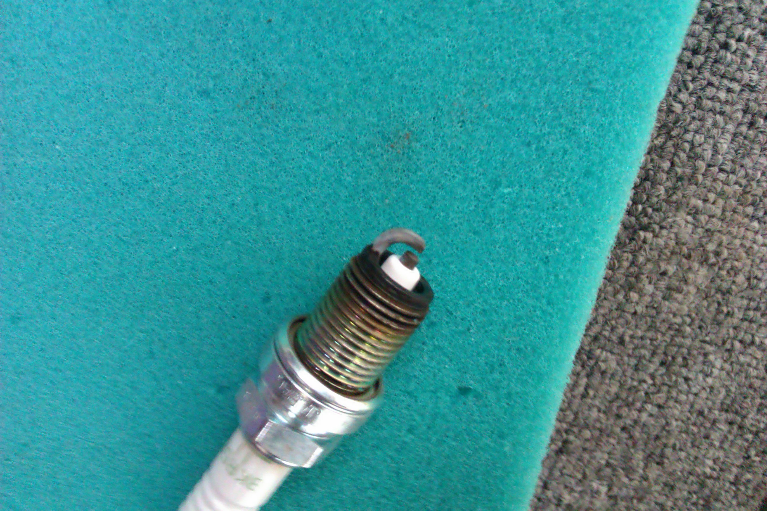

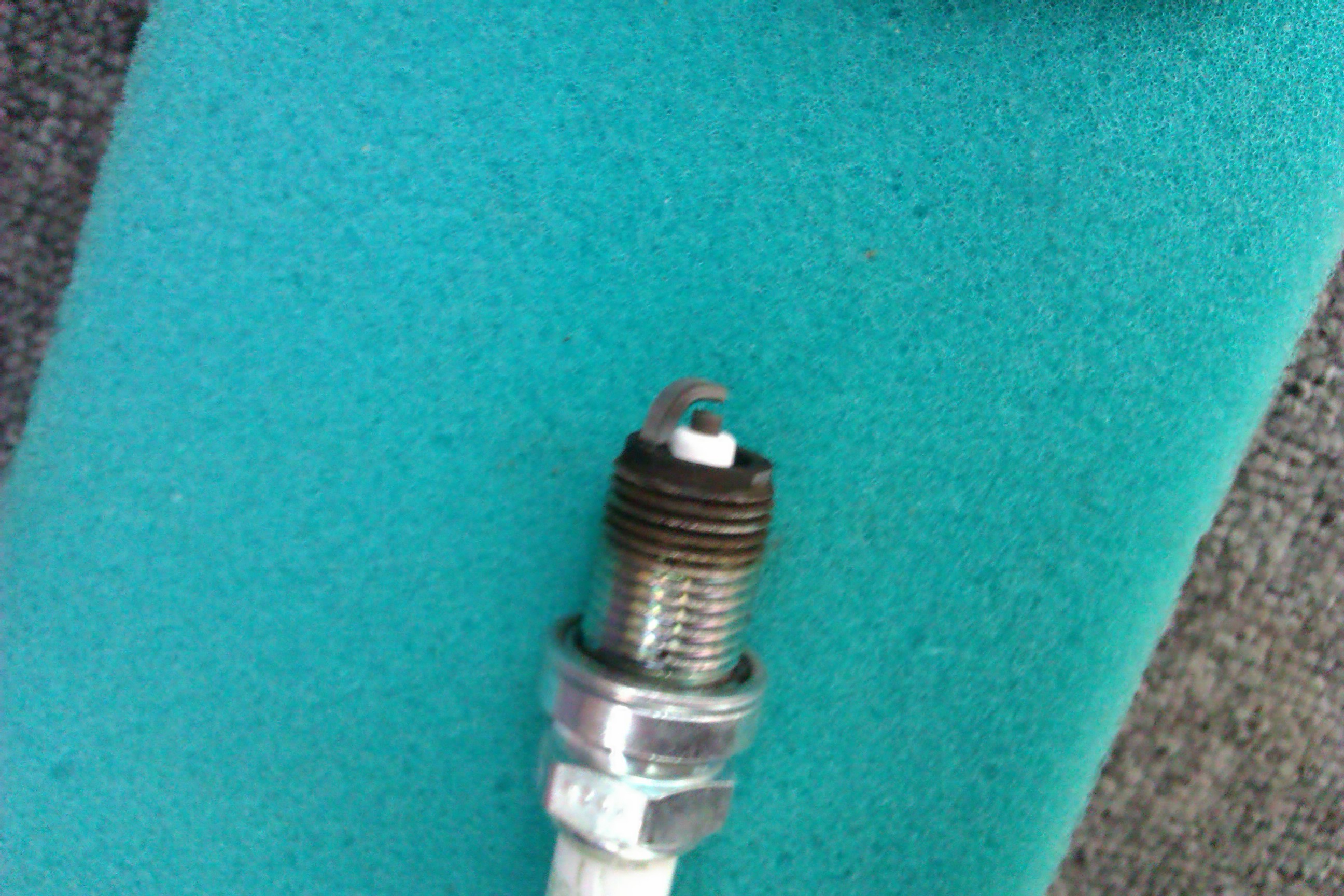

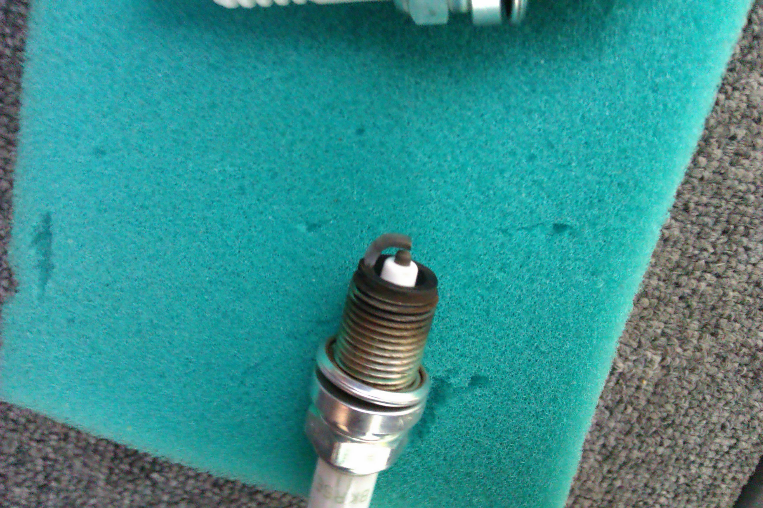

фото свечей по порядку.

СообщениеДобавлено: 16.03.2014 19:13
Ну хз. Свечи совсем новые, нагара практически нет еще. По одним только свечам по любому не диагностируют.
Есть проблемы с движком, или просто спортивный интерес?
СообщениеДобавлено: 16.03.2014 21:20
Сообщения: 139
Откуда: Казань
чисто спортивный интерес. явных проблем с двигателем нет.
MMC Colt Plus, 2007
СообщениеДобавлено: 17.03.2014 04:03
Таки посмотри на топливные коррекции. Есть легкое подозрение на бедноватую смесь.
И поведение датчика кислорода во всех режимах движения отследи.
СообщениеДобавлено: 17.03.2014 05:41
Сообщения: 139
Откуда: Казань
спасибо за совет! буду искать в этом направлении...
