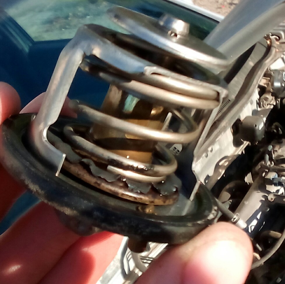

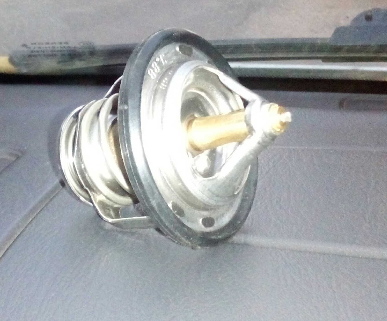

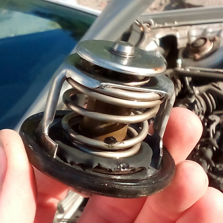

Вот теперь реально верю всем кто писал, что после замены термостат на 88 °c печка жарит! Как-нибудь возьму у коллеги тепловизор и посмотрю температуру нагнетаемого воздуха. Я не мазохист, поэтому для меня результат ощущается очень сильно - горяче!
Цена вопроса чуть больше 500 р., результатом доволен!
Фотки старого термостата прилогаются...
Отписался в эту тему, потому что тема "Замена термостата" некрофильная...
IMG_20151003_161802.jpg [ 162.02 КБ | Просмотров: 10876 ]
IMG_20151003_161752.jpg [ 174.7 КБ | Просмотров: 10876 ]
IMG_20151003_161517.jpg [ 119.63 КБ | Просмотров: 10876 ]
 Заголовок сообщения: Re: Кипит мотор.
СообщениеДобавлено: 03.10.2015 19:29
Резинка порвана на клапане. Там достаточно волосяной щели, чтобы тепло наружу улетало.
Печка догревает наружный воздух примерно на 60 градусов, при температуре антифриза 88 градусов.
СообщениеДобавлено: 03.10.2015 19:37
Сообщения: 550
Поэтому нифига и ненагревался салон. Пять минут держал обороты порядка трёх тысяч, воздух дул горячущий. Обратил внимание, патрубок который вставляется в пластиковую часть корпуса был слегка тёплый. До замены он всегда был горячий (после прогрева).
