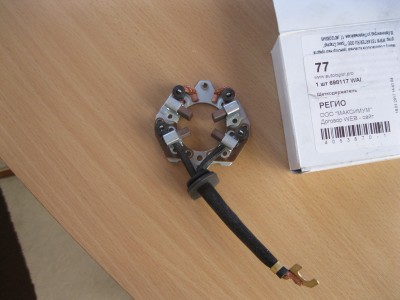

привет всем. может подскажите уважаемые.вчера весь день по городу, пару раз случалось так .ключ на старт, лампочки панель загорается и все тишина нет щелчка релюшки,пару раз попробовал, завелась. точно так-же не срабатывает стартер если попытаться поставить рычаг пп в деху и пробовать запустить. конечно-же буду заказывать щетки,втулки но это позже.а если где нибудь подловит. может-ли реле не срабатывать? справа стоит под капотом?с автозапуска тоже запускается.ни какого шума не слышно при запуске, заводит с пол тычка. не так давно сигналку поставил,были проблемы с проводом + здесь писали уже ,так потом установщик поставил реле,все нормально стало. предохранитель на стартер у меня на 15 ампер??? А реле на схеме с права по ходу машины нет. Ткните где?

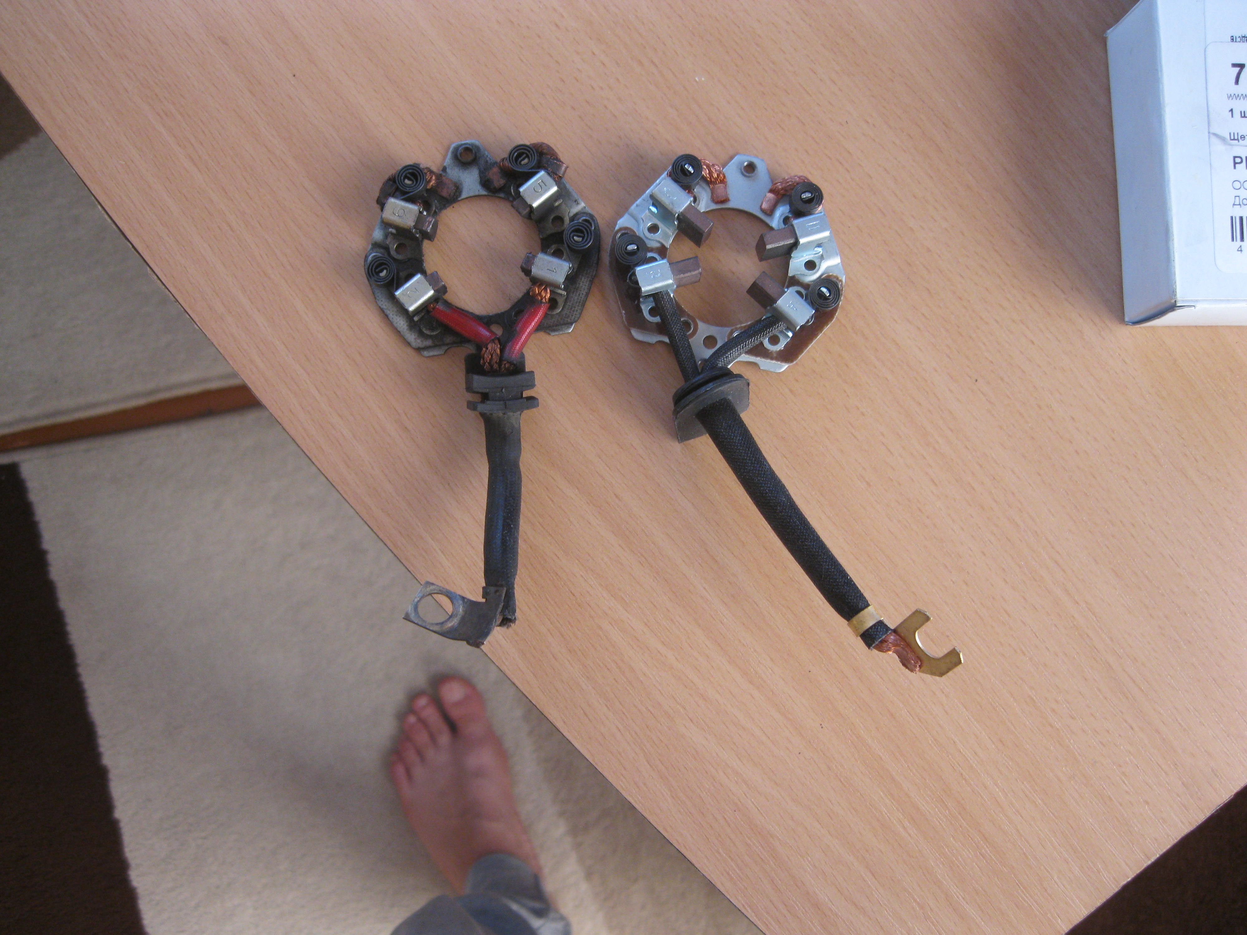

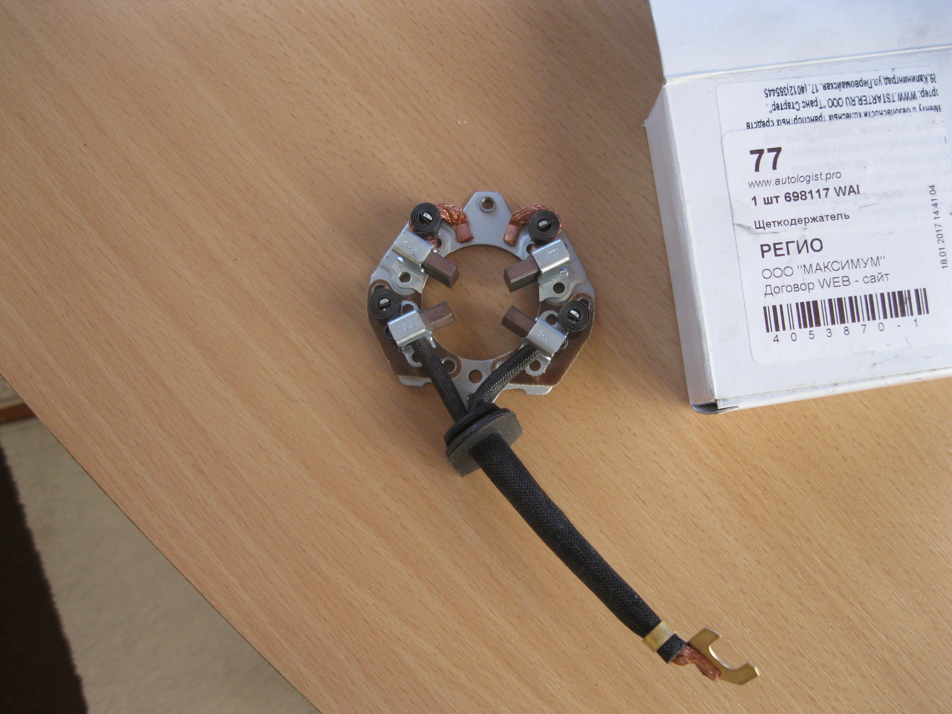

прикупил щетки такие. снял со старого стартера ,один в один. 500 рублей. чуть потеплеет буду смотреть,опять разок было,как писал выше.
