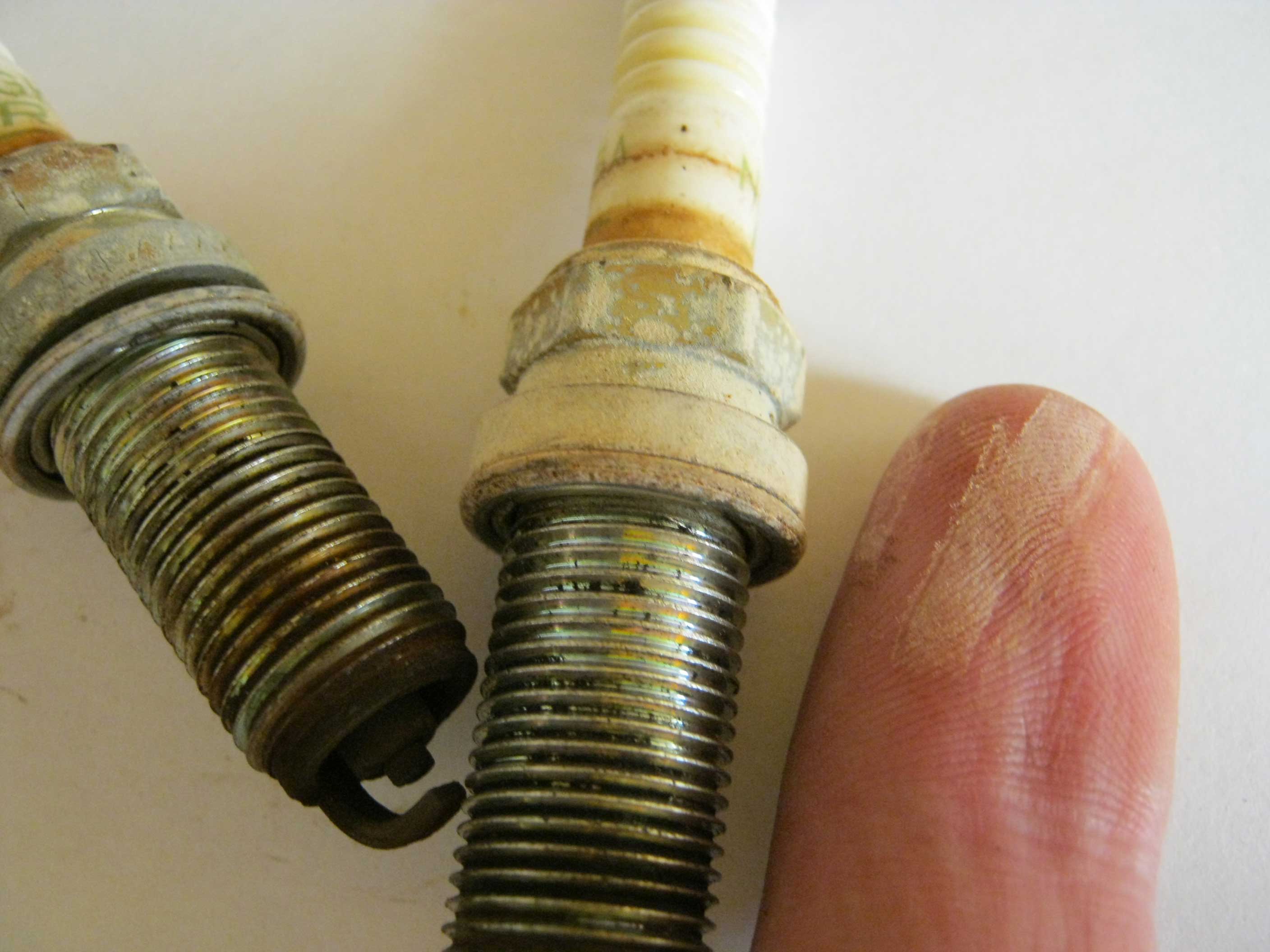

Сегодня заменил свечи и был несколько удивлен "накипью" на корпусе свечей между "юбкой" и изолятором.
Свечи отработали, примерно, 30 тысяч.
Есть соображения от чего "накипь"?

СообщениеДобавлено: 21.08.2012 13:33
вода скапливалась в колодцах

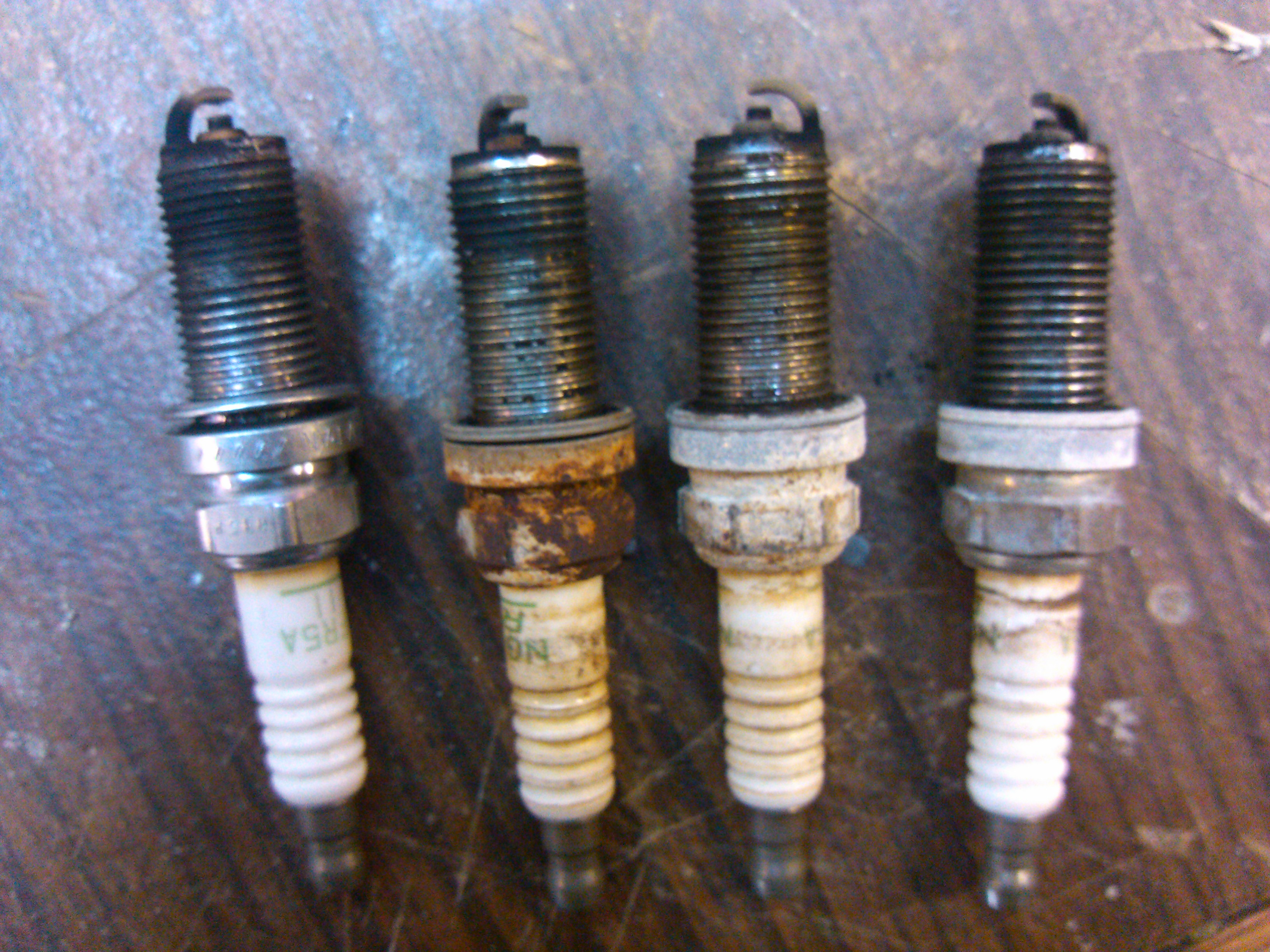

У меня тоже типо такого было последний раз....откуда там воде взяться???
Движок мыл по весне, но специально воздухом дул,хорошо дул.....
Чё то я очкую,не может ли антифриз туда попадать...???

Наконец-то научился фотки выкладывать!!! :lol:

Я тоже движок мыл давно, но и менял свечи забыл когда. Могла вода просочиться, но не в таких же количествах, чтобы накипью сантиметр свечи закрыло :(
От антифриза, в принципе, не должно быть накипи, т.к. накипь - это отложение солей, а откуда им взяться в чистой воде.
Я вот думаю, что это просто в нашем воздухе очень много хороших добавок, вот они могли бы осесть из влажного воздуха при нагревании, если свечи менять редко.

Круто ты антифриз чистой водой обозвал... А ведь в нем воды не более 50% обычно, у меня еще меньше, 40%...
В антифризе столько всяких добавок, что при испарении остается множество твердого остатка. У меня текла прокладка ГБЦ, за год на блоке большие куски накипи наросли.

Ну ты же понял, что я имел ввиду то, что состав разбавляется чистой водой :) А вот про то, чтобы из основного состава отложения выделялись, так я даже думать не хочу - хочу надеяться на лучшее :)

Что ты имел ввиду? У меня отложения были как от "грязной" воды, реально похожи, специально на палец снял осадок. Но откуда там взяться воде из-под крана? Из колонки не мыл двигатель, только кузов. Грязный воздух? Это легко - Новосибирск город г...о.
Вопрос: А почему у alex 27 свечи с разным налётом? У меня все были одинаковые :?
Есть ещё одна мысль, но не знаю как это покажется:
Свечи немного недопротянуты и газы выходят понемногу и дают отложения на гранях. Добавки в бензин, ещё что-нибудь и вот он налёт :(

Не может из воздуха столько попасть в колодцы.
Если свечи не плотно притянуты, скорее кольцо уплотнительное сгорит, чем отложения появятся.

Парни у меня такая ж фигня... мыл движок месяц назад... позовчера насала троить. Посмотре колодцы, в первом и третьем присутствует какая то жидкость... пока что думаю, что это вода после мойки осталась. И главное что странно, антифриз начал уходить... а антифриз может как то просачиваться в свечные колодцы через свечные сальники или каким нить другим способом?

нет антифриз в свечные колодцы ни как не может попасть! ну конечно если его туда специально не налить :)
