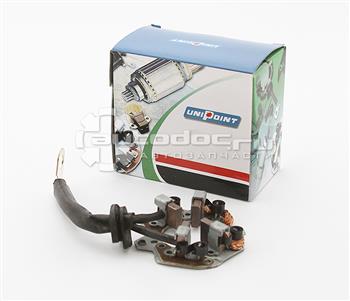

Всем привет.
Интересует как показали себя щетки
UNIPOINT_SH3301.jpeg [ 13.08 КБ | Просмотров: 15208 ]
Стоят 600 руб, есть ли надежда на хорошее качество или только оригинал 23378-M8011 за 2 тысячи (хотя тоже не сверхдорого, но тем не менее)

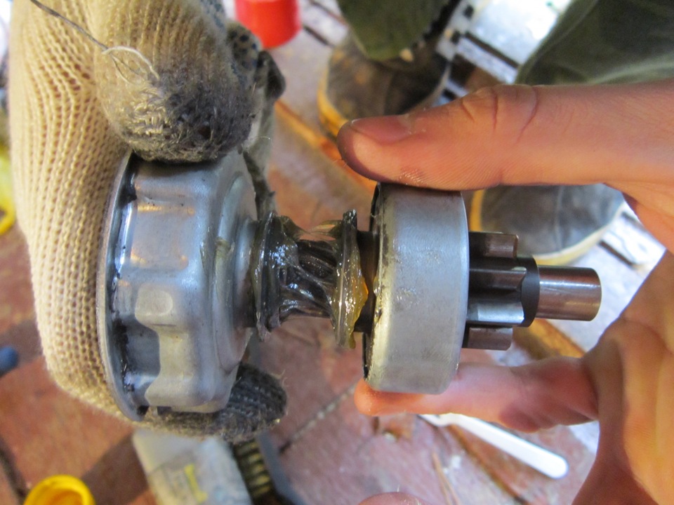

Видимо прошлый раз смазал спиральные шлицы, а нужно было просто помыть и оставить сухими и чистыми. Теперь на смазке накопилось грязи, как только замерзает, начинает мешать движению бендикса...
vtral, уточните пжлст что именно смазывать НЕ нужно а что нужно?
спиральные шлицы вы имели ввиду эти (на фото ниже)?:
бендикс.jpg [ 167.28 КБ | Просмотров: 15202 ]
вот это смазывать нужно?
бендикс 2.jpg [ 183.58 КБ | Просмотров: 15202 ]
В итоге смазал при сборке только вращающиеся подшипники. Втулки консистентной смазкой, игольчатые подшипники моторным маслом капнул, в сателлитах редуктора.
Бендикс оставил совершенно сухим, ни капли любой смазки. Зато теперь он совершенно четко и мгновенно прыгает вдоль оси, что от него и требуется собственно, вращения у него нет, относительно оси, только небольшой поворот на винтовых шлицах.

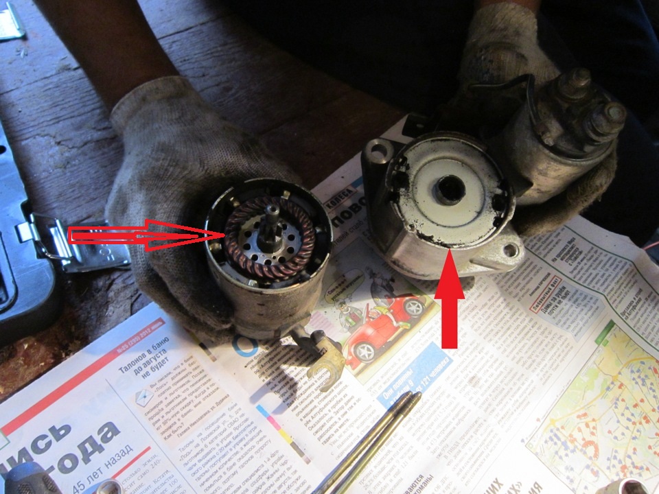

Вот эту часть еще... её мазать или не стоит?
3.jpg [ 222.15 КБ | Просмотров: 15201 ]
эти
под бендиксом должно быть сухо и чисто
все, что явно вращается И контачит, смазывать нужно, без фанатизма
смазка должна быть чистой, т.е. разбирать, вымывать старую смазку и грязь нужно
там всего три подшипника скольжения, задний конец якоря, передний конец якоря, передний конец выходного вала редуктора.
сателлиты редуктора на игольчатых подшипниках, можно пару капель моторного масла закапать, грязь туда мало попадает

Упс, еще один подшипник, задний выходного вала редуктора, в корпусе редуктора который, тоже мазать.

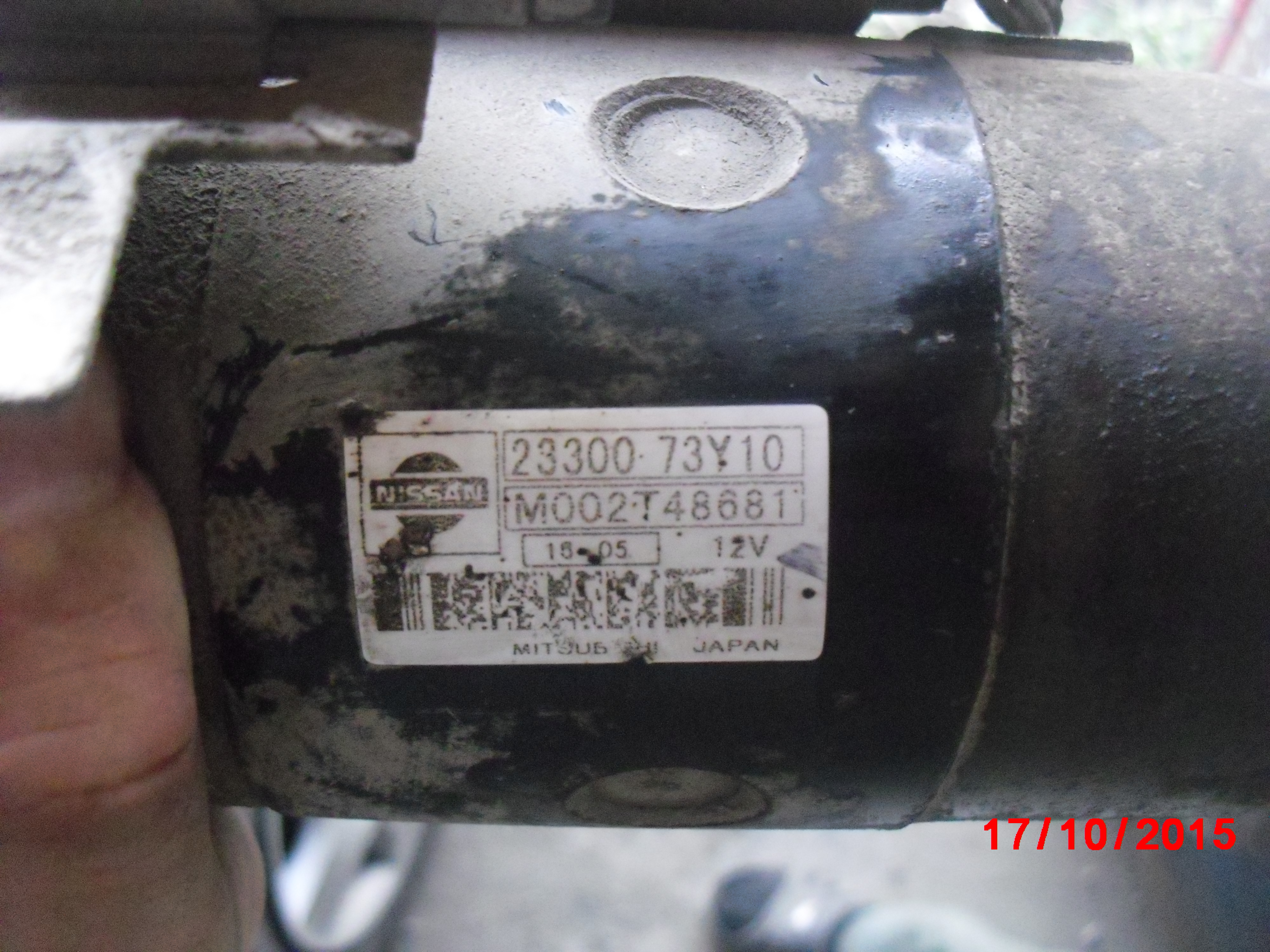

СообщениеДобавлено: 17.10.2015 20:09
Снял стартер. Очень удобно расположен он на QG18, не то что на SR20. Воздуховод отвел в сторону-кронштейн резонатора (3 болта) - сам резонатор (2 болта) - кронштейн тросика АКПП (2 болта) - сам стартер: силовая клемма, фишка и 2 болта все доступно самыми обычными трещотками с прямыми удлиннителями. Вот он в руках. Mitsubishi 23300-73Y10.
CIMG0309.JPG [ 2.8 МБ | Просмотров: 15146 ]

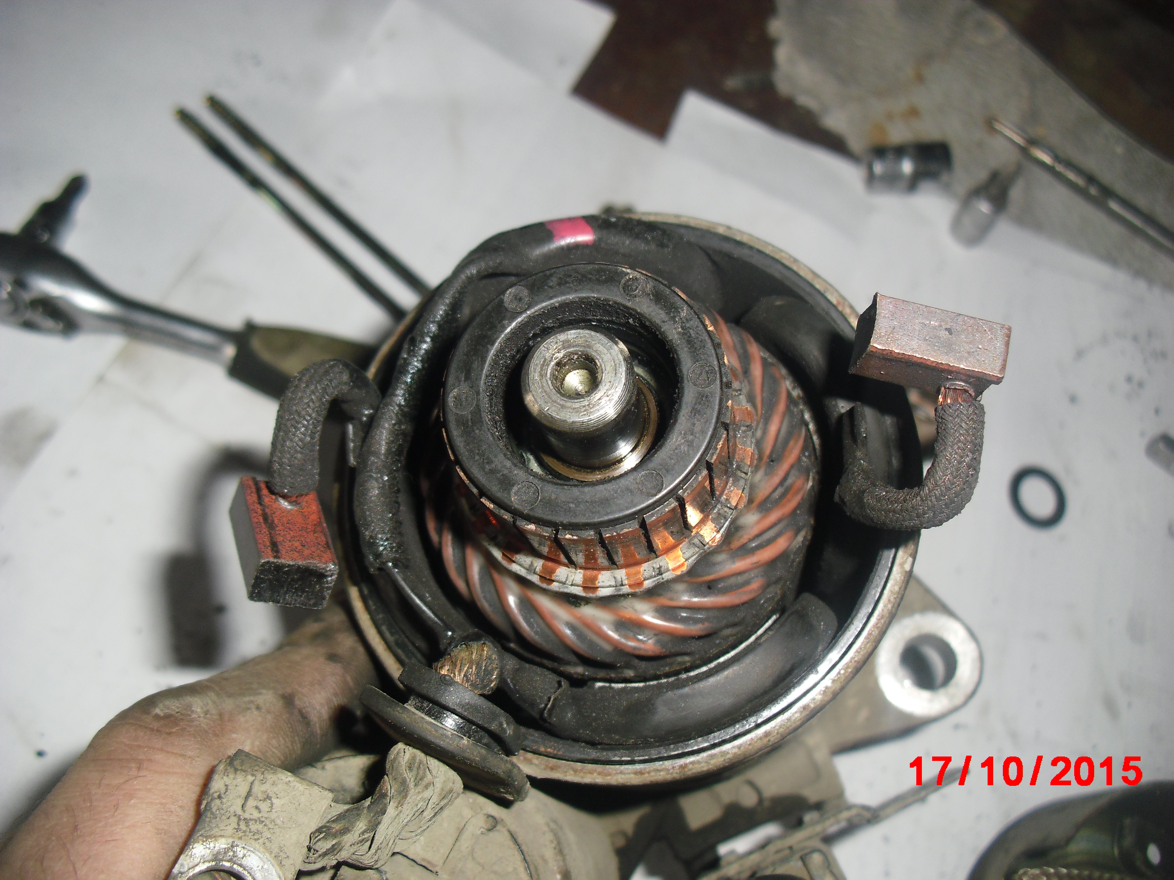

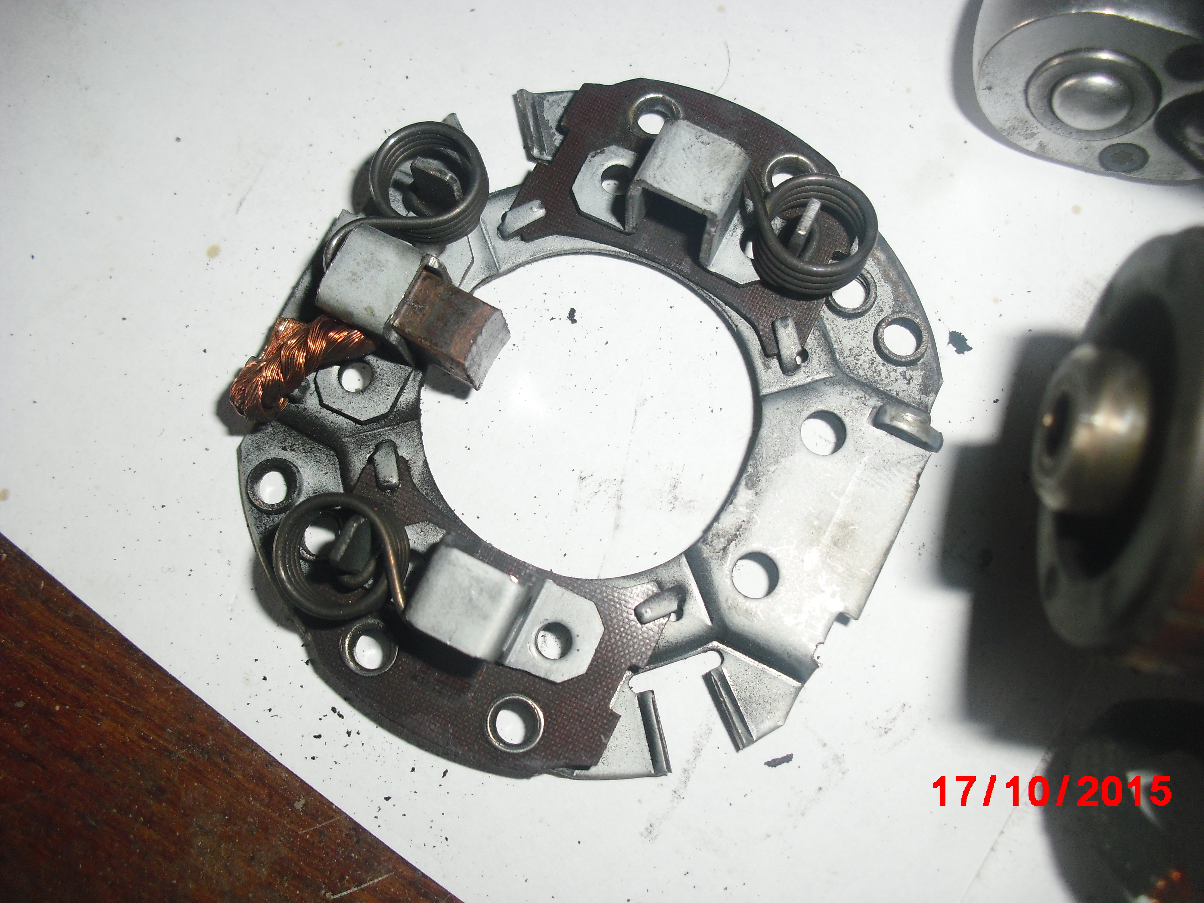

Щеточный узел здесь трехщеточный, на каждой щетке штампован треxлепестковый значок Mitsubishi:
CIMG0311 (2).JPG [ 2.66 МБ | Просмотров: 15146 ]
Щетки еще походят - около 12-13 мм длина, запас еще есть, все ровные.
Хорошо что не купил 4-щеточный узел как на Hitachi. Одна щетка в щеткодержателе (как и продается по каталогу) зажата на массу...Теперь интересно - 2 остальные щетки на статоре, как их менять в будущем- покупать отдельно и как устанавливать? Кто с такими имел дело?

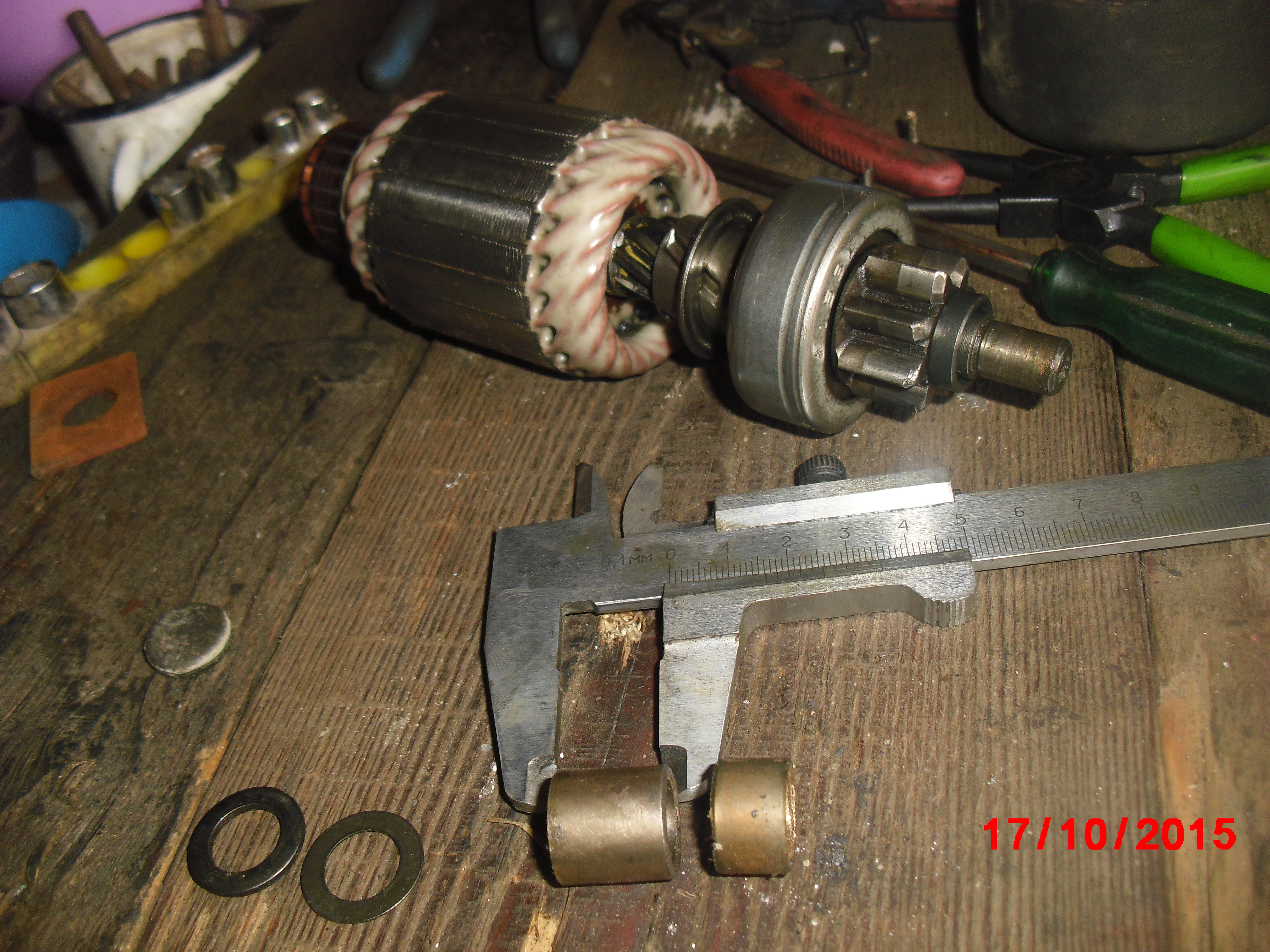

Все разобрал, вычистил и смазал. Vtral спасибо за совет- бендикс тоже начал под своим весом двигаться!!! :good: Смазки не набивал, вычистил старый пластилин и чуть масла на втулки и оси трущиеся. Так как ничего криминального в щеточном узле, якоре и статоре не нашел, решил таки посмотреть втулки - все таки просадка напруги ненормальная была. Удобно заднюю выпрессовывать - очень доволен был - снял крышку и выбил старую головкой.
CIMG0311 (3).JPG [ 3.87 МБ | Просмотров: 15146 ]

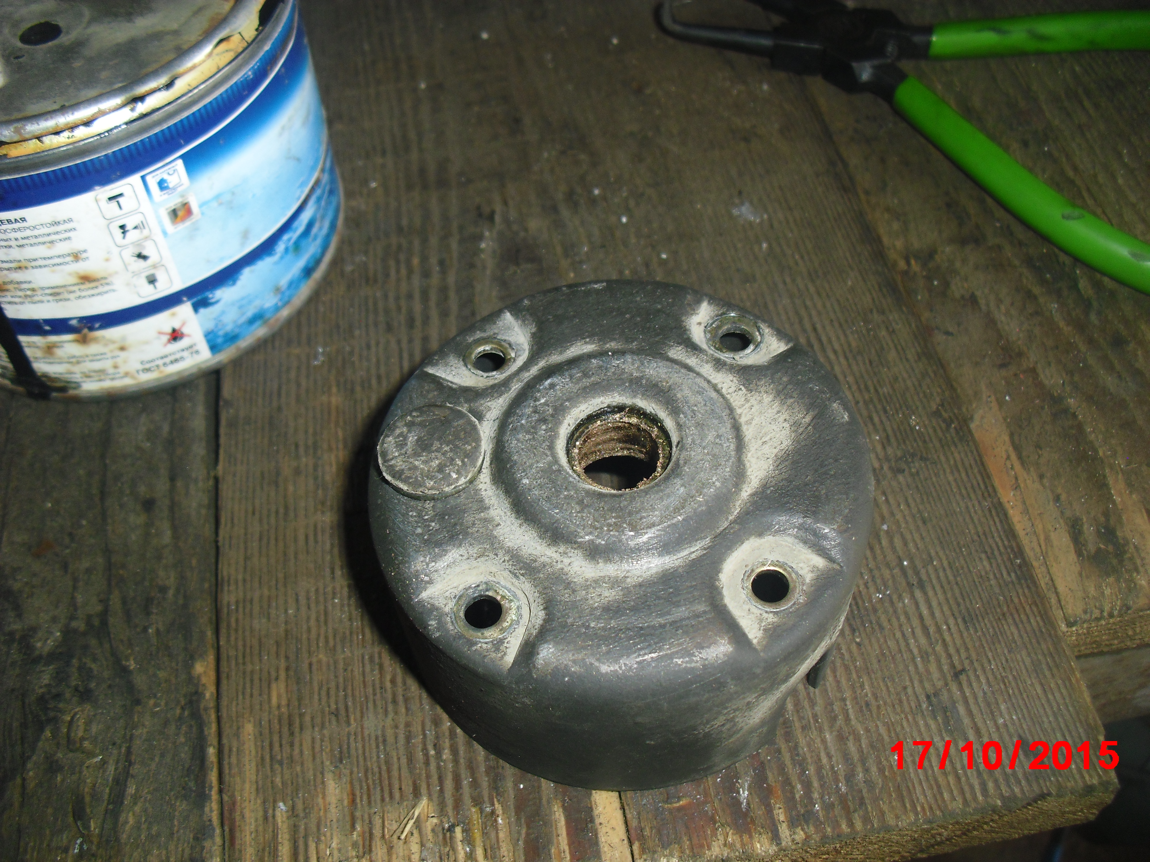

Заднюю выпроессовал и офигел - она около 8 мм высотой... это почти в 2 раза меньше посадочного места. Спасибо что летом ремонтировал трапеции стеклоочистителе и покупал втулки 16 мм диаметром для них. Так вот одна осталась и чуть больше на 2 мм выглядывала, я её сточил, выровнял и закрыл крышкой. Все отлично встало идеально и бесплатно.
CIMG0312.JPG [ 3.89 МБ | Просмотров: 15146 ]
Теперь люфт ротора снизился ощутимо. Ставлю стартер на место, ключ на старт - завелась за долю секунды, я даже почувствовал, что реакции моей не хватило ключ быстро назад вернуть... Потом много раз перезаводил, стартер как самолет стартует. Так что прична оказалась во втулке, которая была мало того, что изношена, так еще и в 2 раза меньше и видимо плохо центровала ротор.
