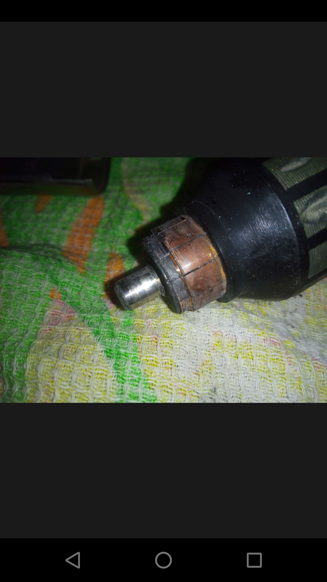

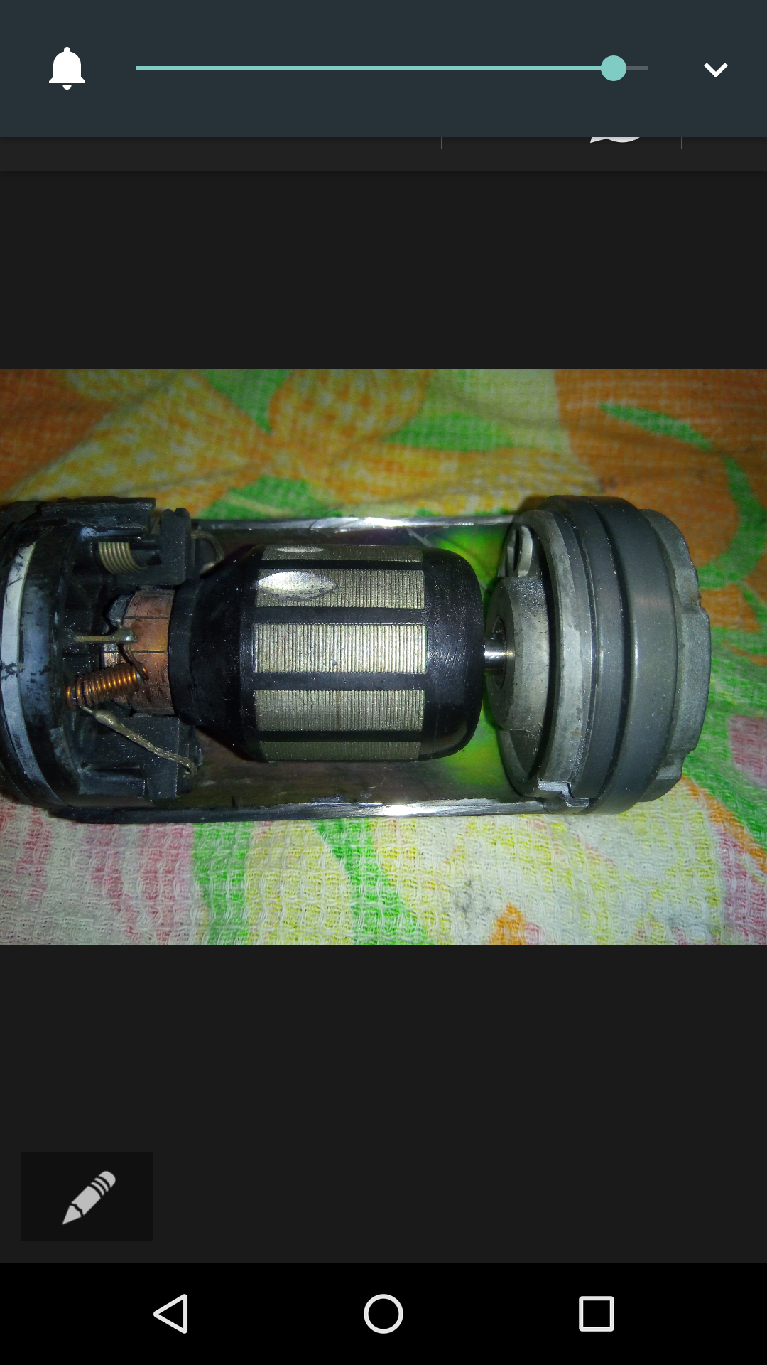

А вот что происходит с коллектором, не выдержал распилил старый китайский насос с японской маркировкой. На валу имеется небольшой зазор, по нему ротор смещается и все , щётка работает на краю коллектора. Отсюда и выработка.
