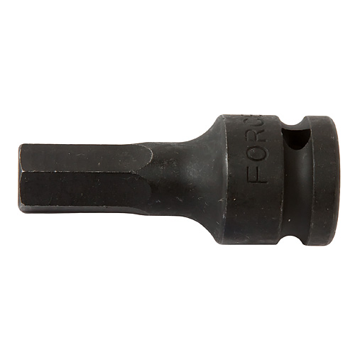

Снимать крышку ради измерения не охото. Об остальном знаю. Ключ нужен типа такого:
только длину нужно угадать. Слишком длинный не хотелось бы, но и коротким не подлезть.
Кажись шестигранник нужен на 10, длиной 80.

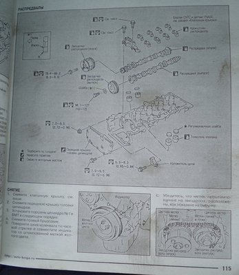

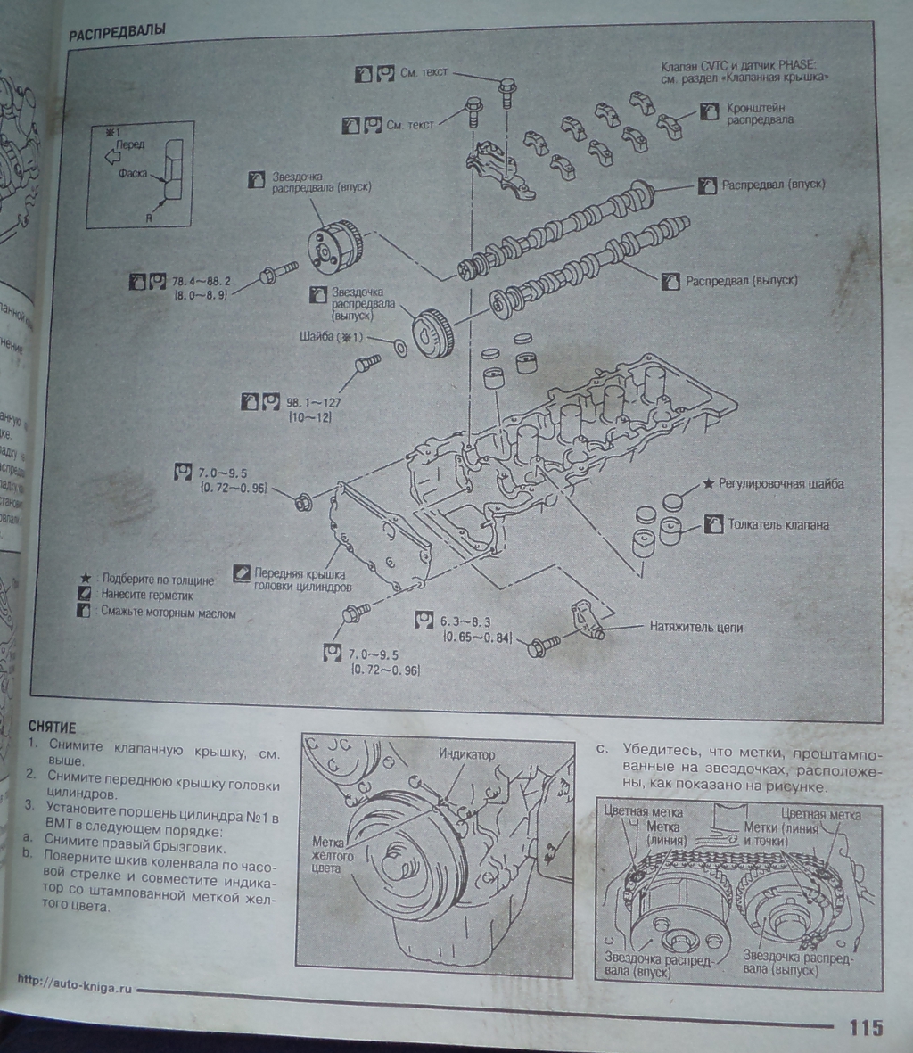

115.jpg [ 851.56 КБ | Просмотров: 19926 ]
116.jpg [ 554.77 КБ | Просмотров: 19926 ]
117.jpg [ 515.66 КБ | Просмотров: 19926 ]
118.jpg [ 563.97 КБ | Просмотров: 19926 ]
