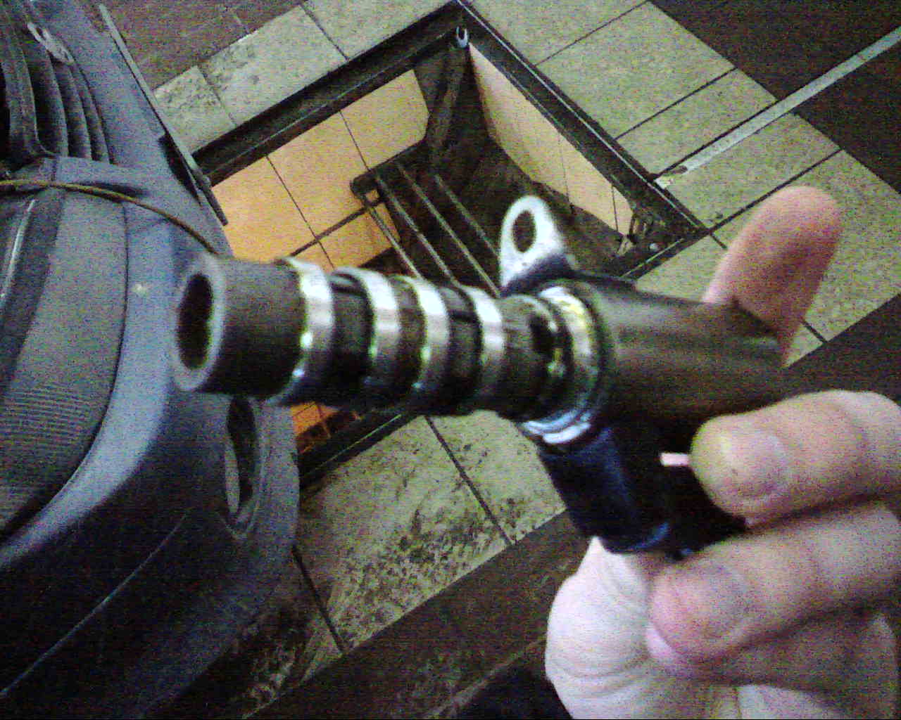

Диагностика показала, что сломался "клапан изменения фаз газораспределения" или "клапан VVTI". Находится около бачка с жидкостью гидроусилителя, вкручивается в двигатель, держится на одном болте. Как пояснил мастер, он имеет несколько положений, изменение которых и меняет эти самые фазы газораспределения. Когда он выходит из строя, то клапан меняет положение не до конца, в результате чего обороты могут плавать, двигатель глохнуть, а могут и нет если он встал на место. Проверил его следующим образом: снял, подключил к акумулятору напрямую, при подлючении "бегунок" внутри должен вставать в крайнее положение. Поставил его обратно, обороты стали плавать еще сильнее, а двигатель глохнуть при запуске. На 2 день все стало более менее нормально. Нашел клапан, обшелся 5300 р.(((. Сегодня поставили и все ок, обороты стоят на месте, двигатель работает ровно. Еще ушли "пинки" при отпускании педали газа и движения накатом.

А как-то диагностировать можно этот клапан? Померить параметры или только Consult? Слышал про подобную неисправность на тойотах, на движках 1G-FE. Но сходу заменить детальку за 5 кРуб. я что-то не готов.
А может он просто засирается и его можно почистить?

Блин, ну обычные же дела. Либо электрика, либо механика. По электрике может контакт теряться например. По механике - действительно может подклинивать, если масло дерьмовое применялось и отложений накопилось... Ни то, ни другое, дистанционно, тебе ни кто не продиагностирует и не исправит.

Цена почти везде была такая, но в одном месте сказали за 3800 можно заказать. Времени ждать не было, поэтому пришлось брать то что есть. Кстати на тойоту этот клапан 2500 стоит((
Масло всегда меняю вовремя, поэтому даже не знаю как он мог засориться. Если только от старого хозяина.

Я конечно пока не разбирал этот узел, но судя по фоткам, тут ломаться то нечему, кроме катушки. Если катушка работает исправно, остальное нужно чинить/чистить/устранять задиры, рабочие полости в крышке головки в том числе.

чистятся эти клапаны, у меня ,точнее еще старый хозяин с такой проблемой столкнулся (глохла машина) тоже маф заменил сначала ,потом только почистил этот клапан и не че работает до сих пор уже больше года. Когда потеплеет я его вместе с заслонкой почищу, профилактика так называемая. Кстати полазил по нету многие пишут что эти клапана и муфты для регулировки фаз газораспределения не любят густого масла так что на лето буду переходить на 5w-30 только с маркой пока не определился ,но думаю на SHELL остановлюсь.

2 Evgeniy420: поздравляю, хороший, видимо, мастер попался, я сколько ни диагностировал - про клапан изменения фаз газораспределения никто ни разу не упоминал. Хорошо что вариант решения хоть какой-то появился :)
Опишите, пожалуйста, а лучше покажите на картинке где этот клапан точно находится (около бачка ГУРа смотрел - так чтобы прямо "о, да вот же он!" не увидел), и при выкручивании и чистке следует ли соблюдать какие-то предосторожности (положение определенное при вытаскивании\установке, затягивать с определенным усилием и тп) - в-общем чтоб не напортачить по незнанию?

Изучил в инете проблему этого клапана VVTI на примере X-Trail'ов, вот пара ссылочек:
http://forums.drom.ru/nissan-x-trail/t1 ... 1074217235 - эдесь и фотки есть подробные, я сразу нашел по зеленому разъему. Еще:
http://www.club-nissan.ru/forums/showth ... E7&page=39
Вообще описано много, и диагностировать как и тп, НО - борятся они с другой проблемой, а именно - машина глохнет на ходу под нагрузкой. Про завод на горячую и периодическое "тупление" никто не упоминает. Пишут кстати что разъем с этого клапана можно совсем отключить, что грозит только потерей около 30 лошадей, а так можно кататься (для выяснения причины в нем дело, или нет). Ну и про подачу напруги с аккумулятора тоже способ описан.
Что я сделать успел. Разъем отключал при прогретом движке - при заводке ничего не изменилось, провал каким был, таким и остался. Но тут фиг знает - может клапан этот залип - тогда ничего и не должно измениться. Затем выкрутил его и промыл карбклинером тщательно, просушил сутки и вкрутил (тот еще геморррой - болт на 10 расположен под самими клапаном, у кого рука потолще и не подберется никак думаю - меня спасла только изгибающаяся насадка). Вкрутил вчера. Сегодня с утра с автозапуска не завелся - залило свечи как понял (2ой раз за 3,5 года - 1ый был при -35 на улице, когда забыл включить автопрогрев). При выжатом газе (режим продувки) почихал-потарахтел и завелся с дымом и вонью. После прогрева все пришло в норму вроде - до работы доехал норм. Но тупления с резким сбросом оборотов продолжались. Позаводился на горячую - 2 из 7ми обороты просели почти до 0, в 5ти случаях идеально на холостые встали сразу. Короче, ничего не изменилось :( По характеру возникновения действительно похоже на то, что клапан через раз-два залипает, или встает в нужное положение с задержкой (так как после 2-3 секнд провала обороты встают на место самостоятельно)... если дело в клапане конечно.

Вот, вот! У меня тоже после снятия и проверки так же было. Пока новый не купил((
Я думаю, что если этот клапан можно было почистить на станции так и сделали бы. Просто финансовой заинтересованности для отправки меня в магазин не было. Да и денег бы еще за промывку взяли.
