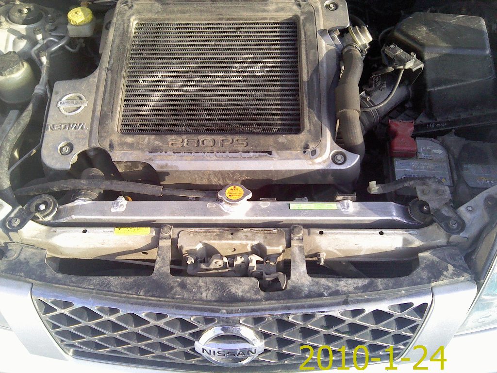

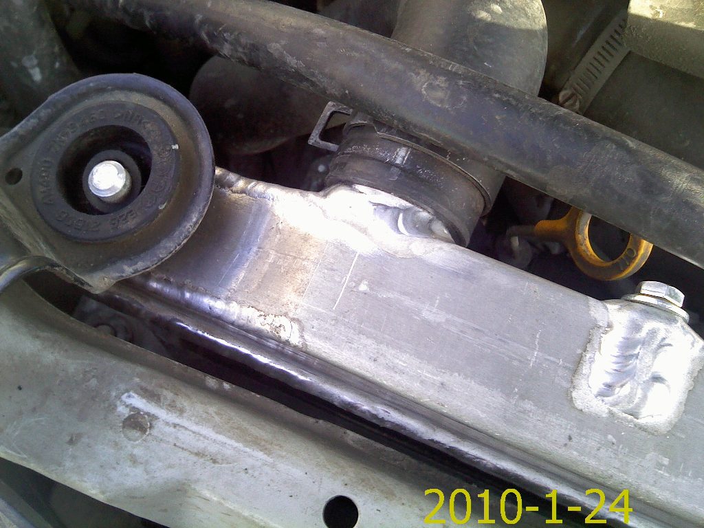

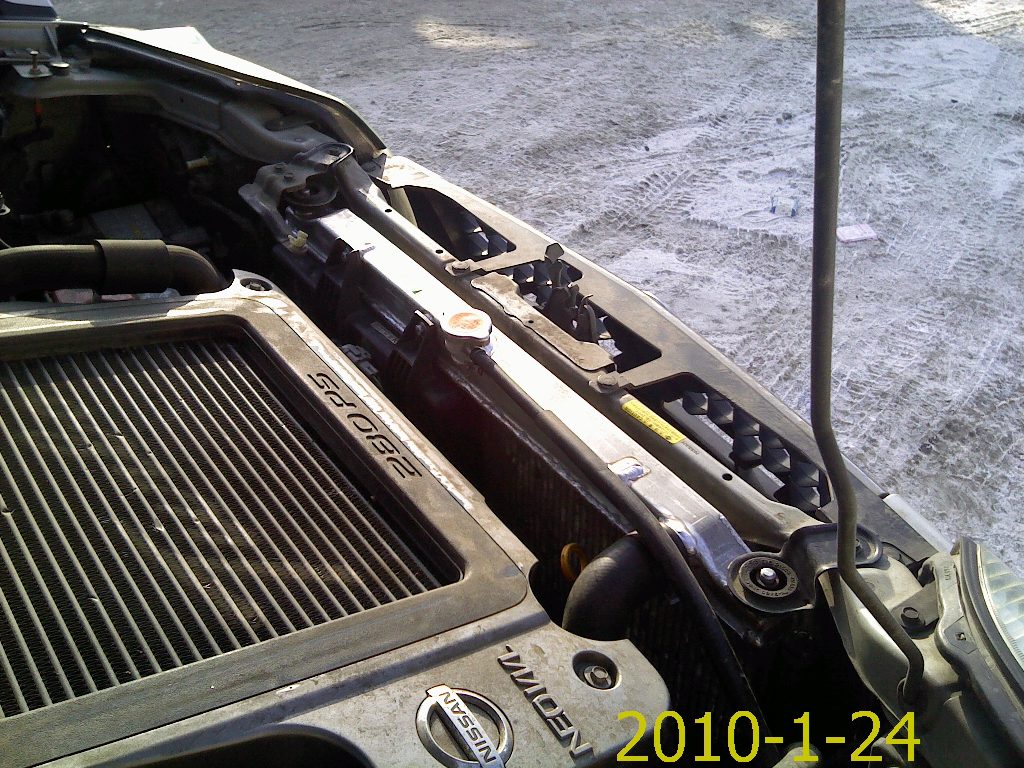

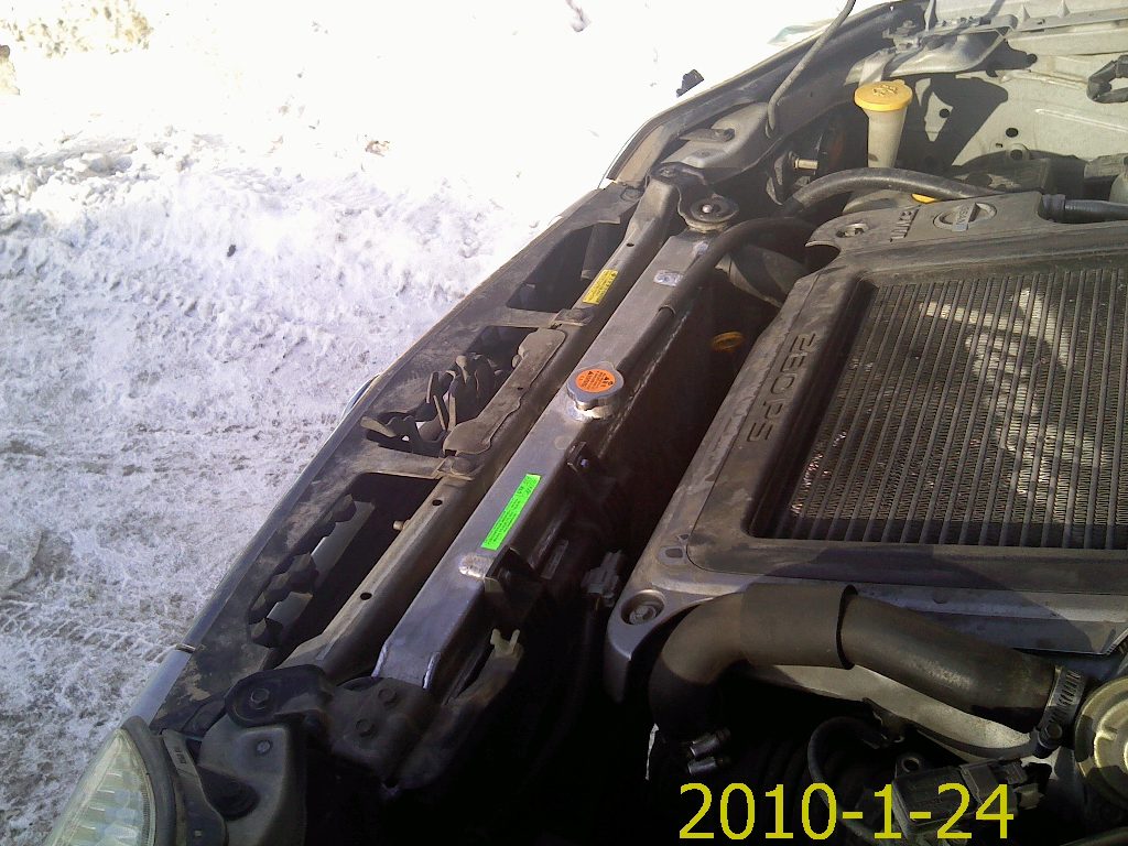

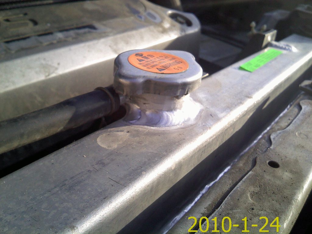

Отремонтировал радиатор.
К сожалению ставил на морозе (-20...-23), поэтому, когда фоткал радиатор на улице, телефон не смог сохранить фотографии НЕ УСТАНОВЛЕННОГО радиатора :( Дома только узнал, что фоток просто нет в памяти. Всё перерыл...
Сфоткал уже на следующий день уже. Вот что сделали:

Выше отметки МАХ - это не страшно, так как в бачке есть сливное отверстие для действительно излишков, но от отметки МАХ до этого сливного отверстия ещё есть запас. Так что действительно дишний антифриз вылился бы сам. Пробка радиатора держит давление В ОБЕ СТОРОНЫ, т.е. при нагревании ОЖ увеличивается в объёме и "лишняя" жидкость перетекает в расширительный бачок (поэтому-то он так и называется). А при охлаждении ОЖ уменьшается и "захватывает" за счёт вакуума ОЖ из бачка обратно в систему.
Давление с систему охлаждения - это необходимость и оно должно быть. Об этом даже на пробке написано. Посмотрите, у меня на фотке видно, что на крышке написано 0,9 - это давление, которое держит клапан крышки. В зависимости от машины давление может быть от 0,3 до 1,5. Давление в системе позволяет повысить температуру кипения ОЖ, а так же способствует избежать кавитации жидкости от работы помпы, ещё помогает быстрее прогревать ДВС, а так же избегать кипения ОЖ, когда она протекает через головку, которая нагрета более 100 градусов... Короче, много чего помогает избежать давление в системе охлаждения. А что бы на себе испытать отсутствие давления попробуйте убрать прокладку пробки радиатора, сделав систему не герметичной - сразу увидите "прыжки" температуры и постепенное выкипание ОЖ, что делает её концентрацию не оптимальной, вплоть до желе.
