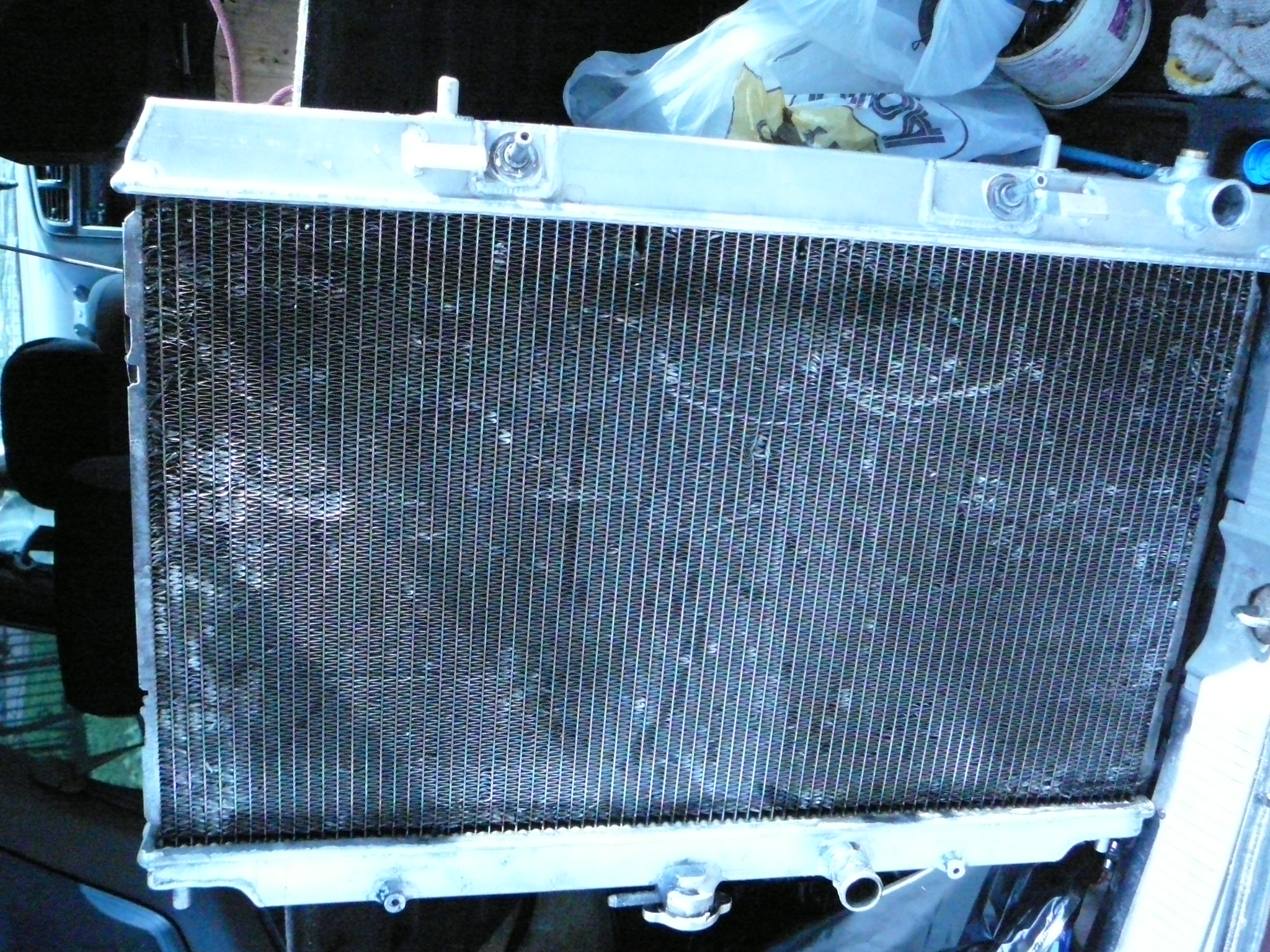

А как пров5ерить срабатывание клапана в крышке? Есть методика? А то лопнул нижний бачок - может из - за клапана. Буду запаивать. Чем посоветуете? Какой пластик лучше подойдет?

Cпасибо за подробности. Снял лопнувший радиатр и запаял одну сторону -около 10 см трещина. Перевернул на другую, а там на всю длинну. Решил не рисковать , а отдать в ремонт-495-772-24-96. Филиал авиазавода. Меняют пластиковые бачки на радиаторах на аллюминиевые копии за 6 тыр. Дают пожизненную гарантию. Сделали за один день и ночь. Начал ставить - помогли ваши рисунки. В моей книжке по движке таких не нашел. А тут и сливную пробку блока видно сразу и перепускную заглушку на верхнем шланге печки- супер. И дедовские методы помогли - поддомкратил одну сторону и давай газовать, пока антифрез из воронки не пошел... Жизнь наладилась. Война окнчилась - всем большое спасибо и земной поклон!
