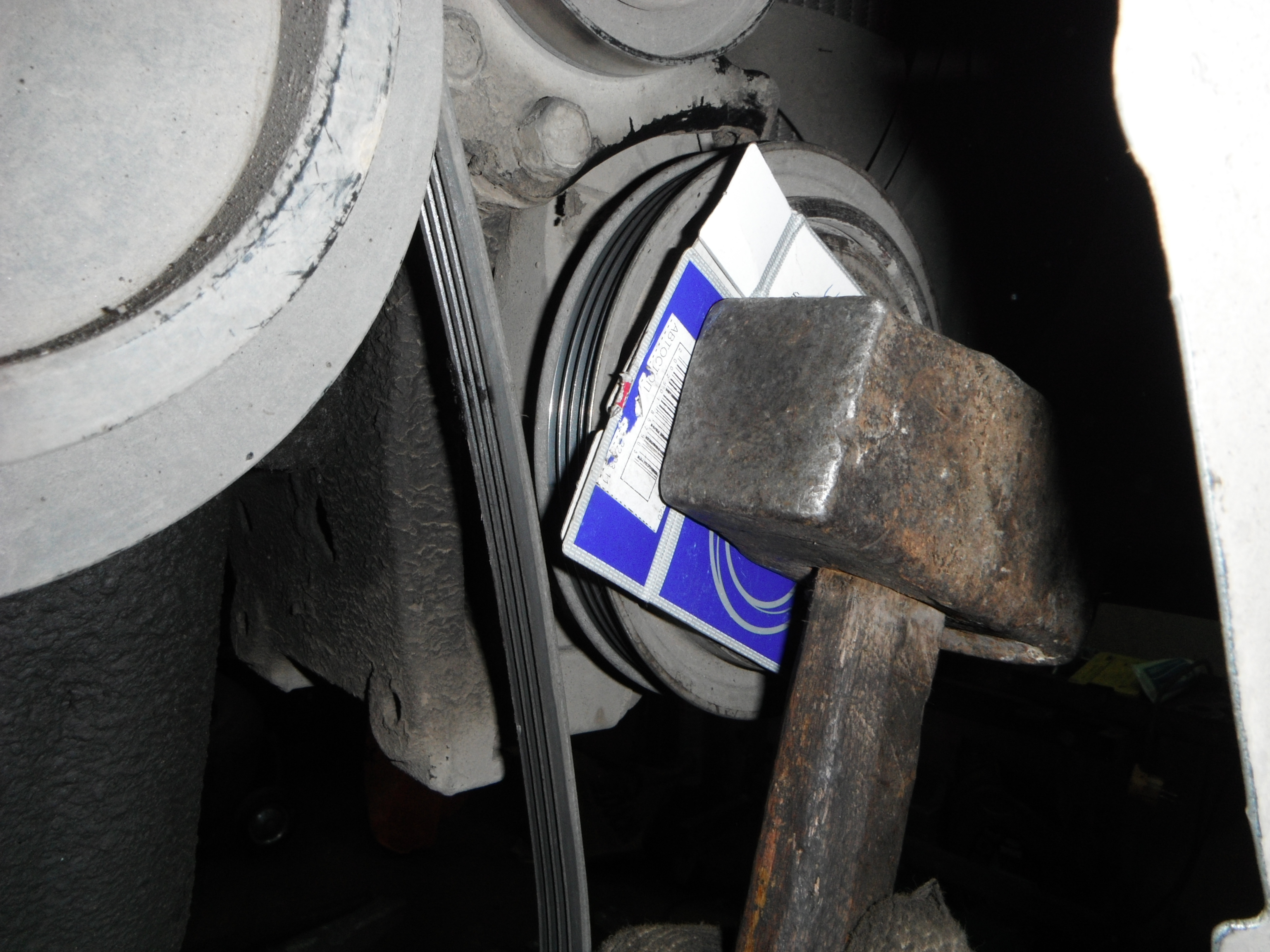

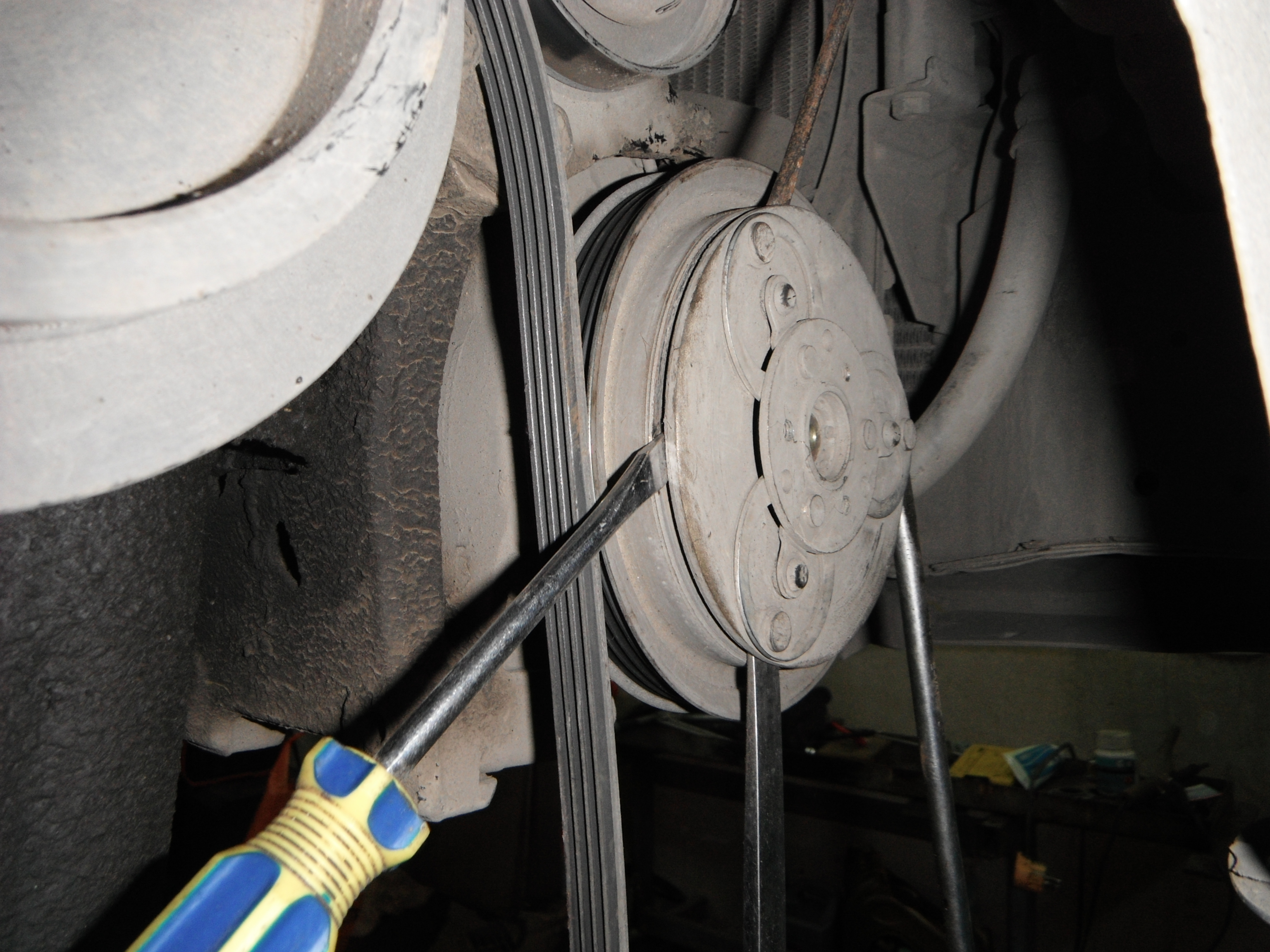

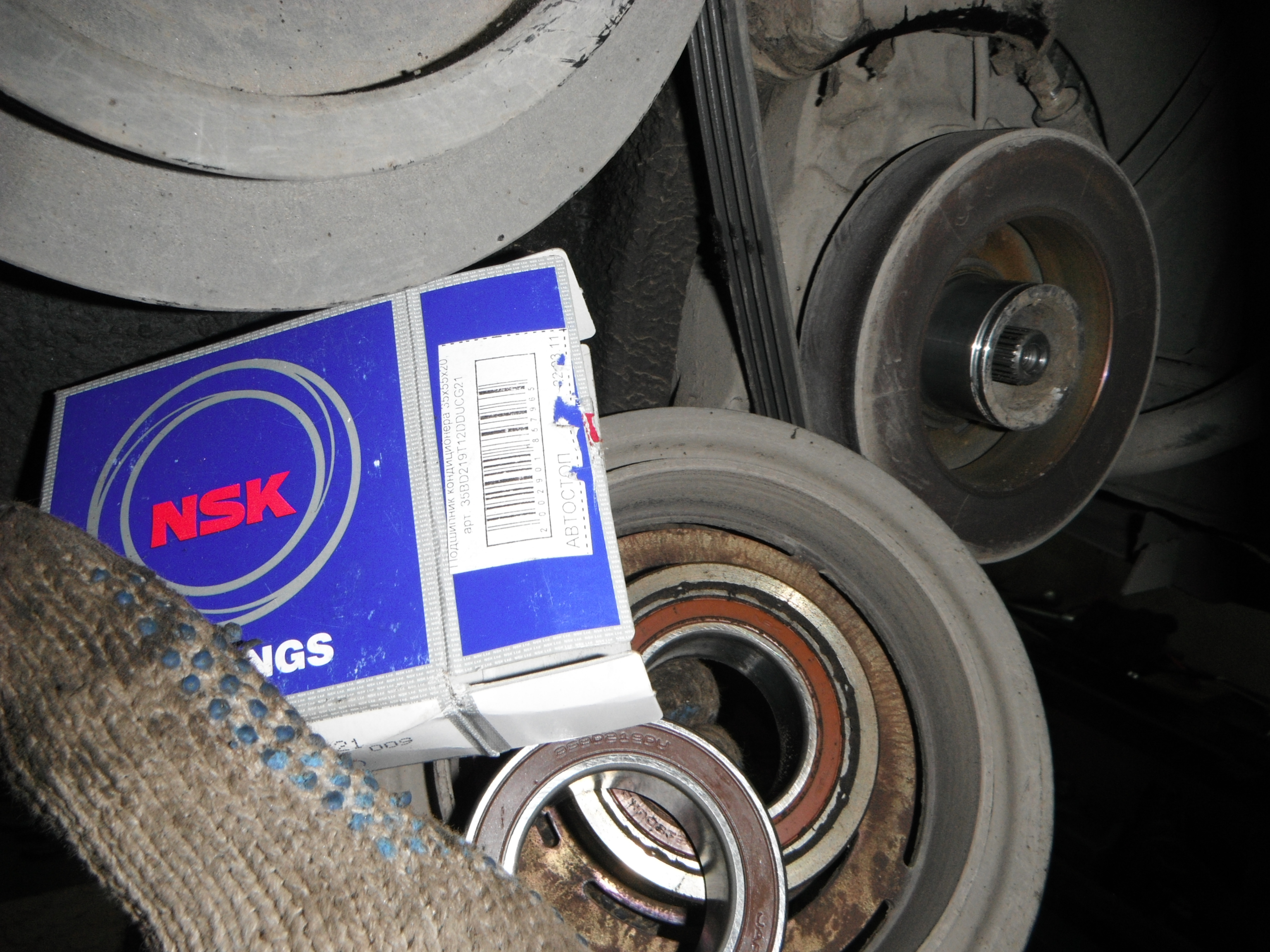

Когда-то я таким образом временно прихлопнул своего "сверчка" - побрызгал WD-40 во все щели прижимной муфты компрессора кондиционера. Скорее всего чуток жижи попал и в подшипник шкива того же компрессора, в итоге неделю уже тишина! Когда снял ремень генератора-кондиционера, покрутил руками шкивы вышеупомянутых девайсов, ведикт таков: генератор крутится без проблем, тяжеловато, но ровно, а вот шкив на компрессоре - крутится свободно и с неким подозрительным шелестом. Надо менять подшипник!....
Менял почти также, как на вышеупомянутой ссылке, только без съемника. Или съемник у меня оказался большой или места мало между кузовом и компрессором. Ну короче, чтоб снять прижимную муфту, я использовал две отвертки, аккуратненько забивая их под муфту молотком. Снял эту муфту, потом стопорное кольцо, а там уже и шкив с подшипником сами легко выскочили с вала компрессора. Подшипник чуток завальцован в шкиве, зубильцем аккуратно сбил точки завальцовки и с обратной стороны выбил деревяшкой подшипник.
В павильонах на авторынке купил подшипник NSK, размеры 55*35*20 (внешний диаметр*внутренний диаметр*высота) (пользуются огромным спросом у ниссановодов), аккуратно молоточком забил его в шкив, завальцевал чуток и поставил всё назад. Сверчка, металлического цокота и свистоскипа больше нету.
Вот какие фотки нашел в мобиле, завтра еще дома посмотрю...
Вчера поменял подшипник компрессора кондея. Купил NSK. На коробке номер подшипника 35BD219T12DDUCG21. Т.е. на SR20DE такой же подшипник кондея как и на QG18.

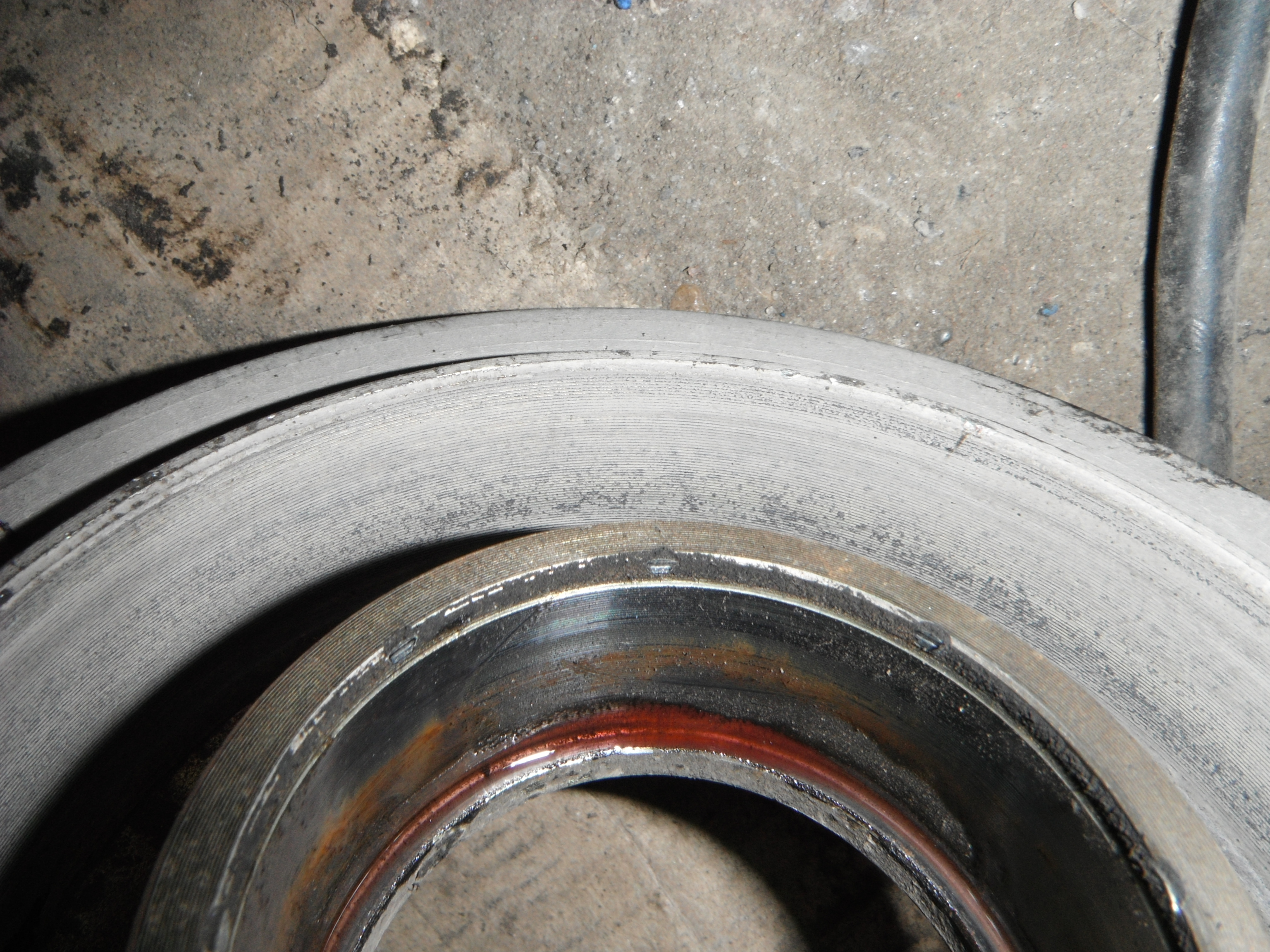

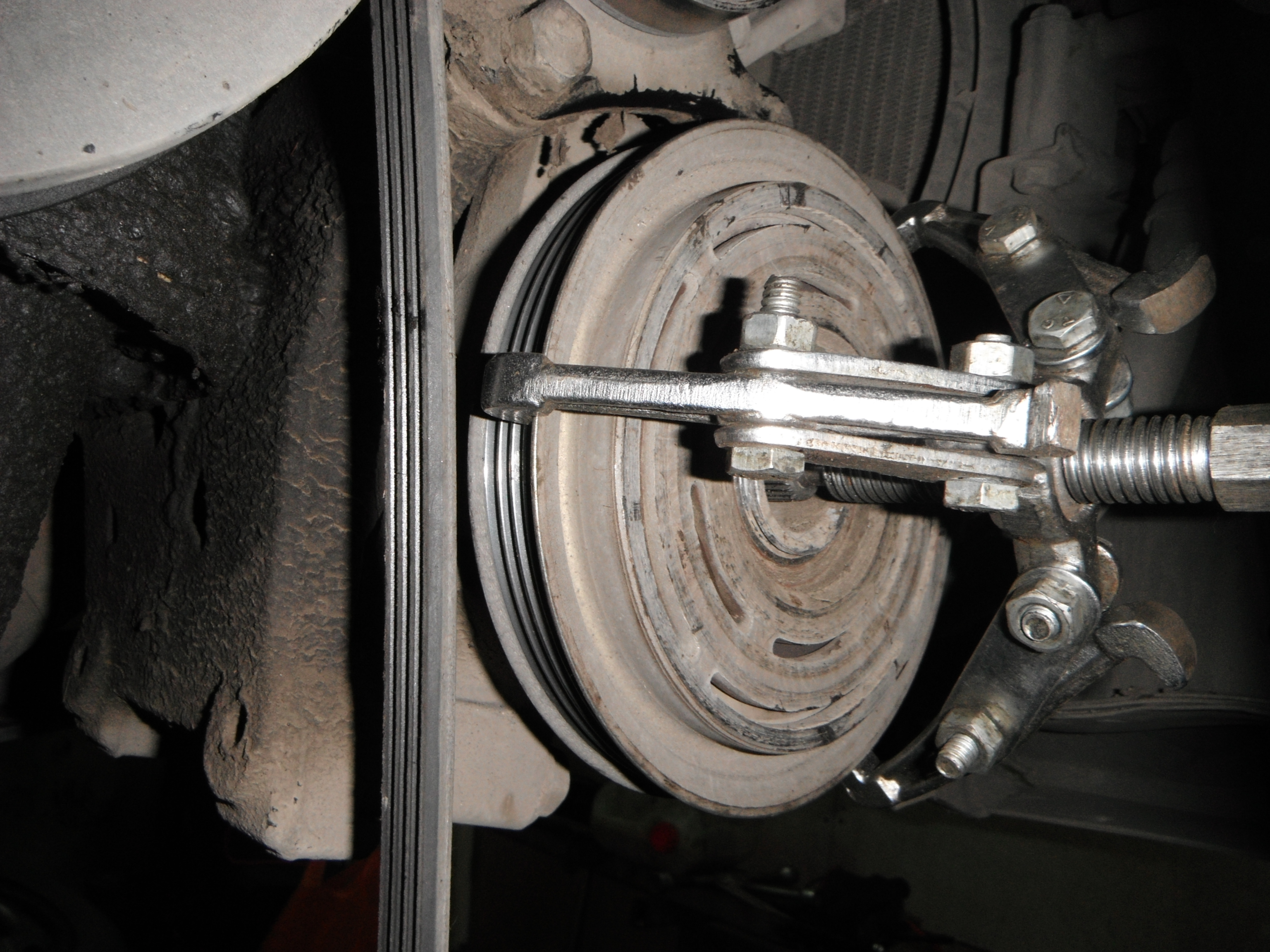

Фотоотчёт по замене подшипника - ревел как истребитель.
Машина Nissan Sunny B14, двигатель GA15DE.
Без снятия с авто.
Комментарий к файлу: Съёмник раз. Диаметр 4мм.

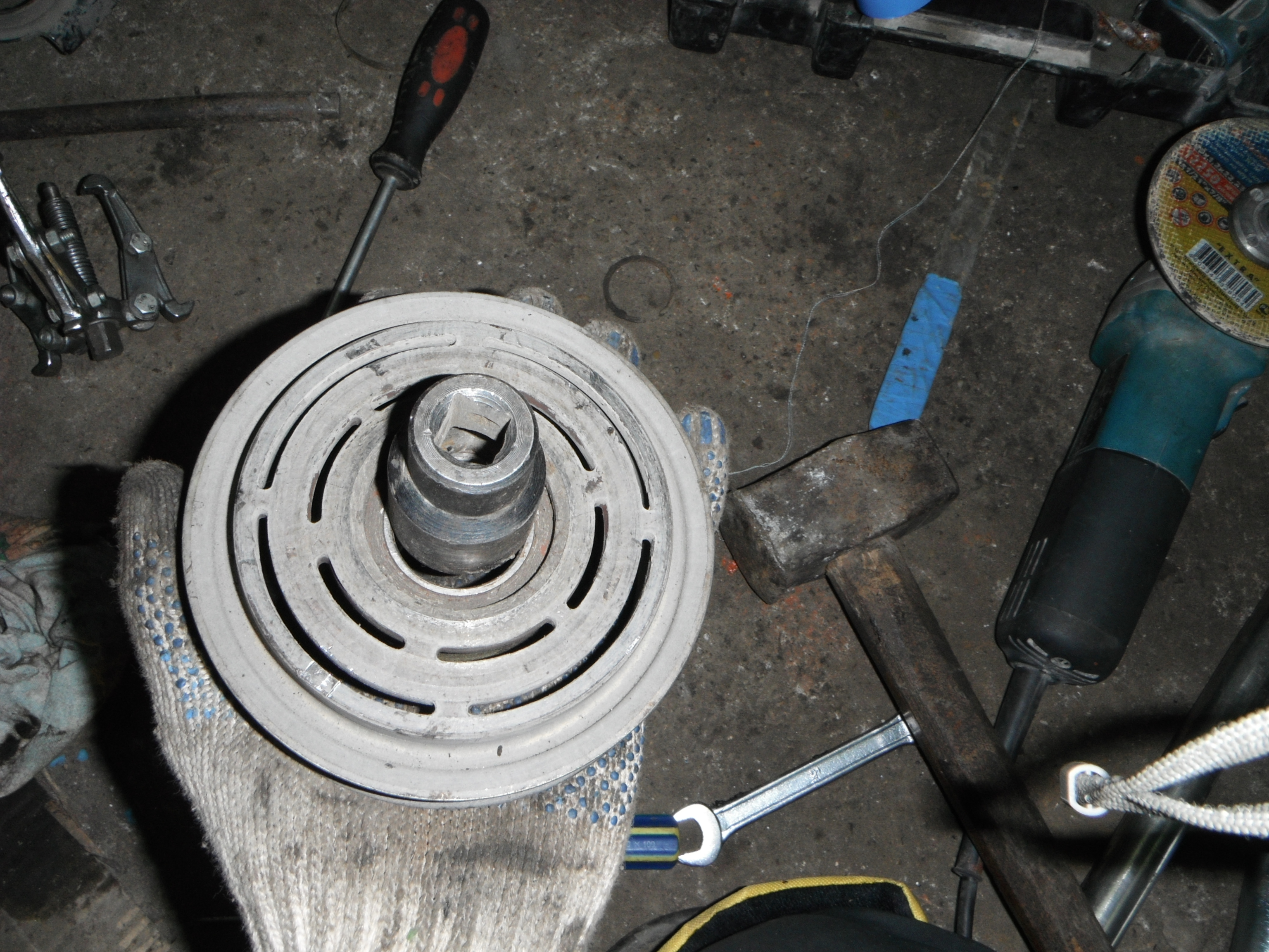

Комментарий к файлу: Забивать равномерно. Лучше четыре.
DSCF4134.JPG [ 2.96 МБ | Просмотров: 35092 ]
Комментарий к файлу: После снятия отвёртками.
DSCF4137.JPG [ 2.9 МБ | Просмотров: 35092 ]
Комментарий к файлу: Рукоятки пришлось укоротить.
DSCF4138.JPG [ 2.9 МБ | Просмотров: 35093 ]

Комментарий к файлу: На экзисте 300р., в магазине 550.
DSCF4140.JPG [ 2.94 МБ | Просмотров: 35093 ]
Комментарий к файлу: Подшипник легко выбивается на ладошке.
DSCF4141.JPG [ 2.97 МБ | Просмотров: 35093 ]
Комментарий к файлу: Накернение при выбивании подшипника не заметил - деликатное.
DSCF4144.JPG [ 3.06 МБ | Просмотров: 35093 ]

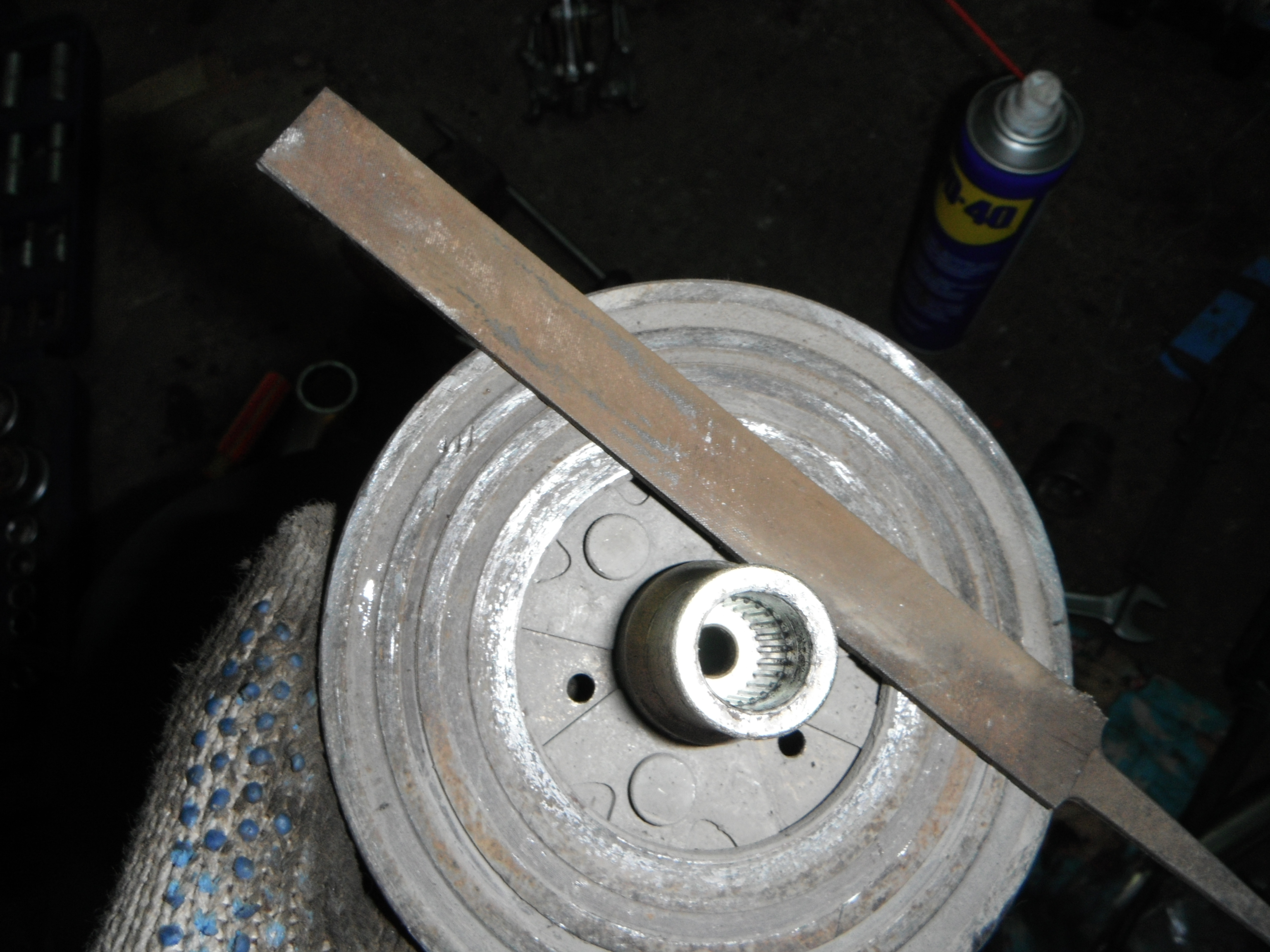

Комментарий к файлу: Снимаю последствия отвёрточного съёма
DSCF4146.JPG [ 2.83 МБ | Просмотров: 35094 ]

Замена прошла легко и быстро. Но неправильно. Пришлось разбирать.
Суть в том, что... болт на прижимном диске не нужно до конца затягивать!
Как ни шлифовал, но полностью затянутый он цепляет и клинит (кондиционер всегда вращается) и в итоге по щупу выставил зазор в 0,2мм.
Померил на своём - 0,4мм.
Может быть нужно было шайбой зазор поставить? Машина на виду - если будут проблемы - узнаю первым :D
P.S. Кто захочет сделать съёмник - расстояние между тремя отверстиями на М5 - 33,3мм. В валу резьба М6.
Тут описание процедуры на иностранном языке: http://www.audi-club.ru/forum/attachment.php?attachmentid=76302&d=1187461362

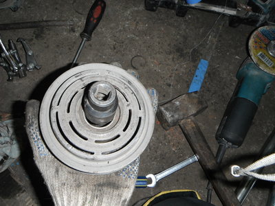

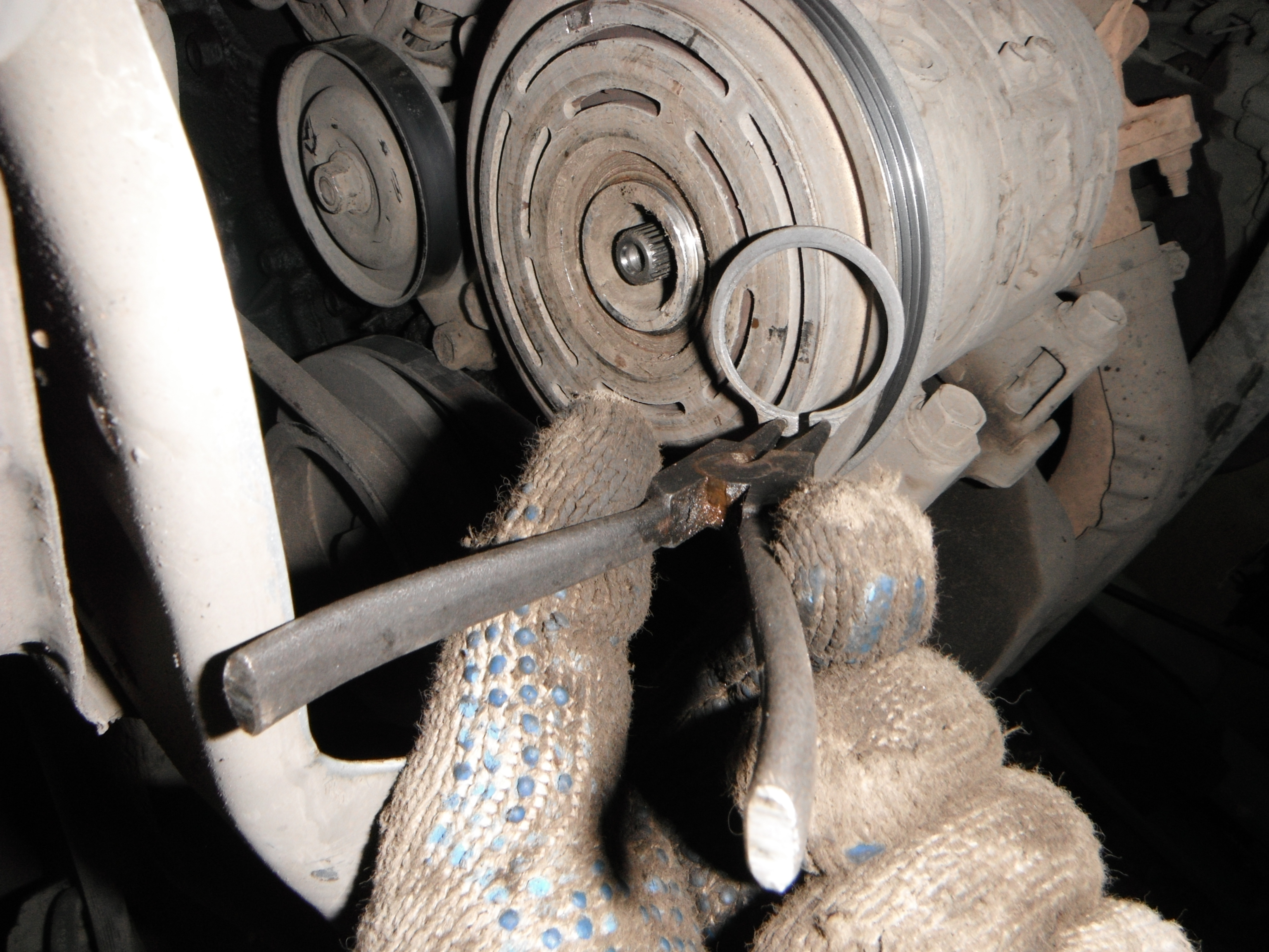

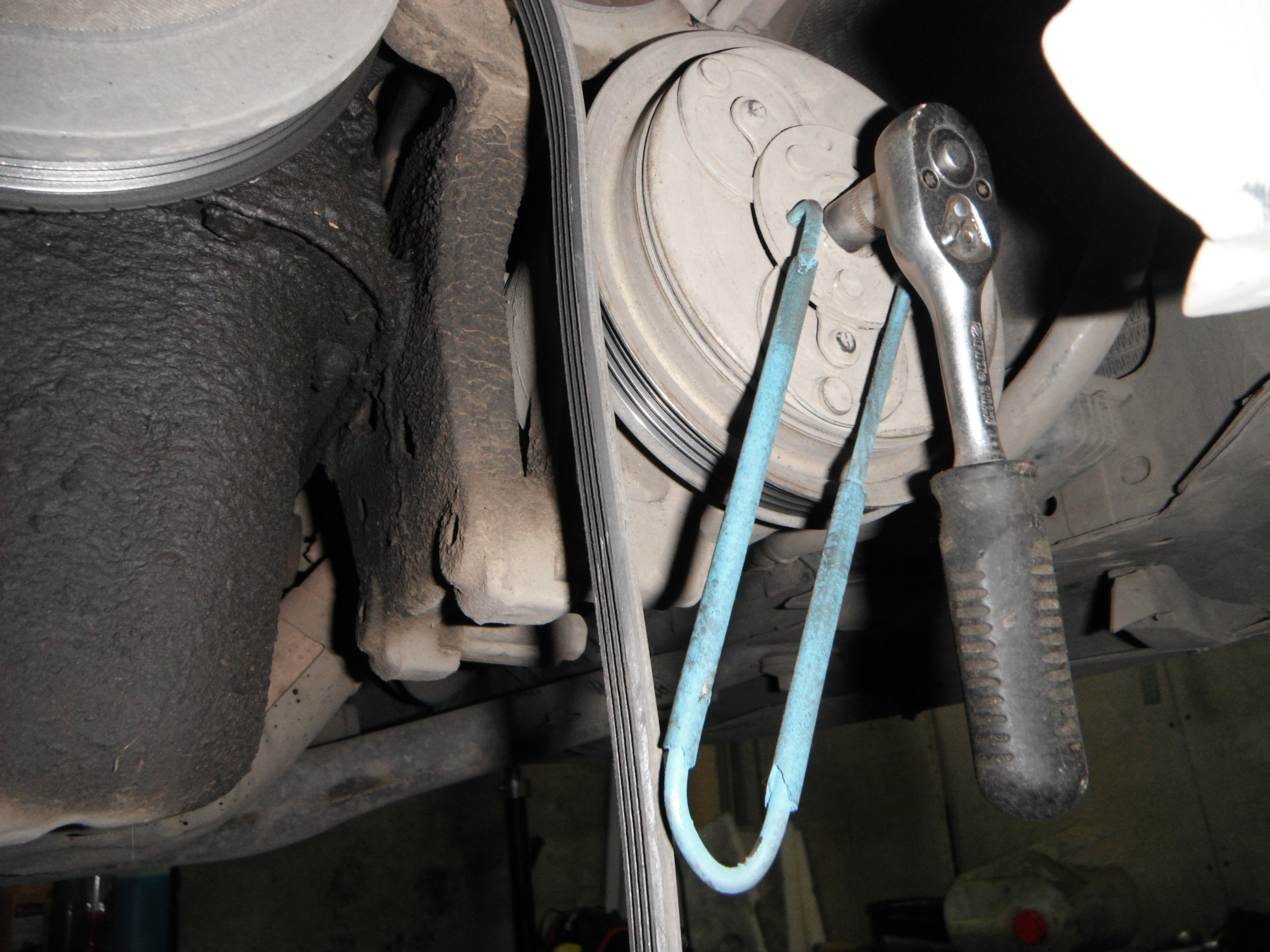

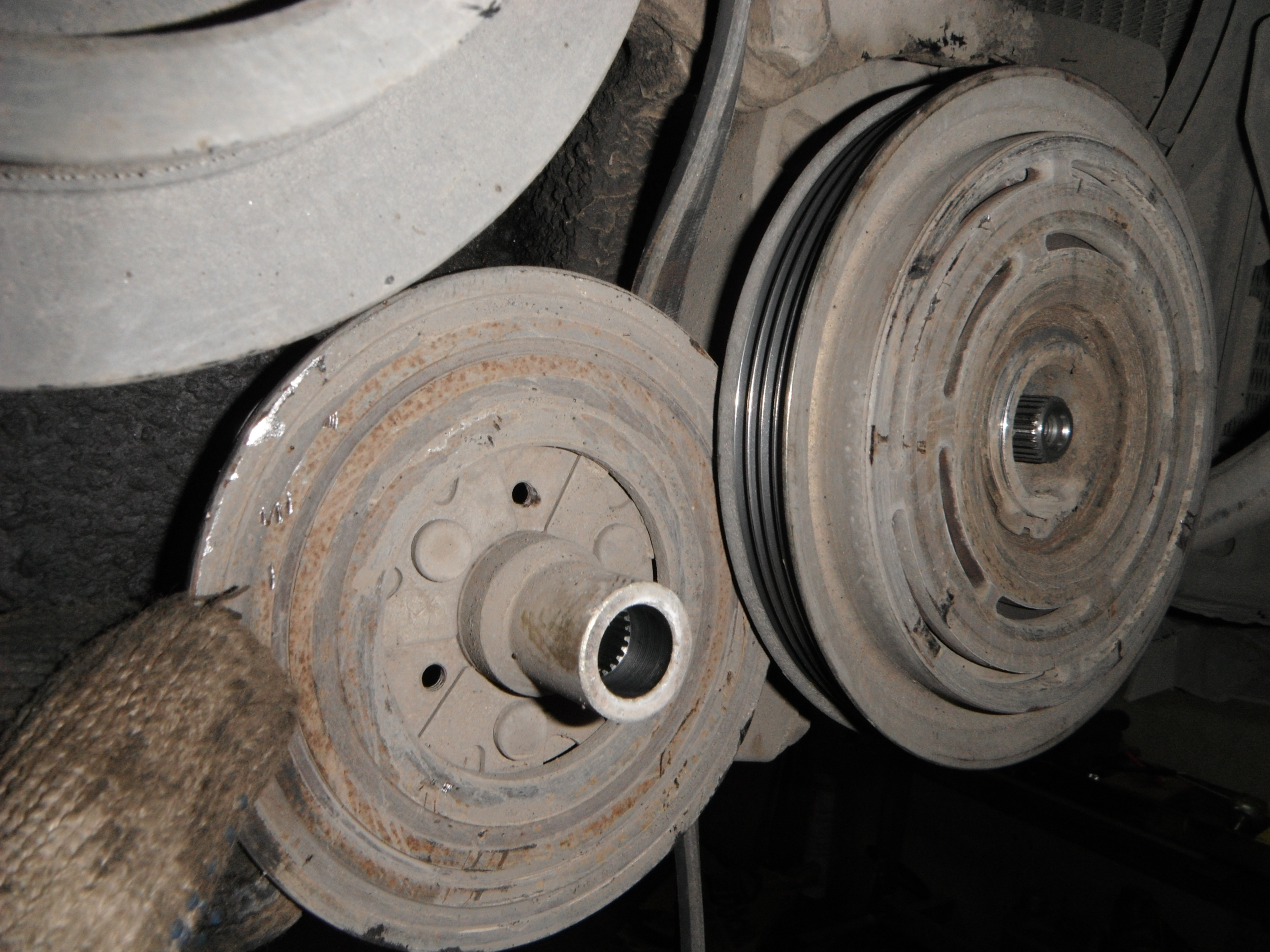

Настал мой черед менять подшипник, звук работающего холодильника достал. Произвел замену точно так же как рассказал и показал Storkman, за что ему огромное спасибо!!!
Мои действия:
Купил подшипник 35BD219T12DDUCG21 за 450 руб. и съемник за 200 руб.
Поддомкратил (ямы нету), снял колесо, пластиковую защиту, скинул ремень.
Крутанул рукой шкив и раздался шелестящий звук.
Для снятия муфты использовал трещотку и вилку велосипеда (на помойке нашел).
Далее 4-мя отвертками снял муфту с вала и вывалились две шайбы, тоже не видел откуда.
Стопорное кольцо снял с помощью тонкой отвертки.
Снял шкив с подшипником без использования съемника, я просто забыл про него :?
Сбил тонким круглым зубилом точки завальцовки подшипника и выбил его молотком.
NACHI 35BG05S16DL2 - подшипник который стоял.
Через деревяшку вбил новый, завальцевал и поставил на место.
Шайбы положил внутрь муфты куда входит вал (мне кажеца оттудова), поставил на место.
Крутанул рукой и тишина, собрал все остальное.
Завожу двигатель и слышу только его. 8-)
