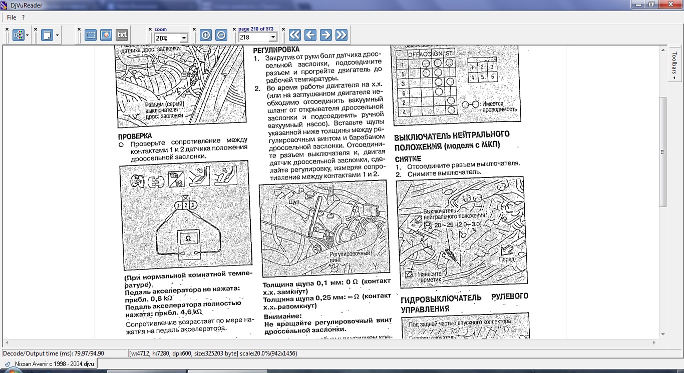

Нашел в мануале как щупом выставлять упор ДЗ, проверяя при этом сопротивление на контактах датчика.
1) Правильно ли я понял. мануал, что все указанные манипуляции с щупом делаются на незаведенном двигателе, при вкл. зажигании?
2) ручной вакуумный насос должен быть. нет его у меня, чем можно заменить, но опять же насколько сильное разряжение не указано, или этот ваккум не так критичен, выставлю без него по щупам...?
Что скажете??

Да и вот что думаю - так как датчик ДЗ не открчивал, то выставлю щупом винт именно относительно датчика. Чтобы 0.25 разрывал контакт, а 0.1 давал.

Ручной вакуумный насос - шприц одноразовый.

Добрый день. Замерил только что сопротивление контактов 1-2 ДДЗ, на закрытой 0,78 кОм, на полностью открытой 4,3 кОм, то есть как по мануалу. Исходя из того, что сопротивление увеличивается при открытии заслонки, а на закрытой оно как по маналу, то 100 микрон в упорном болту нет смысла выставлять, так как все и сводится к 0.78кОм при закрытом положении ДЗ, которое у меня есть. Если не прав поправьте.
Сегодня ХХ еще устойчивей. Видимо гавно паленое прогорело :evil: :twisted: . Щупами не стал выставлять, по теку видно абсолютное положение ДЗ - оно 0,0%, чуть газ и оно меняется, заслонку не закусывает. Сбросил адаптации, обучение ХХ прошло успешно. Теперь 687,5-700 об. стабильно. Вопрос закрыт.
