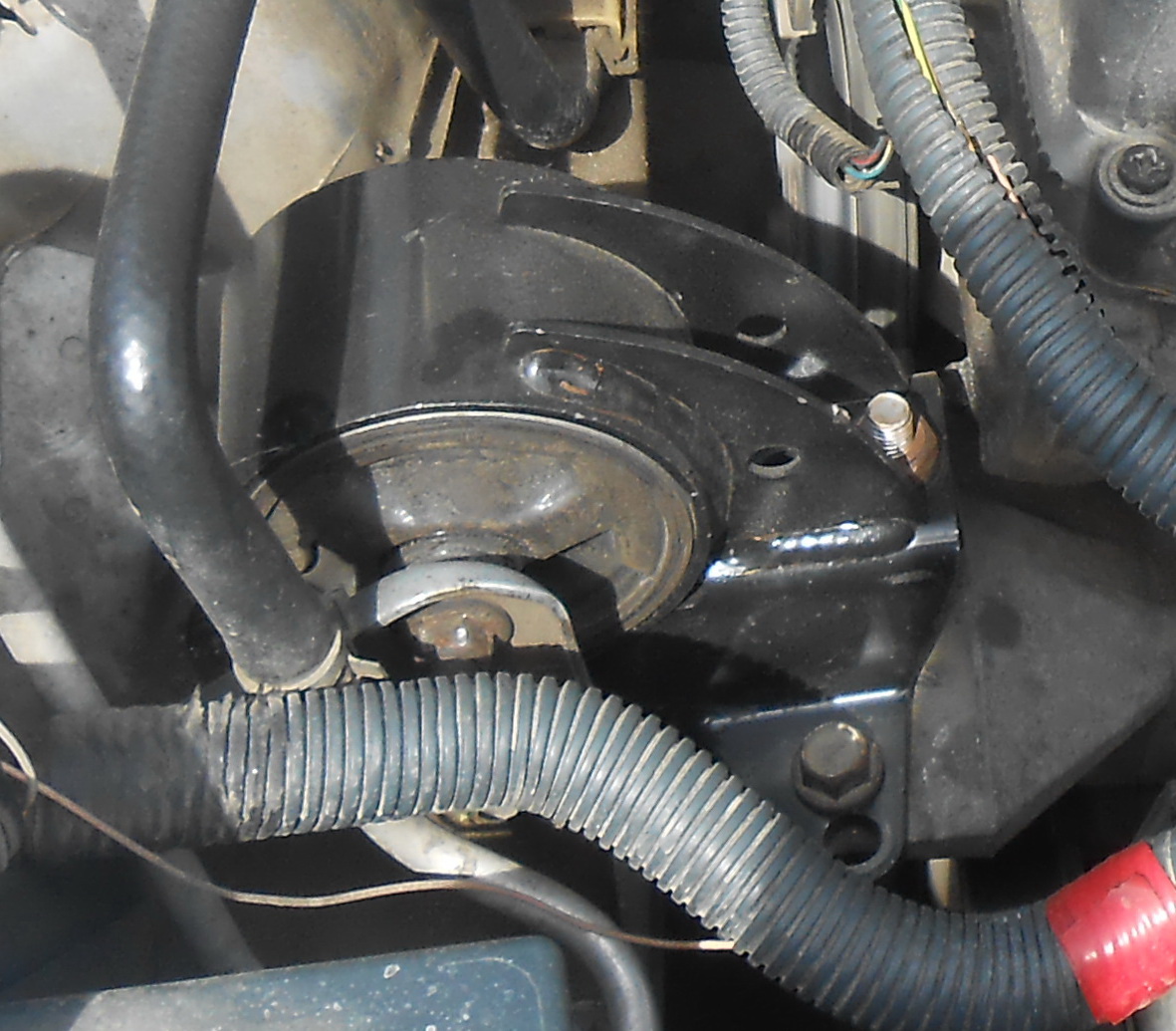

на днях заменил правую подушку на двигатель (по ходу автомобиля, справа) . Купил в сборе, в Новосибирске (3850руб). Крепится одним болтом к кузову авто, и тремя болтами к двигателю, через спец. проставку.
Ремонт решил сделать в полевых условиях практически, не у себя дома. Думал, минут 20ть и все будет ОК. Но вышел казус. Один болт(средний, чуть в перед выступает) по креплению, на отрез не стал откручиваться. На пол оборота откручивается и все - клинит дальше. Пробовал туда сюда крутить, даже "тормозухи" туда пробовал качнуть. Не откручивается. В итоге, сорвал болт. Отломилась шляпка.
В принципе, можно было наверное и на двух болтах оставить крепление. Но решил восстановить все - как было
Нашел перфоратор, просверлил отверстие под резьбу 10, метчиком нарезал резьбу, вкрутил шпильку и поставил опору на место.
Вместо 15минут - ушло на ремонт, часа 4ре, не меньше.
ПС . доездился - стал слышен скрип из правого колеса на малых скоростях. Как буд-то резина об резину где-то трется. Визуальный осмотр ни чего дал. Думал сначала, что что то с колодками передними. Разобрал суппорт - колодки в нормальном состоянии, до штифта , который издает скрип при чрезмерном износе колодок, еще далеко ( с новыми сравнивал, износа практически нет)
Когда поставил подушку новую - этого скрипа больше не стало. Одно удручает – все же дороговата деталь (покупал в магазине по ул. Мира 54 г.Новосибирск)
