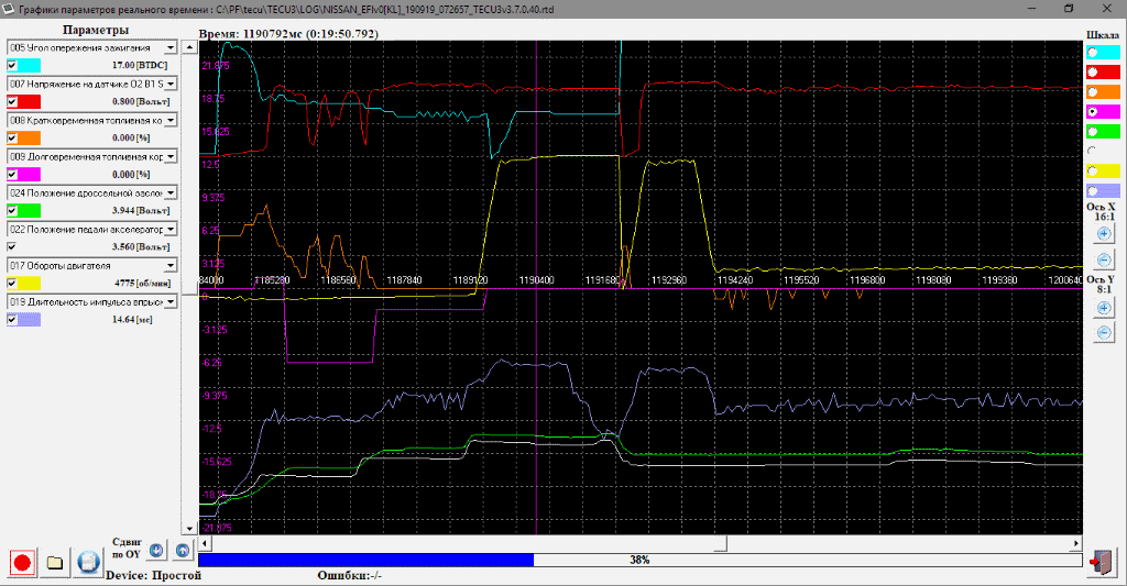

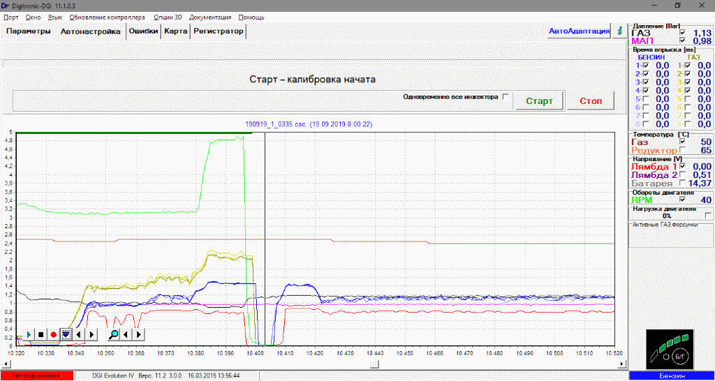

Сегодня уже ожидал повторения проблемы, вел записи. Момент возникновения на картинках:
0335_ГБО.gif [ 81.89 КБ | Просмотров: 13355 ]
0335_TECU.gif [ 51.87 КБ | Просмотров: 13355 ]
TECU показывает заоблачные значения углов опережения зажигания после фиксации ошибки. Скорее всего верить им нельзя, т.к. считаются они от сигнала датчика коленвала, а он выдает некорректный сигнал.

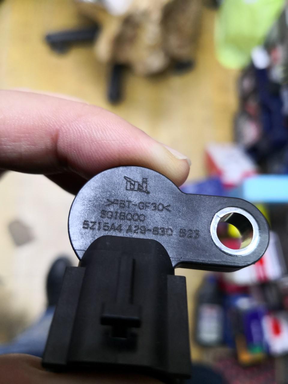

Чуть было не купился на "оригинальный" датчик в местном магазинчике. Попросил лупу для разглядывания надписей. Ничего толком не увидел, с моим то зрением. Потом взял и сфотал. Покупать не стал, 1600 просили.
IMG_20190919_183642.jpg [ 47.26 КБ | Просмотров: 13343 ]
По пути домой снял датчик распредвала для сравнения.
Уже дома рассмотрел, что индекс на оригинальном SGIB000, и гравировка символов четкая и глубокая. А на этом индекс SG1B000 и маркировка лазером, на мизерную глубину...
Маркировка очень точно копирует оригинальную, но отличия таки есть. Да и отливка корпуса в мелких деталях различается, швы от разъемов литьевой формы в разных местах.
В общем думаю лучше купить честный альтернативный датчик под собственным именем, чем такую подделку.
Наверняка есть альтернативные датчики хорошего качества, ведь ничего сложного в нем нет. Вот только как найти такой...

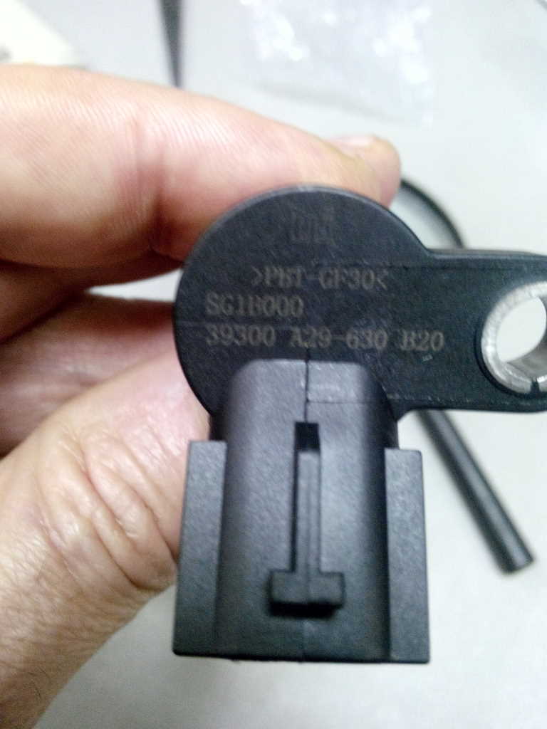

У меня он в наличии в магазе . Ща открою для верности . Фото прикреплю .
датчик.jpg [ 90.5 КБ | Просмотров: 13334 ]
 Заголовок сообщения: Re: Датчик коленвала
СообщениеДобавлено: 20.09.2019 03:19
Да, твое фото соответствует моему оригинальному, снятому с двигателя.
Хороший повод разместить рядом две картинки и искать различия оригинала от подделки.
Подсказка:
цифра 1 вместо символа I (i) в индексе
четкость и глубина гравировки
общая компоновка надписей, отступы, размещение
силовое кольцо в отверстии крепления, стык его
следы от разъема прессформы на корпусе...
наверняка можно найти больше различий, но этих для меня достаточно, чтобы отказаться от покупки такой подделки.
