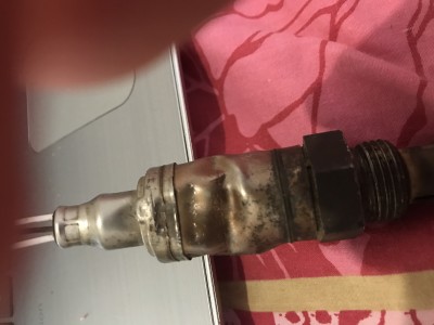

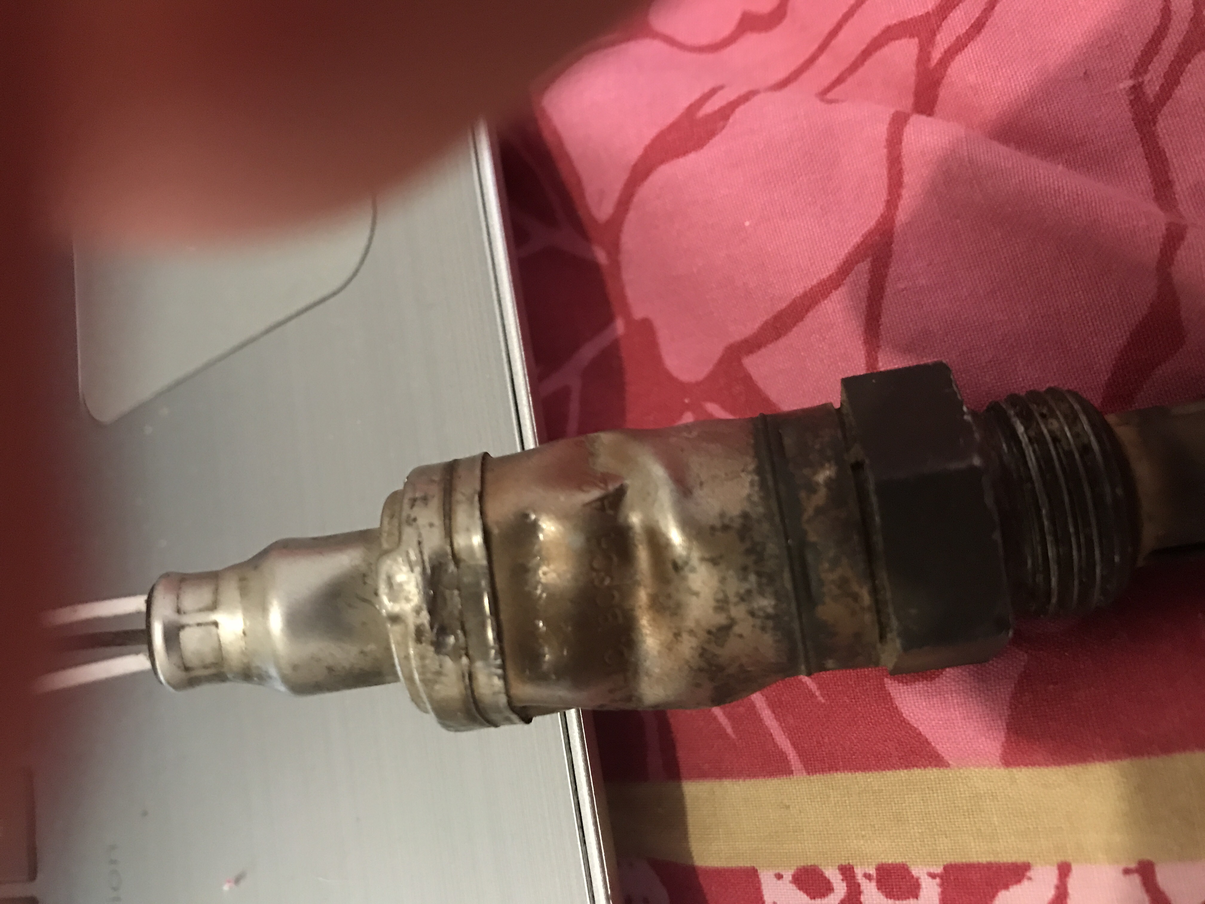

Лямбда в оригинале была маркирована LIC. BOSCH A24-A71 207 16050 - она прошла под 200 тыс. км. - причем не умер, а начал работать неэффективно. Последние цифры я так понимаю не артикул, а номера партий... В общем такого не нашел.
Новый же универсал. зонд Бош озвучивает до 160 тыс пробега до замены, на самом деле умер в ноль на 35 тыс. пробега, причем стараюсь не экономить на ТО и топливе. Видимо общие тенденции современного машиностроения взяли верх - все детали должны служить заложенный не слишком большой срок для маржи/окупаемости/высокой рентабельности производства и продаж :(
lz.JPG [ 1.54 МБ | Просмотров: 32796 ]
упаковка в ребрендинге - стала синяя вместо желто-черной, произодство США, даже чек-голограммы есть... посмотрим как покажет себя
lz2.JPG [ 1.91 МБ | Просмотров: 32796 ]
оригинал - выкручивал 2 года назад без головки газовым ключом...
