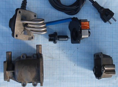

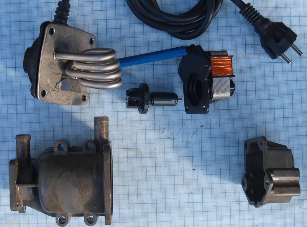

Вот нашел фото разобранного подогревателя Северс плюс (с помпой) - вроде помпа по типу бошевской (http://www.autonahodka.ru/catalog/a0025493/).
Но ценник около 3500 руб.
Хотя на безопасности не экономят.

Прикольный вариант, скорее всего даже очень хороший вариант, но малость мне не нравится тем, что помпа тут с асинхронным электродвигателем, который работать будет только от сети. Последовательно с печкой такой котел включать не следует, сечение патрубков у него слишком мало, будет сильно затруднять проток.
В своих поделках я наоборот, стараюсь проток делать больше штатного.
Моя помпа используется в том числе и для интенсификации циркуляции по малому кругу во время движения авто.
