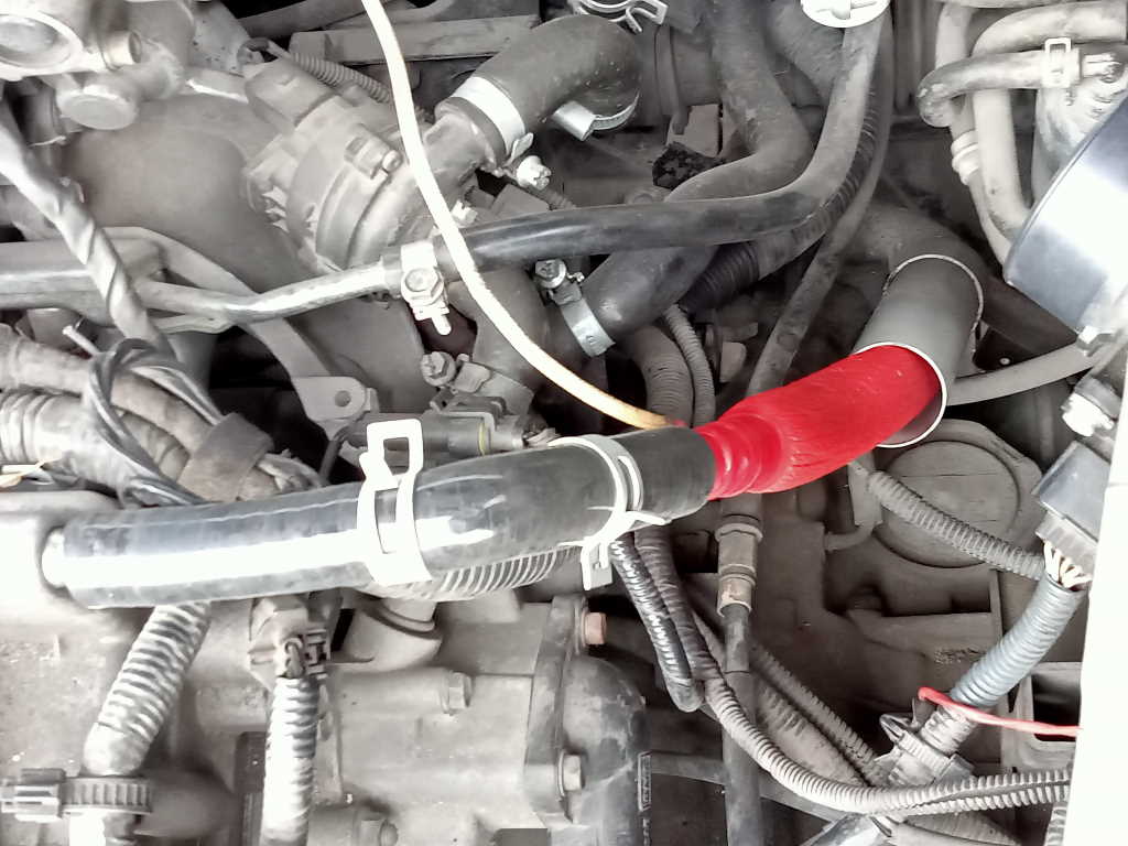

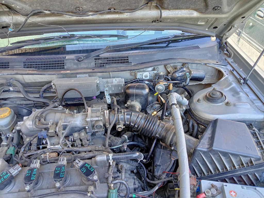

Запустил в работу и подогреватель тоже.

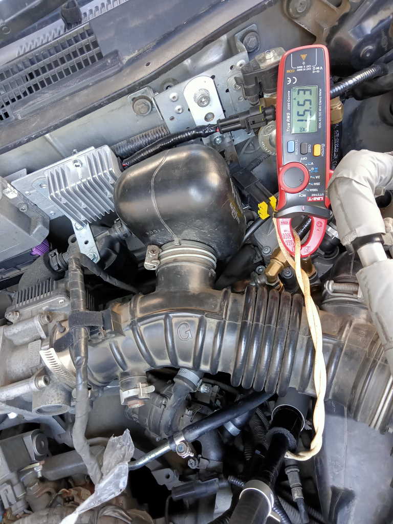

Измерил ток нагрева гофры:
IMG20210904142914 — копия.jpg [ 101.16 КБ | Просмотров: 14420 ]
15,53 ампера.
Общий вид моторного отсека с новой открытой вентиляцией картера.
IMG20210904145107 — копия.jpg [ 117.42 КБ | Просмотров: 14420 ]
Если завтра зима, мой автомобиль уже к ней готов.

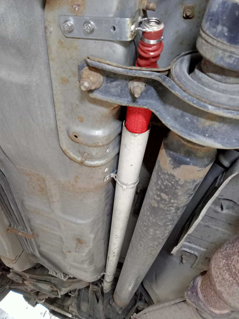

СообщениеДобавлено: 30.10.2021 09:30
Почти готово. Осталось электрику восстановить, не успел, снег с дождем за бортом.
Сверху выглядит так:
IMG20211030110902 — копия.jpg [ 82.78 КБ | Просмотров: 14217 ]
Снизу, общий вид:
IMG20211030111034 — копия.jpg [ 65.01 КБ | Просмотров: 14217 ]

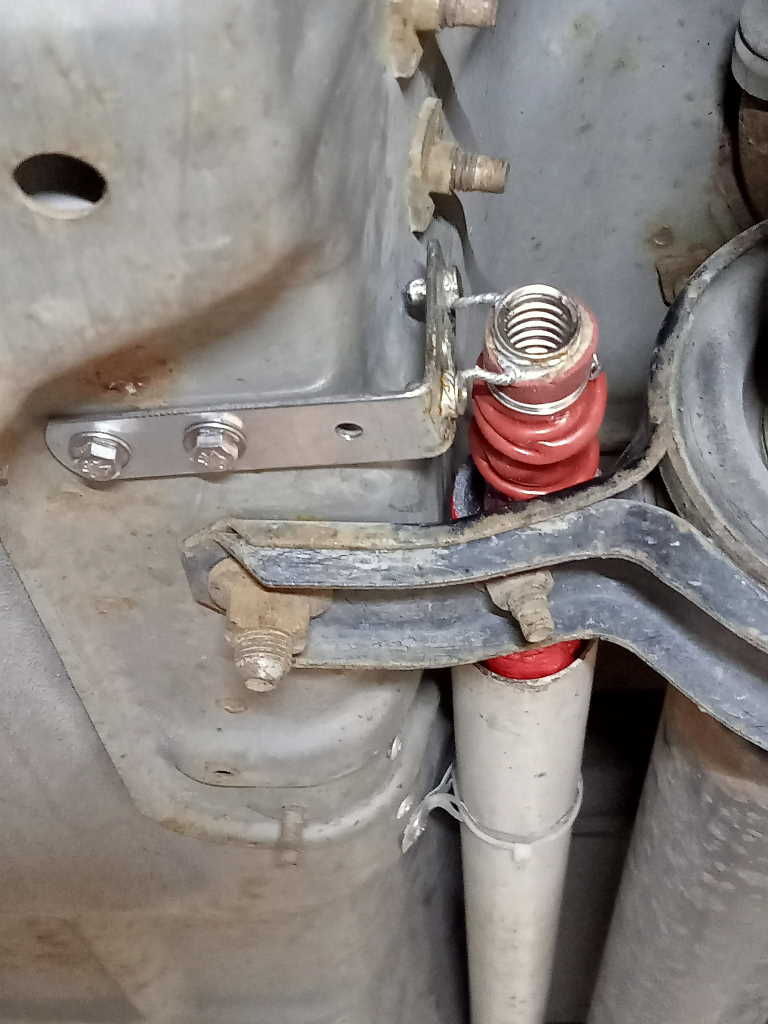

Чуть крупнее, узел крепления и заземления гофры:
IMG20211030110757 — копия.jpg [ 62.46 КБ | Просмотров: 14217 ]
Нагреваемые током "ножки" закреплены на кронштейне нержавеющими вытяжными заклепками и опаяны для хорошего контакта.

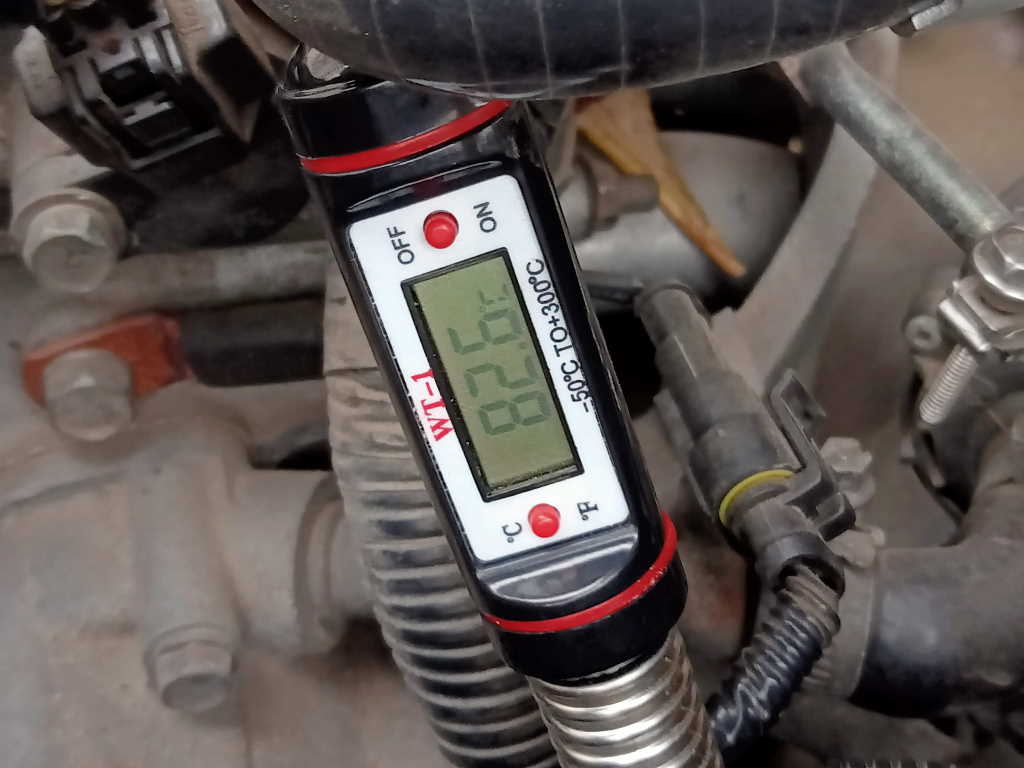

Запустил в работу систему вентиляции.
На фото температура в трубе через 10 примерно минут после запуска двигателя.
IMG20211031120931 — копия.jpg [ 58.47 КБ | Просмотров: 14206 ]
Это не предел, продолжает расти, надоело ждать.
Ток потребления на холодной трубе 16,4 ампера, после прогрева примерно 15,5 ампера (это 5 вольт).
Хомут патрубка, что на штуцер крышки ГБЦ надет, не стал пока задействовать. Патрубок довольно легко надевается на штуцер, отсутствие хомута будет служить предохранителем, на случай таки замерзания конденсата в гофре. Давление поднимется, патрубок сорвет со штуцера, начнет вонять в салоне...
