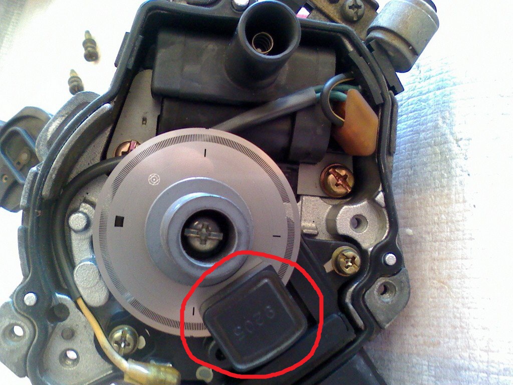

Не надо спорить, вот картинка не моя, но трамблер похожий:
8mcXRzXO1Vg.jpg [ 242.51 КБ | Просмотров: 13061 ]
 Заголовок сообщения: Re: Датчик коленвала
СообщениеДобавлено: 18.11.2016 03:08
Угу, оптика.
Два датчика. Задающий синхросигнал внешняя дорожка отверстий и сигнал фазировки внутренняя.
