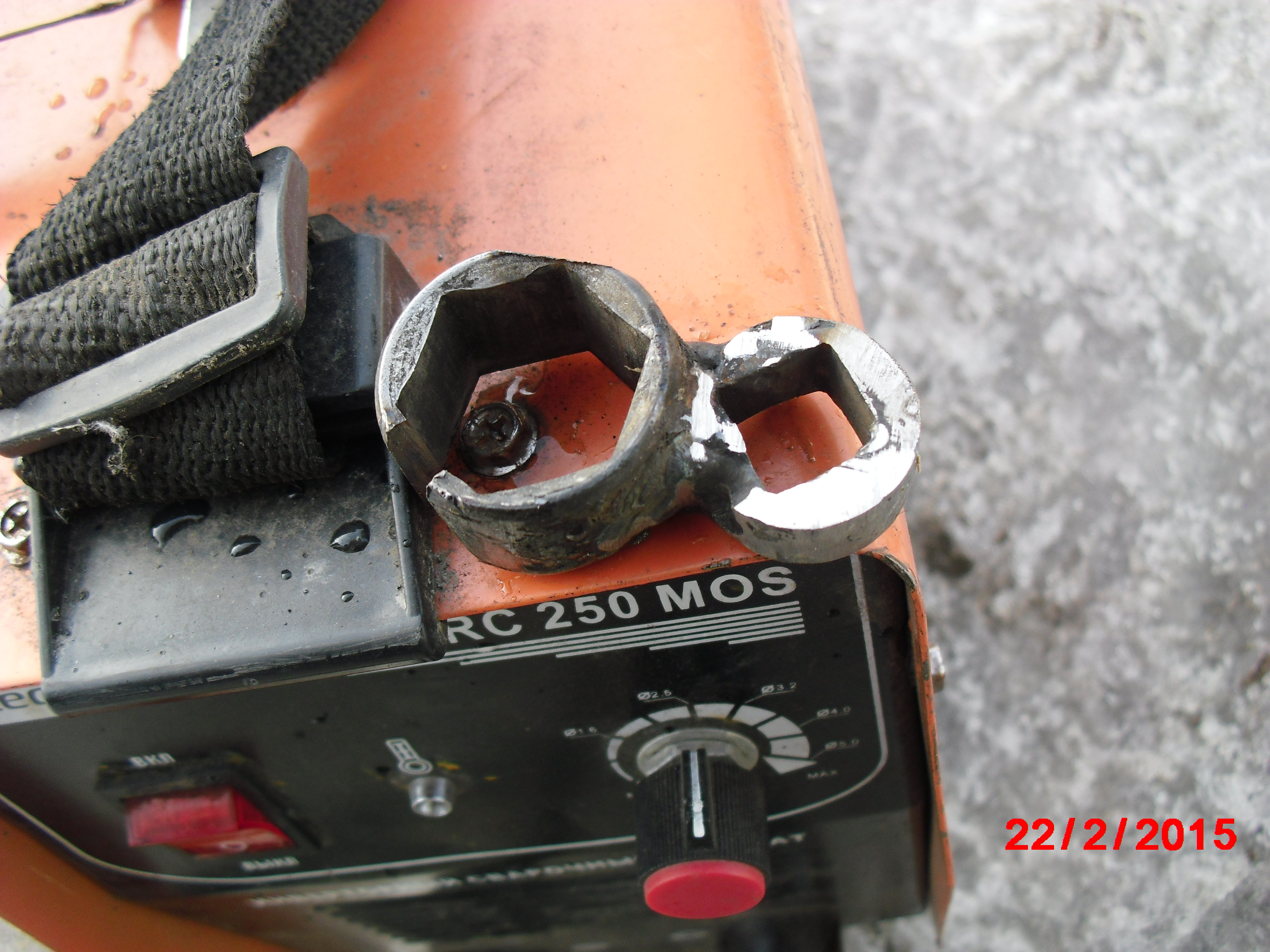

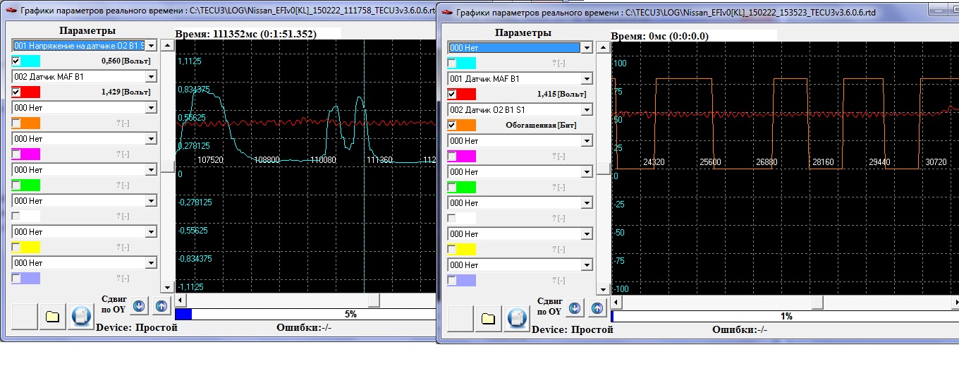

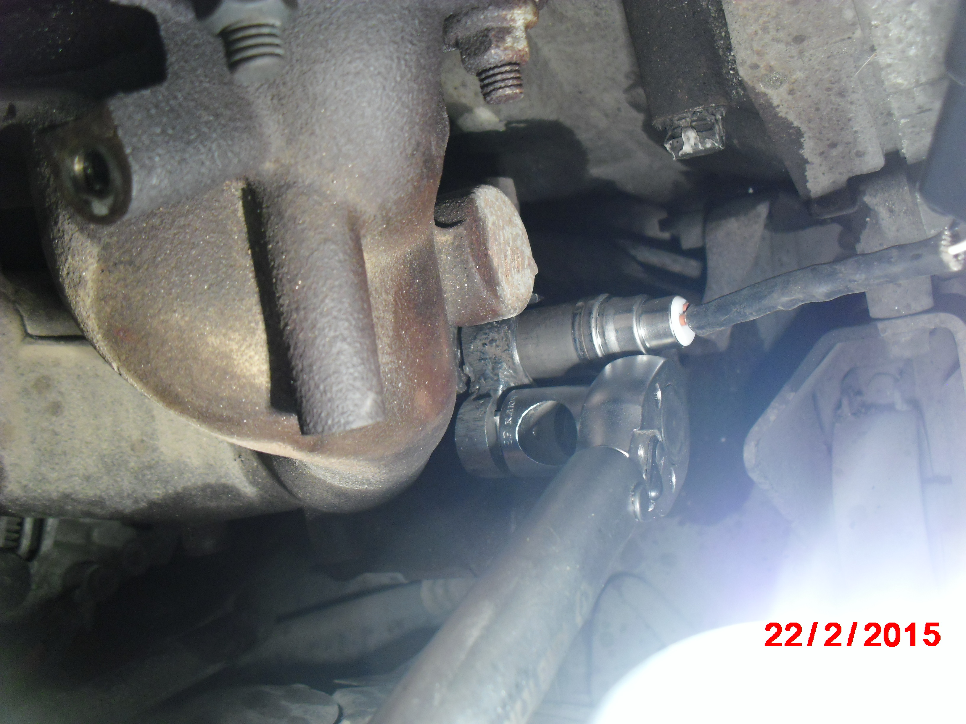

Поставил Bosch0 258 986 502 универсальный зонд. Графики в tecu3 и запах из выхлопной резко поменялись - запах стал не вонючий несгоревшего бензина, а ароматный что ли), переключения датчика резкими. Сделал съемник из старой головки на 22? распилив пополам, разрезав большую часть под провод и сварив две половинки (в магазине предложили спецсъемник за 450 руб). Vtral, старый датчик действительно сдох. - различия видны сразу, спасибо за совет.
CIMG0037.JPG [ 1.86 МБ | Просмотров: 15486 ]
Графики до и после
лямбда.jpg [ 250.63 КБ | Просмотров: 15486 ]
CIMG0040.JPG [ 1.75 МБ | Просмотров: 15486 ]
 Заголовок сообщения: Re: Лямбда-зонд
СообщениеДобавлено: 22.02.2015 18:11
Нифига себе, первый раз вижу такую крутизну сигнала. :)
Супер датчик.
Стоп. Это не тот сигнал. Это бит, богатая/бедная. Нужен другой сигнал, напряжение датчика.
СообщениеДобавлено: 22.02.2015 20:49
Супер датчик.
Точно, напряжение это другой сигнал! Завтра заведу - выложу.

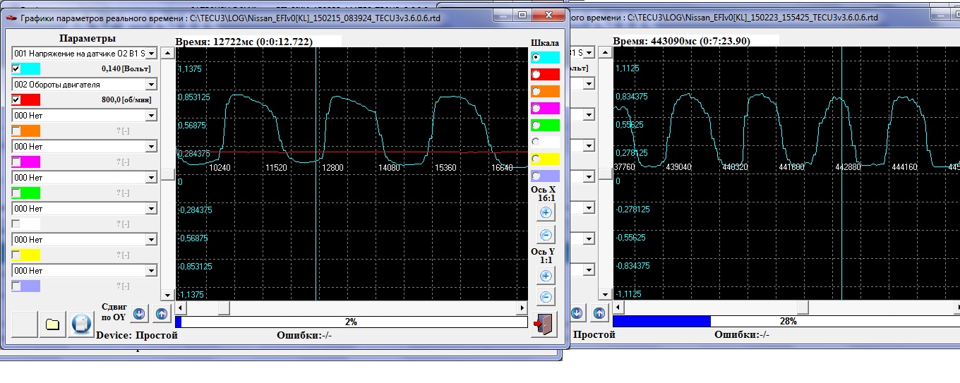

СообщениеДобавлено: 23.02.2015 21:08
На холостом ходу:
лямбда.jpg [ 255.79 КБ | Просмотров: 15440 ]
СообщениеДобавлено: 24.02.2015 05:26
Под нагрузкой будет еще красивее.
