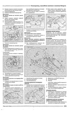

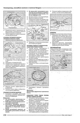

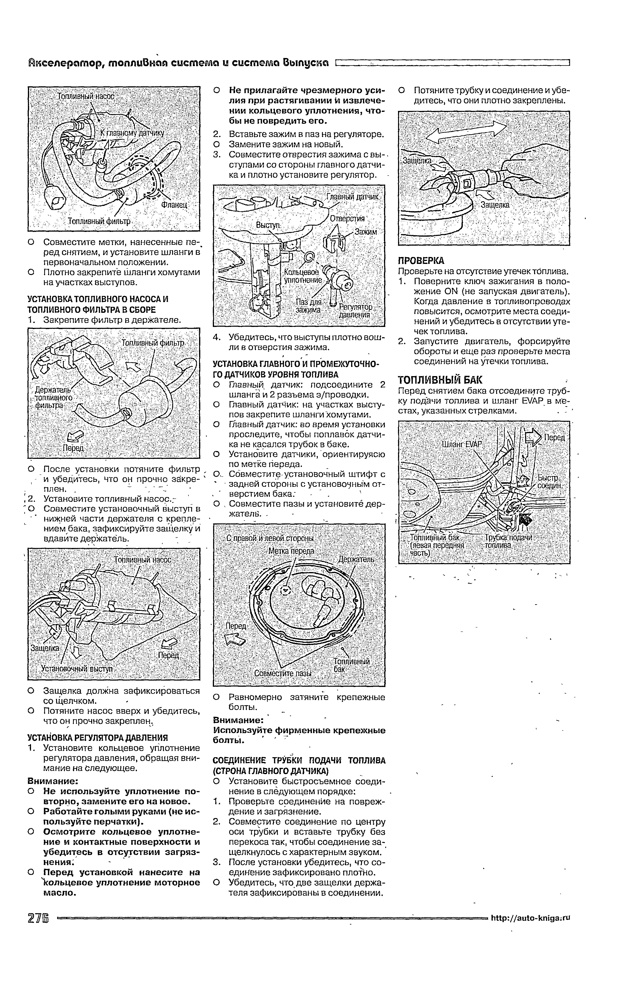

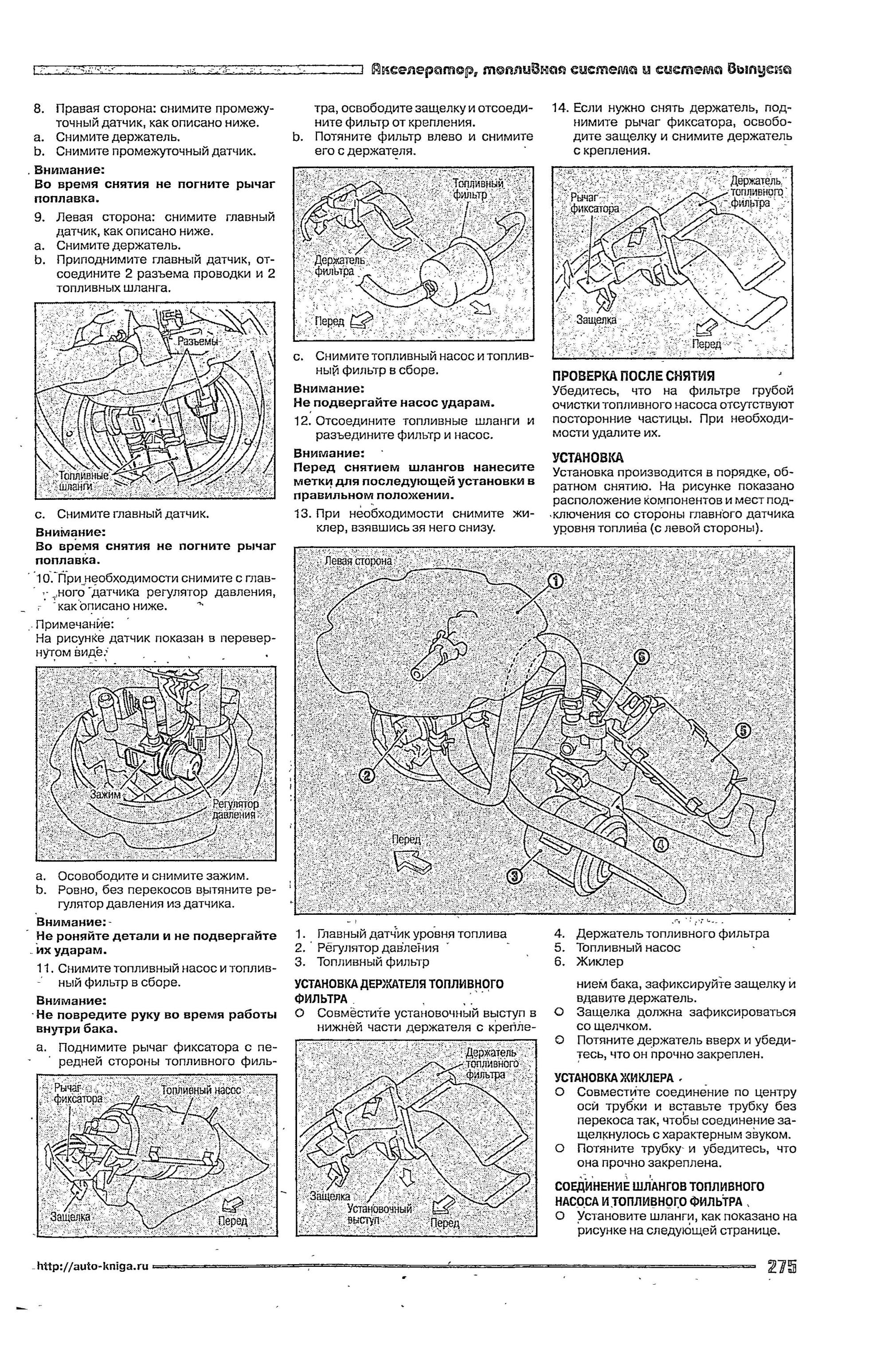

На этой страничке второй пост со ссылкой на рисунок, где прекрасно все нарисовано. Остальное поймешь, пошурудив руками в баке. Шланги - один сверху и два снизу. Дольше объяснять, чем делать. Вот мануал, только страницы наоборот, нижняя первая.
p0276.png [ 1.67 МБ | Просмотров: 11575 ]
p0275.jpg [ 1.59 МБ | Просмотров: 11575 ]
Nissan Avenir,2003,QR20DE,2.0л,150л.с.,CVT-M6, RW11-000778

Вооот, рахмат тебе большой, gordej :D
