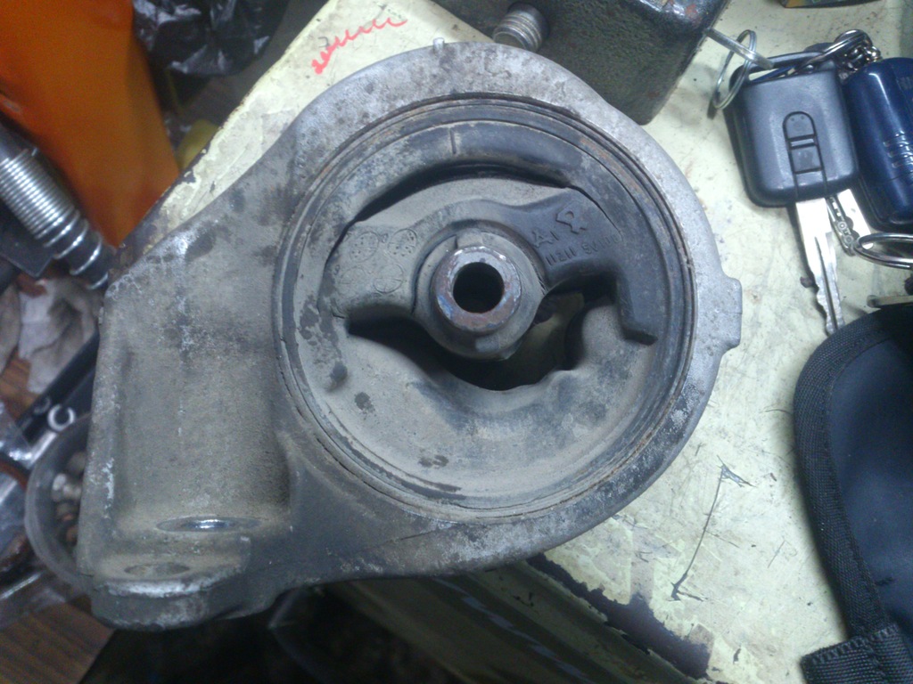

Если кому интересно... Поменял сегодня подушку на своем GT4... Подушка правая (водительская)
На самой подушке был номер 11211-5V100 (нигде такого номера больше не встречал)...
2013-01-06 18.07.50.jpg [ 222.52 КБ | Просмотров: 12713 ]
По каталогу бились следующие подушки:
11210-WA200
11210-5V401
11210-5V402
Контрактных таких не нашел во всем городе... Китайская от QG18 тоже не подошла (хотя по виду очень похожа, но крепления не стреляют на пол-сантиметра)
Посоветовали купить картридж RBI 11210-4M810 и все подошло!

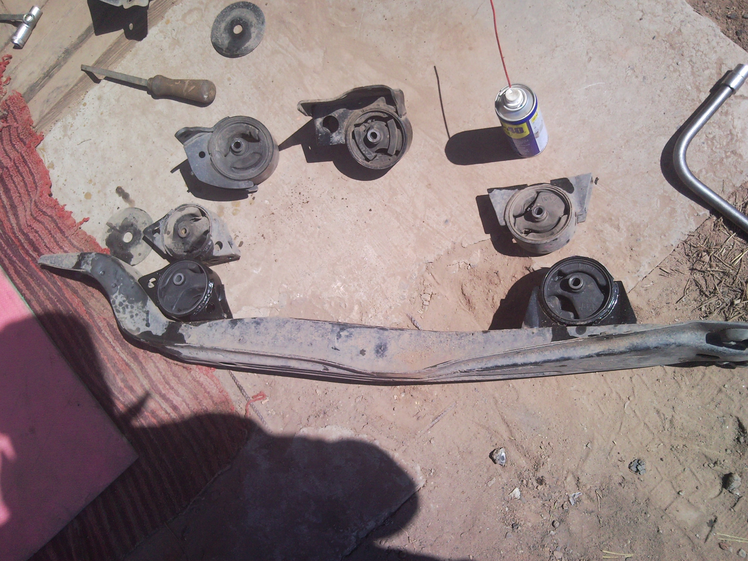

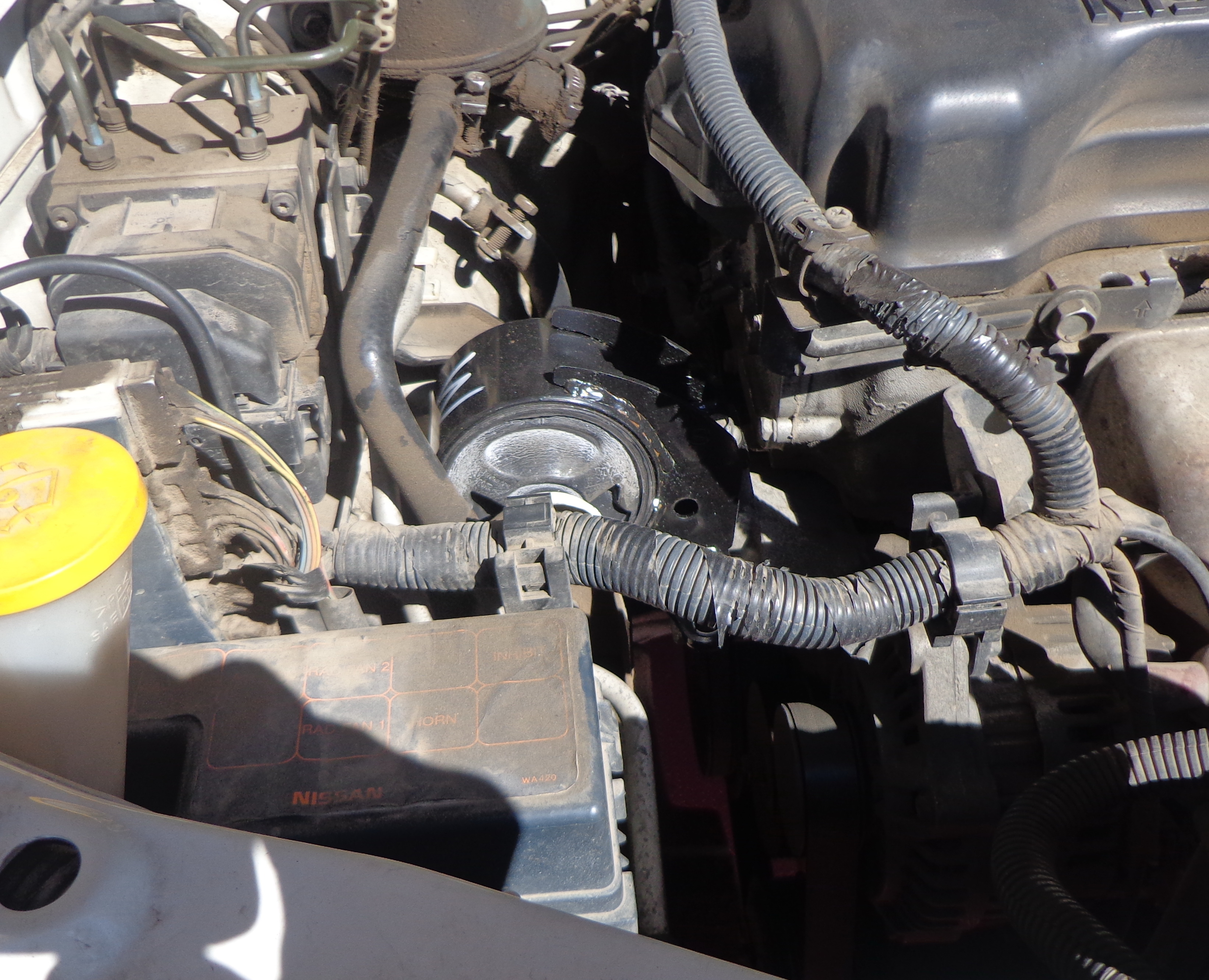

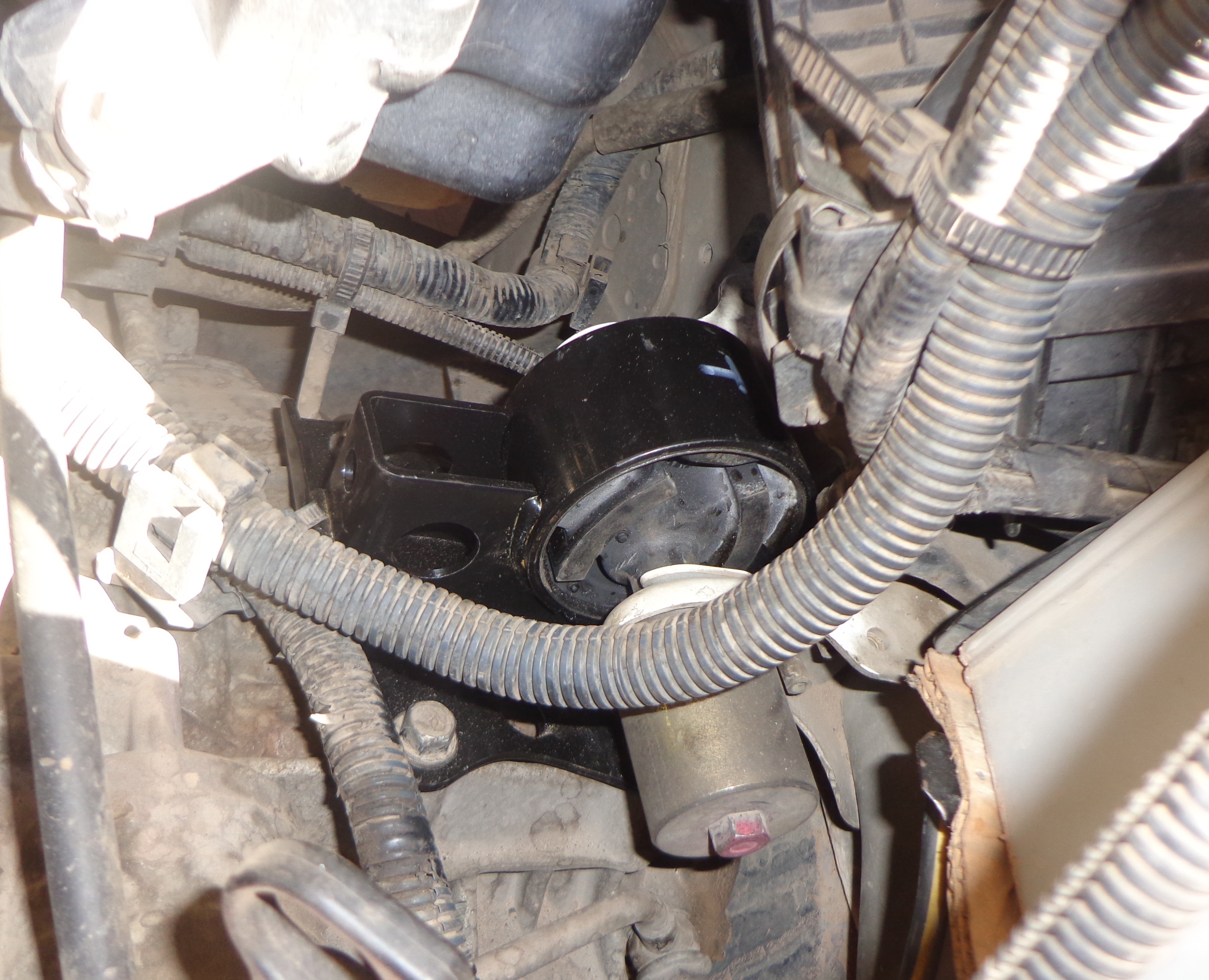

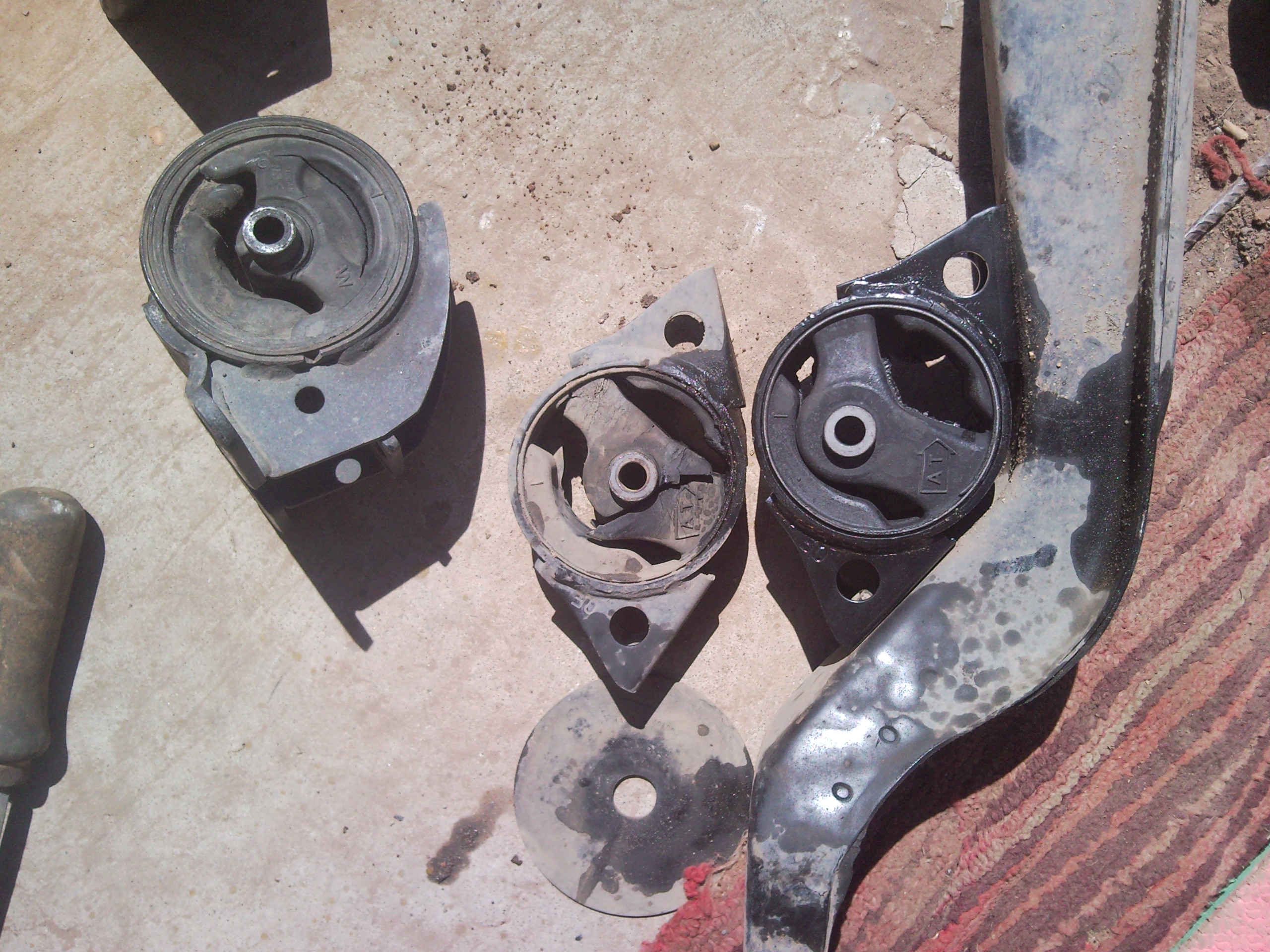

Все же добрался я до своих подушек, поменял на новые оригинал, обошлось в десятку через экзист. Передняя, задняя и правая совсем в хлам были. Честно говоря ожидал большего от новых, толчки, рывки при переключении пропали, руль не вибрирует, но работу движка я все таки слышу :lol: . Приятно конечно оригинал ставить, те же обозначения что на старых обоймах и резинках, что на новых. Отличий кроме состояния резины не найдешь. Единственно резина на правой подушке какая то беловатая на вид :?
имхо зря.
фебест поставил бы, сэкономил бы 5000р.
я щупал, выглядят абсолютно как родные.
простая резина там и там.
никакого геля.
и никто еще не написал, что фебест у кого-то порвался раньше чем надо.
а ценник ниже в 2р.
