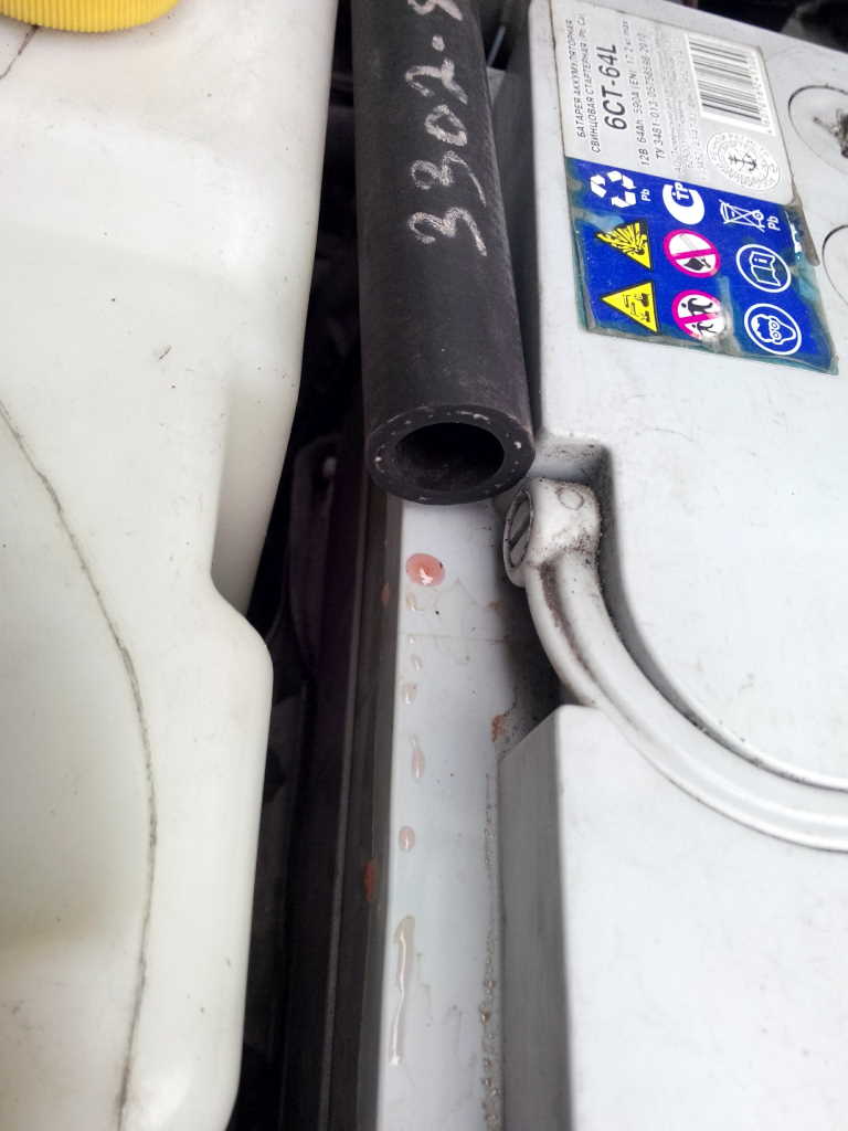

Выброс масла резко уменьшился. Однако пытаюсь понять, что за красноватая жидкость появляется на ребре аккумулятора, по которому пролетает поток газов из циклона. По свойствам это вода, испаряется, остается едва заметный красноватый след.
Если это антифриз, значит у меня опять прокладку ГБЦ продуло. Научиться бы меньше тапку жать... Чет не получается.
Срочно делаю подобие пневмотестера, скорее просто адаптер для подачи сжатого воздуха в цилиндр через свечное отверстие. Он мне был нужен для замены колпачков, но пришлось ускориться для проверки герметичности в том числе. Делаю слесарными методами, на коленке, из старой свечи, медной трубки и быстросъема из ближайшего магазина.
В целом мотор работает без замечаний. Если утечка и есть, то мизерная.
СообщениеДобавлено: 21.05.2020 15:30
Вот ляпнул про антифриз, а потом подумал, откуда он может взяться в картерных газах из-под крышки ГБЦ.
Наверняка это обычный конденсат водяного пара из выхлопных газов, но почему красный, ума не приложу. Антифриз у меня тоже красный, потому на него и подумалось прежде всего.
Вот как это выглядит:
IMG_20200521_133825.jpg [ 49.7 КБ | Просмотров: 19814 ]
Этот пигмент явно очень легкий, т.к. вылетает из циклона вместе с водяным паром. Масло очень надежно отделяется. Теперь, с предварительной штатной сепарацией в крышке, масла вылетает очень мало, придется долго копить, чтобы оценить уровень.

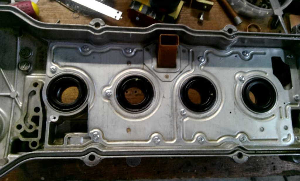

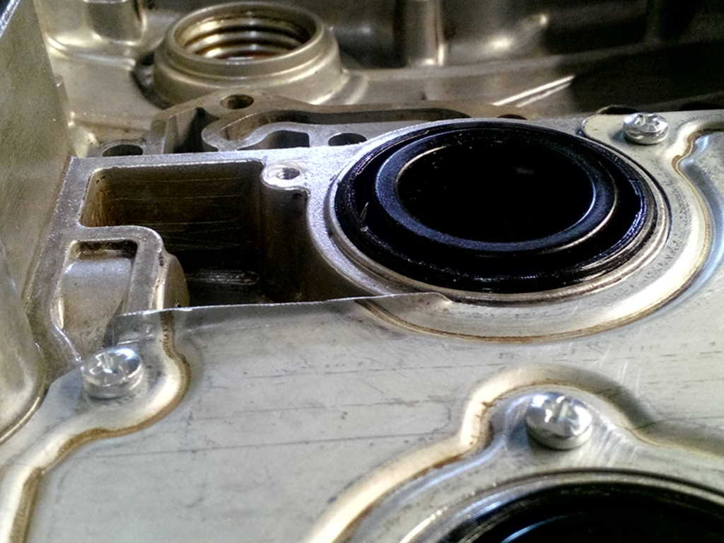

Нужно показать доработанную крышку ГБЦ.
Доработке подверг жестяную деталь, прикрывающую первичный сепаратор масла.
IMG_20200627_171359_s.jpg [ 59.93 КБ | Просмотров: 19232 ]
Удалил небольшой участок в углу, загнул ребро жесткости, отверстие, где стоял клапан рециркуляции картерных газов заглушил.
IMG_20200627_171503.jpg [ 72.53 КБ | Просмотров: 19220 ]
Теперь все картерные газы проходят через клапанную крышку и выходят через боковой отвод в циклон, где отделяется все, что не успело отделиться в предварительном сепараторе.
В отстойнике циклона собирается эмульсия из воды и мизерного колечества масляного тумана. Эмульсия очень стойкая, на фракции не разделяется от слова совсем.

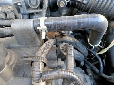

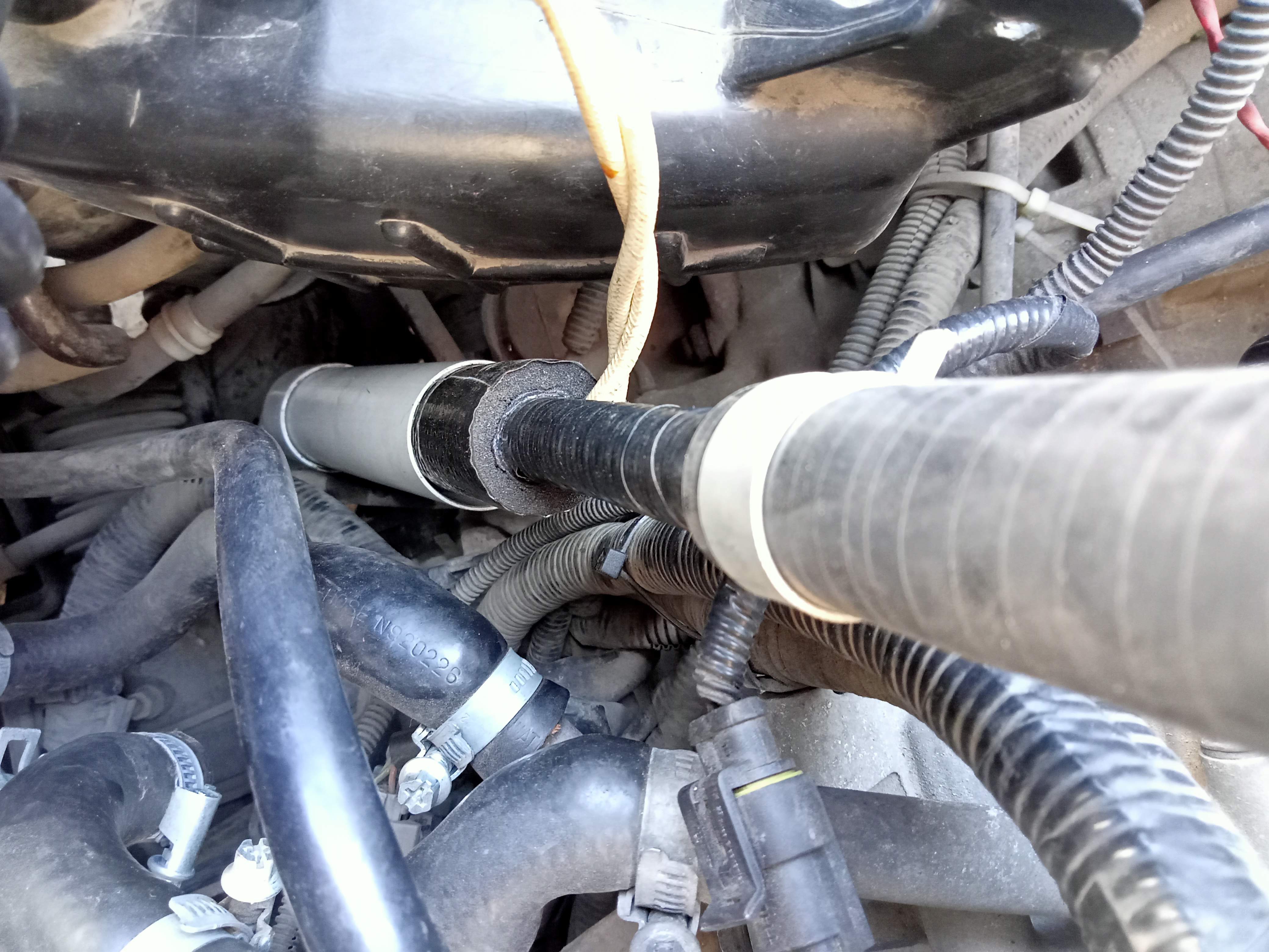

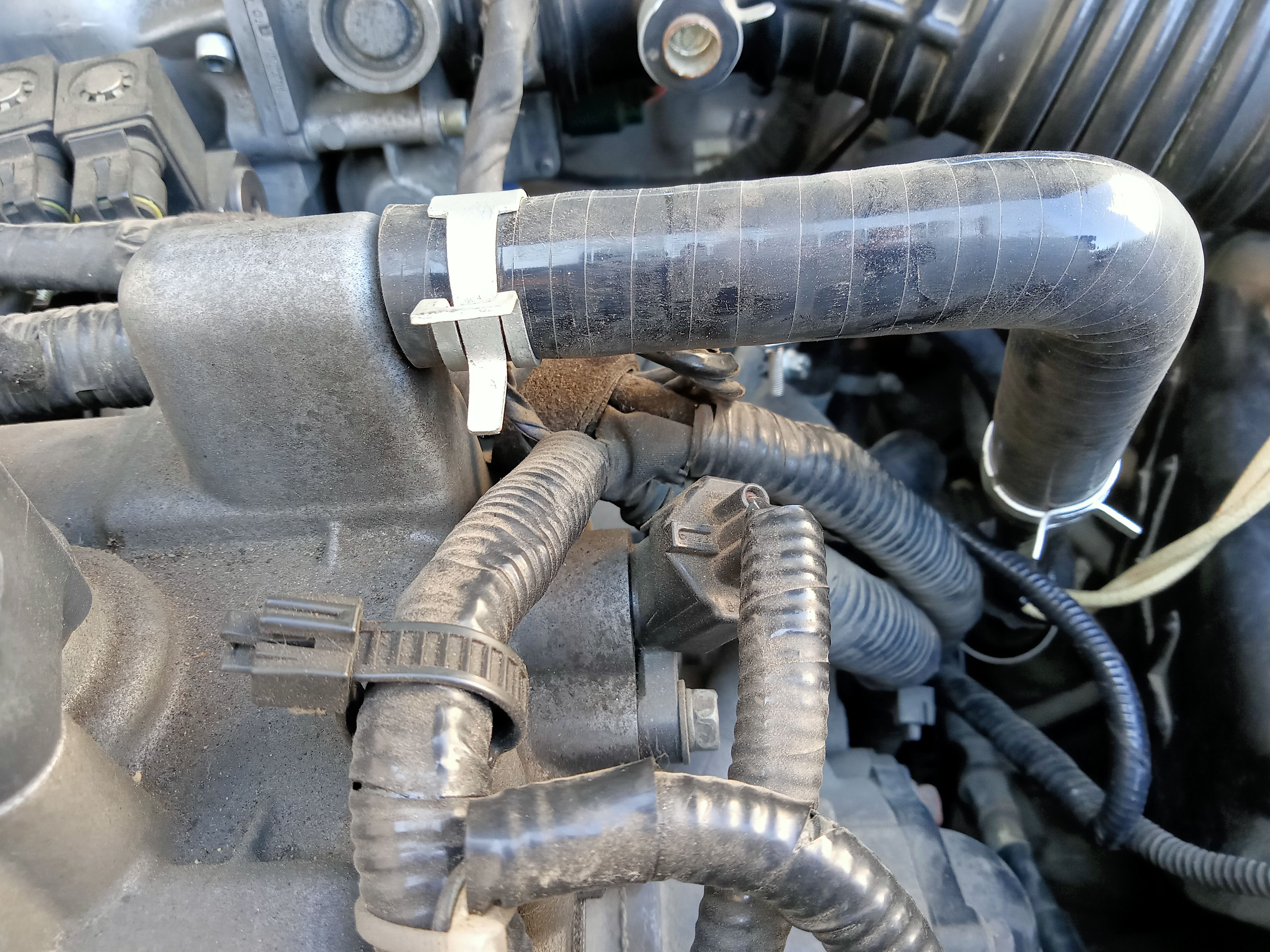

Готово. Электроподогреваемый сапун длиной 2 метра установлен на постоянное место жительства.
Подключен к системе вентиляции картера таким вот переходным силиконовым патрубком из Китая. Переходной, т.к. диаметр трубки сапуна 13 мм, а диаметр гофры 16 мм. Патрубок именно такие диаметры внутри и имеет. Редкая штука, трудной найти.
IMG20210829170321 — копия.jpg [ 1.77 МБ | Просмотров: 17080 ]
А так уходит вниз, под машину.
IMG20210829170331 — копия.jpg [ 988.42 КБ | Просмотров: 17080 ]
Светло серая труба, это и есть ПВХ канал для электроповодки. Ниже два соединенные вместе колена по 90 градусов и прямой участок до промежуточной опоры кардана.
Виден торец слоя утепления, это вспененный каучук K-Flex 18/9 мм.
Еще видно свитый силовой провод для подогрева этой гофры. Провод авиационный, в двойной изоляции, наружная - плетеный тканевый чулок пропитанный смолой. Очень трудно повредить такую изоляцию. Провод этот лет 30 назад лично снял со списанного вертолета, а он как новый до сих пор. Остатки роскоши, применяю для самых ответственных случаев.
Забыл обмотать трубу черной изолентой, чтобы в глаза не бросалась в моторном отсеке. Ну и ладно.
Самое главное, теперь картерные газы не будут попадать в салон через климатическую установку.
