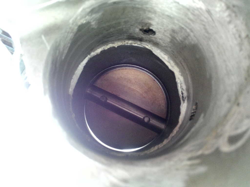

Более двух месяцев с открытой вентиляцией картера езжу.
Сегодня представилась возможность оценить эффективность отсутствия рециркуляции картерных газов.
Снимал впускной коллектор для чистки газовых ввертышей, зафотал количество сажи, что скопилась за два месяца.
IMG_20190921_113228.jpg [ 59.42 КБ | Просмотров: 14628 ]
Как можно видеть, сажи ноль целых, ноль десятых. ДЗ тоже абсолютно чистая.

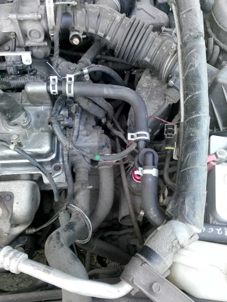

Поменял крышку на подготовленную, установил по быстрому циклон.
Разместил его таким образом:
IMG_20200510_130127.jpg [ 85.42 КБ | Просмотров: 12689 ]
Никаких креплений нет, все на шлангах болтается. Циклон почти ничего не весит, шланги тяжелее, крепление особо тут ничего не изменит.
Конец шланга обернул белой салфеткой из нетканого материала, будет служить индикатором загрязненности газов.
Выход газов направлен в сторону воздухозаборника. Можно довести эту операцию до логического завершения, ввести шланг в воздухозаборник, тогда вентиляция картера опять окажется закрытой, скорее полузакрытой.
В таком виде планирую пойти в зиму. Надеюсь в этом месте замерзать не будет, решетка радиатора на зиму закрывается у меня, в этом месте должно быть тепло. Главное тут легкая доступность емкости для конденсата. Возможно придется опорожнять ее время от времени.
По прошлому году отделенная циклоном за лето жидкость оказалась в основном водой. Масла там были только следы, но запах бензомасляный был стойким. Сливать это в поддон, как делают некоторые, чет нет ни малейшего желания.
