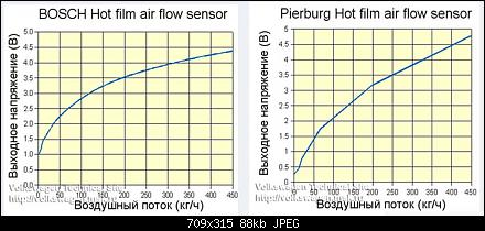

Есть такая штука - эмулятор мафа (если коротко. То он позволяет скорректировать показания датчика по нужным нам картам), программно, подключившись через юсб шнурок
В электронике я не силен..., поэтому прошу вашей помощи, вместе мы сила
Как тот, так и другой датчик выдают разные показания в зависимости от расхода воздуха, кривые расхода есть по каждому датчику имеются в свободном доступе, сам эмулятор (при взгляде на схему) - простейшая микросхема с парой диодов, давайте уже что нибудь придумаем...

А ты знаешь вид кривой выходных сигналов датчиков, чтобы на эмуляторе для всех значений выходного сигнала эмулировать то что надо для мозгов?
Для всех режимов работы двигателя.
Вот у того чувака что-то не получалось.
У него например более менее работало в области низких оборотов и не работало в высоких оборотах.
Примерно так.
 Заголовок сообщения: Re: ДАТЧИК МАФ, кто ставил аналоги?
СообщениеДобавлено: 02.08.2019 09:26
Сообщения: 81
это понятно, точных данных нет, есть графики работы обоих датчиков, есть примерные напряжения по букварю для бош датчика,
какие бы данные не задал в эмуляторе, хоть 2 точки в эмуляторе, программа сама их разинтерполирует на 256 точек в заранее заданном диапазоне например от 1 до 4-х вольт...
в идеале конечно надо хотя б знать данные с исправного боша с разными оборотами...

Все эти графики верны только для конкретной модели датчика, состоящего из конкретной модели сенсора и конкретной трубы, в которую он вставлен.
Посадочные гнезда у разных труб могут быть одинаковыми, сенсоры одинаковыми, но графики уже будут разными.
Верно и обратное, в одной трубе разные сенсоры дадут разные графики.
Бери два датчика в сборе, соединяй их последовательно по воздуху, организуй проток воздуха в необходимом диапазоне расходов, подключай к обоим датчикам двухканальный цифровой осциллограф в режиме самописца и фиксируй оба графика одновременно, потом накладывай друг на друга и анализируй.
Даже два одинаковых датчика покажут небольшую разницу в ходе кривых. Но эту разницу компенсирует автоадаптация бензомозга.
Когда колхозят что попало куда попало, диапазона автоадаптации уже не хватает, потому и бедная/богатая смесь, где ее не должно быть.

можно же проще, снять показания с живого боша подобного авенирки, потом подстроить эмулятор,
будем пробовать...
по мурзилке у нас есть напр покоя, напр хх, напр 2000 или 2500 об (не помню) - это опорные точки
от них уже будет отталкиваться с учетом имеющейся кривой бош...
как это будет в реале - хз
эмулятор дает корректировать показания на ходу - будем по показаниям дк подстраивать смесь на различных режимах
