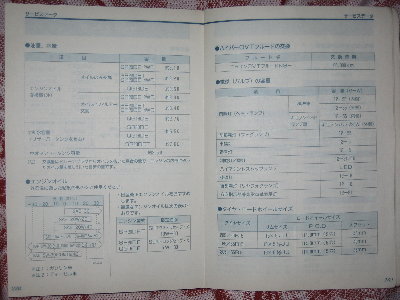

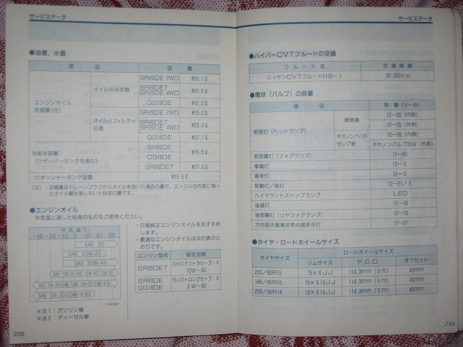

масло
на Avenir.JPG [ 787.21 КБ | Просмотров: 9073 ]
