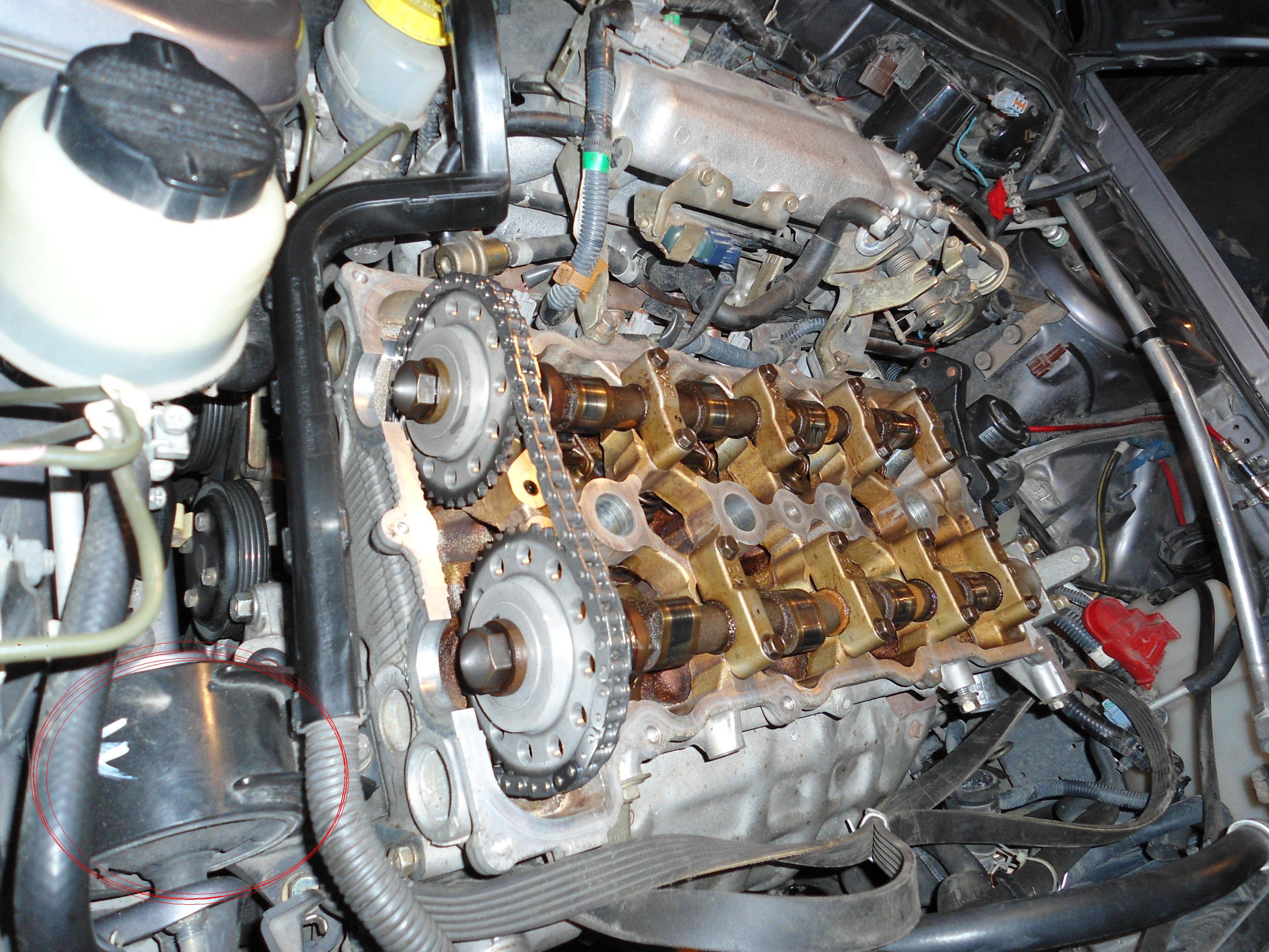

Посмотрите здесь на первом фото: viewtopic.php?f=26&t=1292&start=105#p107513
каком там может быть гелий? обычная резина.
vull я не говорю что именно там гелии и про подушку верхнюю правую говорю, а не про нижнии ;)
DSC0046.JPG [ 906.27 КБ | Просмотров: 9799 ]

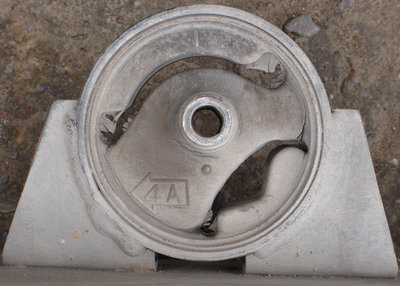

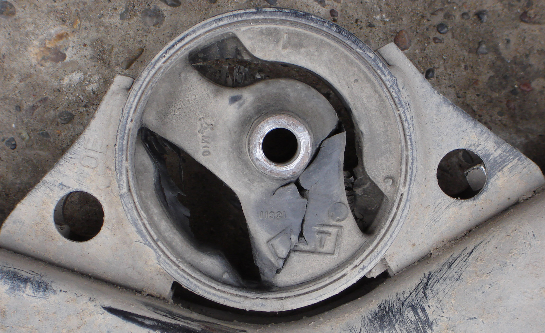

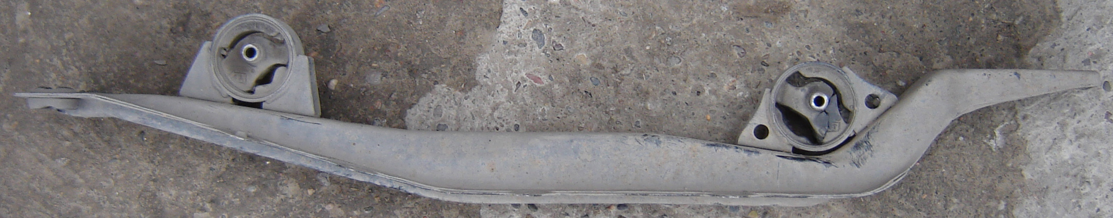

Для упрощения поисков, выкладываю фото ("родных") передней и задней подушек. Внутренние картриджи хоть и кажутся схожими, но по факту -разные (по габаритам). Что интересно маркированы номерами 11321 и 11271-5V000 и номера эти в Эксисте "не бьются".
Передняя:
pod_dvig_peredn_lev_storon.jpg [ 553.77 КБ | Просмотров: 9757 ]
Задняя:
pod_dvig_zadn_lev_storon.jpg [ 676.49 КБ | Просмотров: 9757 ]
на "лыже":
pod_na_lije.jpg [ 457.12 КБ | Просмотров: 9757 ]

Не нашёл готовую подушку FEBEST NM075, взял сайлентблок FEBEST NM029. У него втулка под болт оказалась на 5мм длиннее, если не найду замену буду обтачивать и запрессовывать сайлентблок в подушку. Учтите этот момент, кто надумает брать.
 Заголовок сообщения: Re: Подушки двигателя
СообщениеДобавлено: 22.04.2012 12:17
да обточить это не проблема. лучше лишнее пусть будет чем не хватит!!! ;)

Хочу предупредить всех, кто будет оперировать с сайлентблоками (тем паче, что они "неоригинальны") : втулки в подушках (как в "родных" так и новых) находятся не по центру. Имеют смещение как по вертикальным плоскостям, так и по горизонтальным. Причём немалое -до 8мм. Надо достаточно точно подгонять к "родным" размерам, иначе двигатель будет стоять криво со всеми "вытекающими".
