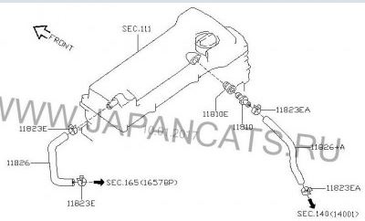

А попробуй стащить эту трубку (11826 на рис.) Отчетливо заметно, что там идет всос воздуха в клапанную крышку, причем туда засасывает холодный воздух, от корпуса воздушного фильтра, т.е. очищенный от пыли. Это воздух через что выводится? Наверное через сапун, вместе с картерными газами.
Естественно замерзают пары.

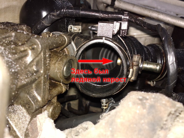

MiG, спасибо за подсказку! Снял трубку (11826). Лёд в ней был, но не много, на продуваемость не влиял. А вот металлический патрубок был забит наглухо изнутри (см. фото). Снял и трубку (11826+А), льда в ней практически не было, продуваемость не нарушена. В Клапане системы рециркуляции выхлопных газов (11810) - именно так он называется в каталогах, льда тоже не было. Выходит, проблема возникла из-за ледяного нароста на штуцере внутри воздуховода? А если, всё же, трубки были переморожены, то куда исчез лёд?

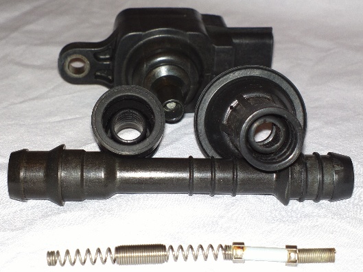

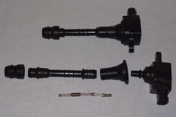

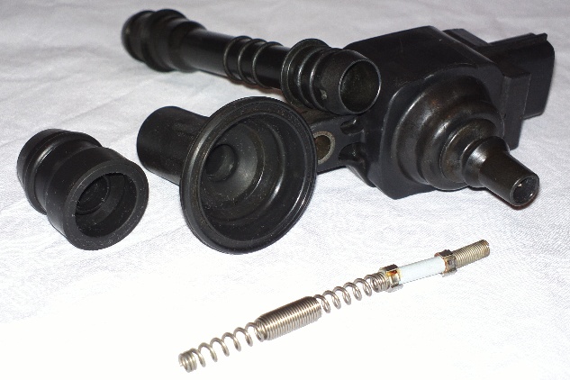

В общем, что в итоге. Свечные колодцы, сальники и трубки прочистил с применением бензина. Протер где смог двигатель. Разобрал и прочистил катушки зажигания - под резинками в местах стыков было масло. Контакты и пружинки внутри оказались сухими и чистыми (за исключением одной катушки, которую я вынимал и вставлял обратно в колодец с маслом). Всё собрал, установил, вкрутил запасные свечи, долил 0,7л масла. Мотор нормально завелся, прогрелся, работает ровно. Только вот такое ощущение, что холостые обороты чуть выше. Еще раз проверил колодцы – масла нет. Похоже, сальники не пострадали (коленвала тоже).
Отдельно о катушках зажигания, может кому-нибудь пригодится. Разбираются они просто - надо аккуратно потянуть продольно оси прилагая достаточное усилие, тогда резинки отделяются от самой катушки и удлиненного наконечника. Вся конструкция именно на резинках и держится. Обратно собираются еще легче. Но надо учитывать состояние резинок, если они задубевшие, то при разборе могут разрушиться.
