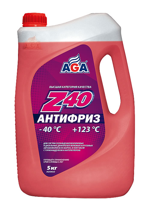

Покупался готовым. вот такой был залит.
Антифриз AGA-Z40
Срок службы – до 5 лет, или 150 000 км пробега. Рабочий диапазон температур – от –40 до +123 °С. Отличается повышенной проникающей способностью в микрорельеф охлаждаемых поверхностей, что улучшает теплоотвод, особенно при высоких нагрузках и малых частотах вращения коленчатого вала. Антифриз разработан с учетом требований ASTM-D-4985/5345; BMW N600 69.0; DaimlerChrysler DBL 7700.20; Audi, Porsche, Seat, Skoda, VW TL 774-F, type G-12+; Ford-WSS–M97B44–D, ТТМ АвтоВАЗ.
Комментарий к файлу: в таких банках
aga.jpg [ 63.83 КБ | Просмотров: 8667 ]

Понятно. Видимо претензии были не напрасными. Водичку плохую применяют в производстве видимо. А вода тут главный компонент.
Кстати, уровень антифриза не уменьшался во время работы?
Я покупаю концентрат и дистиллированную воду, сам развожу как мне надо. В концентрате нет воды, этиленгликоль и присадки.

AGA и Hi-Gear - мутные конторы какие-то...пишут, что в США сделано, но ни один из американцев знакомых знать не знает про них, что наталкивает на мысли...тут, видимо, как с Фебестом - пишут, что Германия, на самом деле Китай...поглядел на фоты, лишний раз в этом убедился...
Кстати, а при замене промывалась система? Может реакция такая со старым антифризом? Какой был до этого залит?
Себе залил Motul Inugel Optimal, концентрат...разводил дистиллированной водой 50/50...перед заменой 2 раза промыл промывкой Ликви Моли, потом 1 раз чистой водой...1й раз очень тёмная жидкость слилась...
