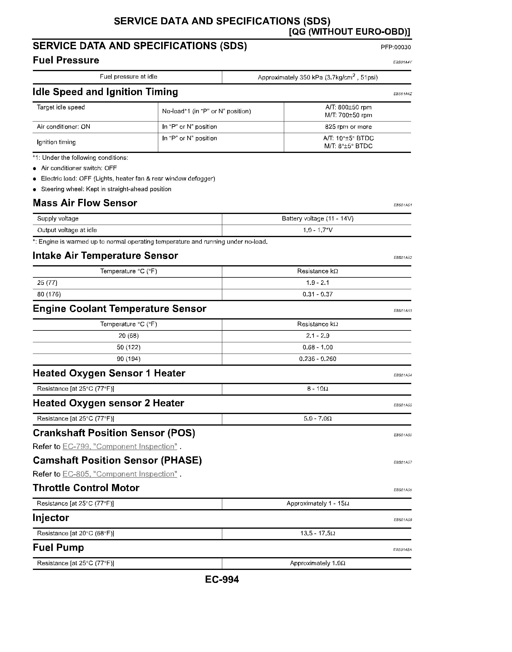

СообщениеДобавлено: 07.06.2012 18:20
На мой авто у меня нет фирменных мануалов, но есть на аналогичный, с таким же мотором. Пока различий с фактом не обнаружено.
Вот например:
fuel pressure.jpg [ 330.55 КБ | Просмотров: 9508 ]

Сообщения: 567
Там нписано, что 3.7кг на холостом ходу...

СообщениеДобавлено: 08.06.2012 03:38
Да, написано. И не написано, что оно имеет право падать на высоких режимах.
Для тех, кто понимает как это работает, сомнений не возникает, давление должно оставаться не ниже того, что было на холостых. У более старых система, где регулятор давления стоит на топливной рейке и имеет подключение к впускному коллектору, давление топлива на нагрузочных режимах больше, чем давление на холостых.
На современных моторах нет подключения к вакууму, потому даже на холостых давление делается высоким.
Недостаточное давление на низких нагрузках легко компенсируется за счет топливных коррекций, ведь обратная связь по лямбде работает. На высоких нагрузках обратная связь разрывается, топливные коррекции встают ровно в 100%, впрыск идет исключительно по табличным значениям, и недостаток давления в рампе немедленно приводит к обеднению смеси от назначенного значения. Не к бедной смеси, а к недостаточно богатой, что и заметил я на своей машине.
