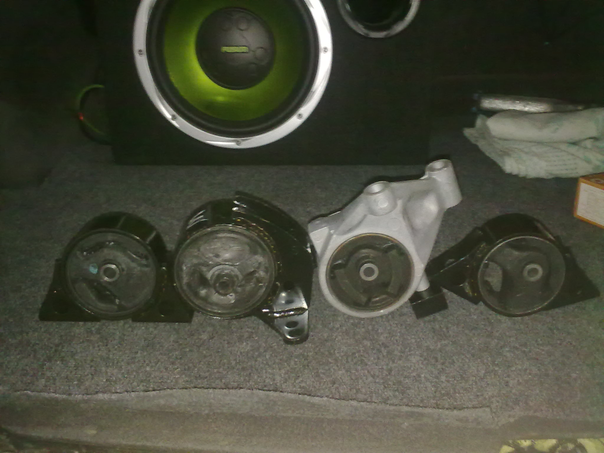

Сегодня делал диагностику подвески, ну и посмотрели заодно подушки двигателя, сказали нижняя задняя совсем порвана, остальные потресканы, а проверяли так: я сел в машину, зевле нажал на тормоз и не отпуская его включил передачу, погазовал... короче таким образом мне посмотрели, может кому полезно будет)))

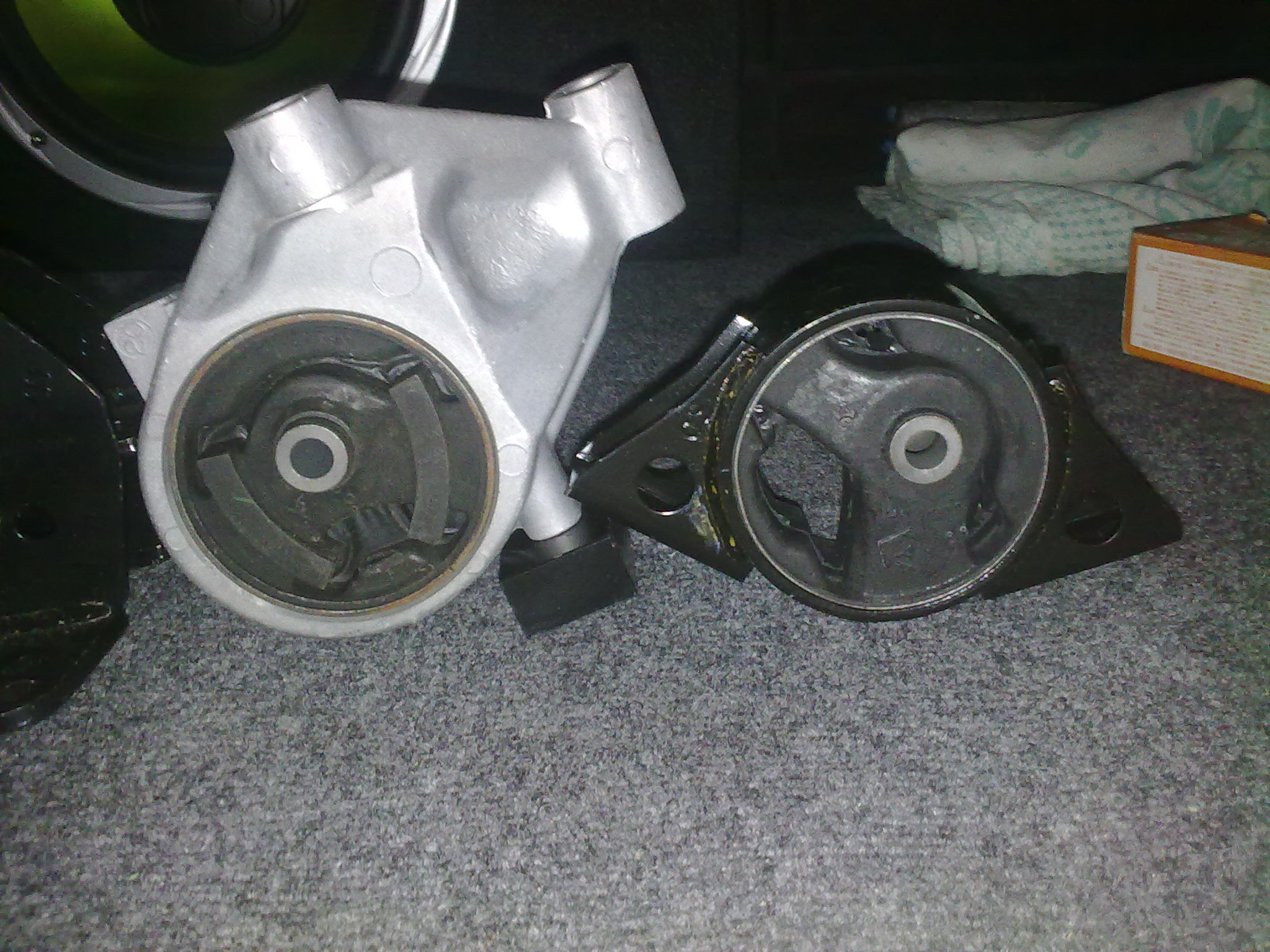

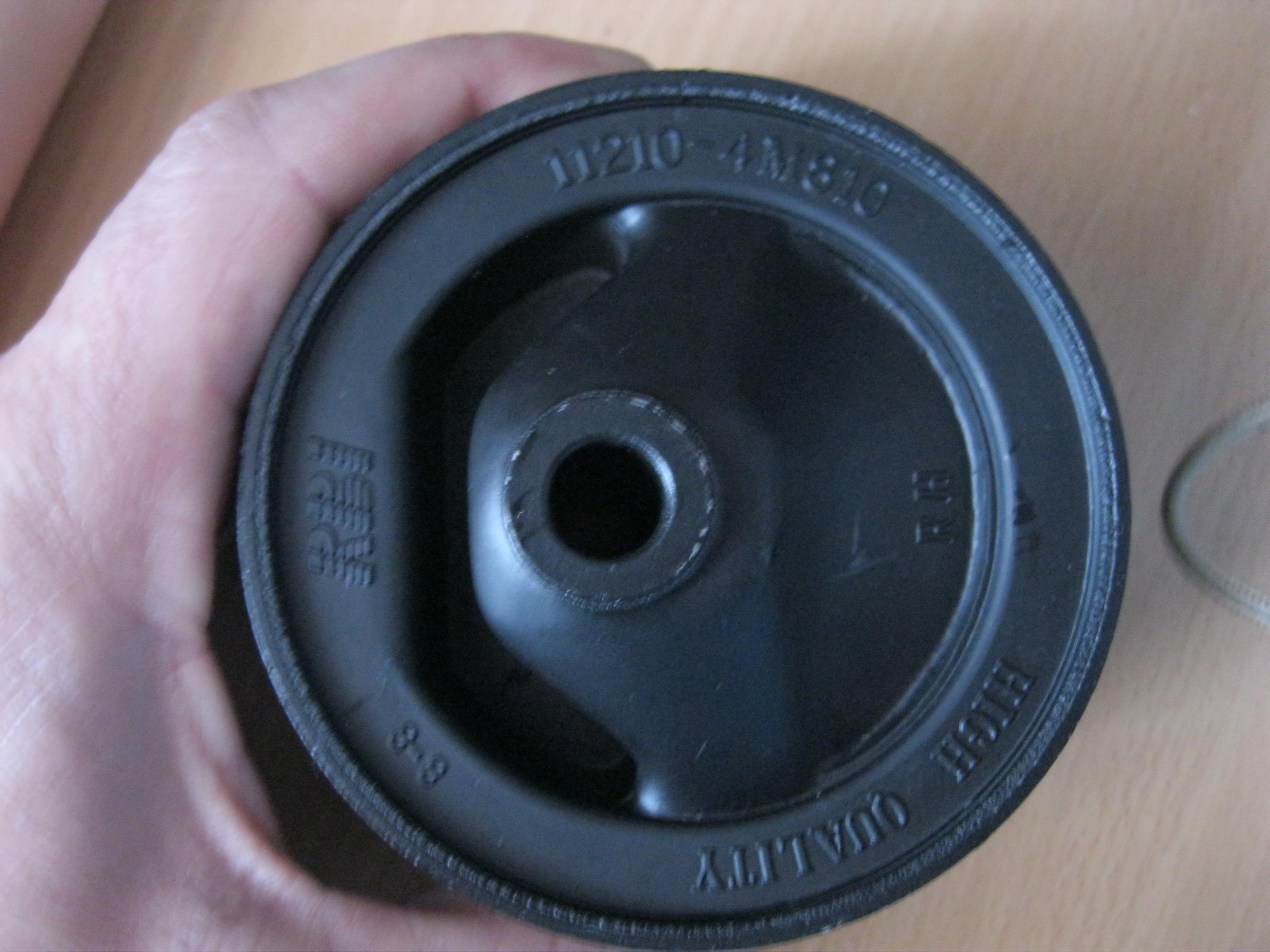

ну вот купил другую,правая верхняя цена 580 руб , такой вопрос КАК ПРАВИЛЬНО ЕЕ ЗАПРЕССОВАТЬ стрелок нету ? или посмотреть по старой когда сниму

Если мне не изменяет память то надпись RBI внизу.

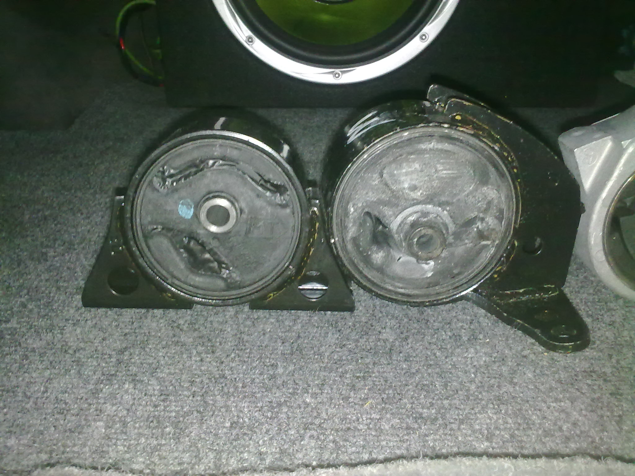

А я поменял вчера 4 подушки, задняя нижняя была совсем порвана, теперь вибрации почти нет и кажется что прибавилось пара л.с. ))))

Кстати подушки все оригинал... по крайней мере были в пакетиках с надписью ниссан))
