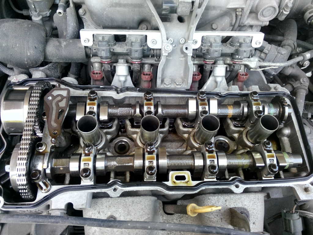

Продолжая эксперименты, учитывая начавшийся масложор, залил на зиму такое масло.
Вчера перекидывал клапанную крышку, сделал фоточку текущего состояния механизма газораспределения. Пробег 237+. Приближается 200 тык на газе. :)
IMG_20200510_121344.jpg [ 108.29 КБ | Просмотров: 67722 ]
Масло работу свою делает, лаковых отложений не появилось, гидромуфта работает исправно, буду продолжать его использовать.
Однако общий тон картинки как бы потемнел. Это не на фото так отобразилось, это так и есть на самом деле, бросилось в глаза сразу, как только поднял крышку. Так что моющая способность у этого масла заметно хуже, чем у ликви...это минус.
Хотел еще зазоры померить, но не стал, ветер поднялся, много пыли летело, быстро перекинул крышку и все.
