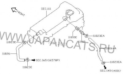

Хорошо, выражусь иначе. Я имел ввиду вообще какую-либо защиту от продувания той части кузова, где находится мотор. Суть одна...
Понимание прочитанного (услышанного, увиденного) у разных людей - разное и зависит от разных факторов. У технарей и гуманитариев образность восприятия будет скорей всего отличаться...
О процессах, происходящих в работе автомобиля я имею в основном теоретическое представление и чтобы разобраться детально (особенно с тем, с чем не сталкивался), мне требуются справочники (мануалы, форумы и т.п.). Вот, этот пресловутый сапун. Пока не "бахнуло", я и не задумывался. А теперь пытаюсь разобраться - как это выглядит, где стоит и как работает. Поэтому и задал выше вопрос о том, правильно ли понимаю, что "Сапун" и "Клапан системы рециркуляции выхлопных газов" - одно и то же. Потому что в каталоге запчастей никакого сапуна не нашел. На схеме деталь 11810.
