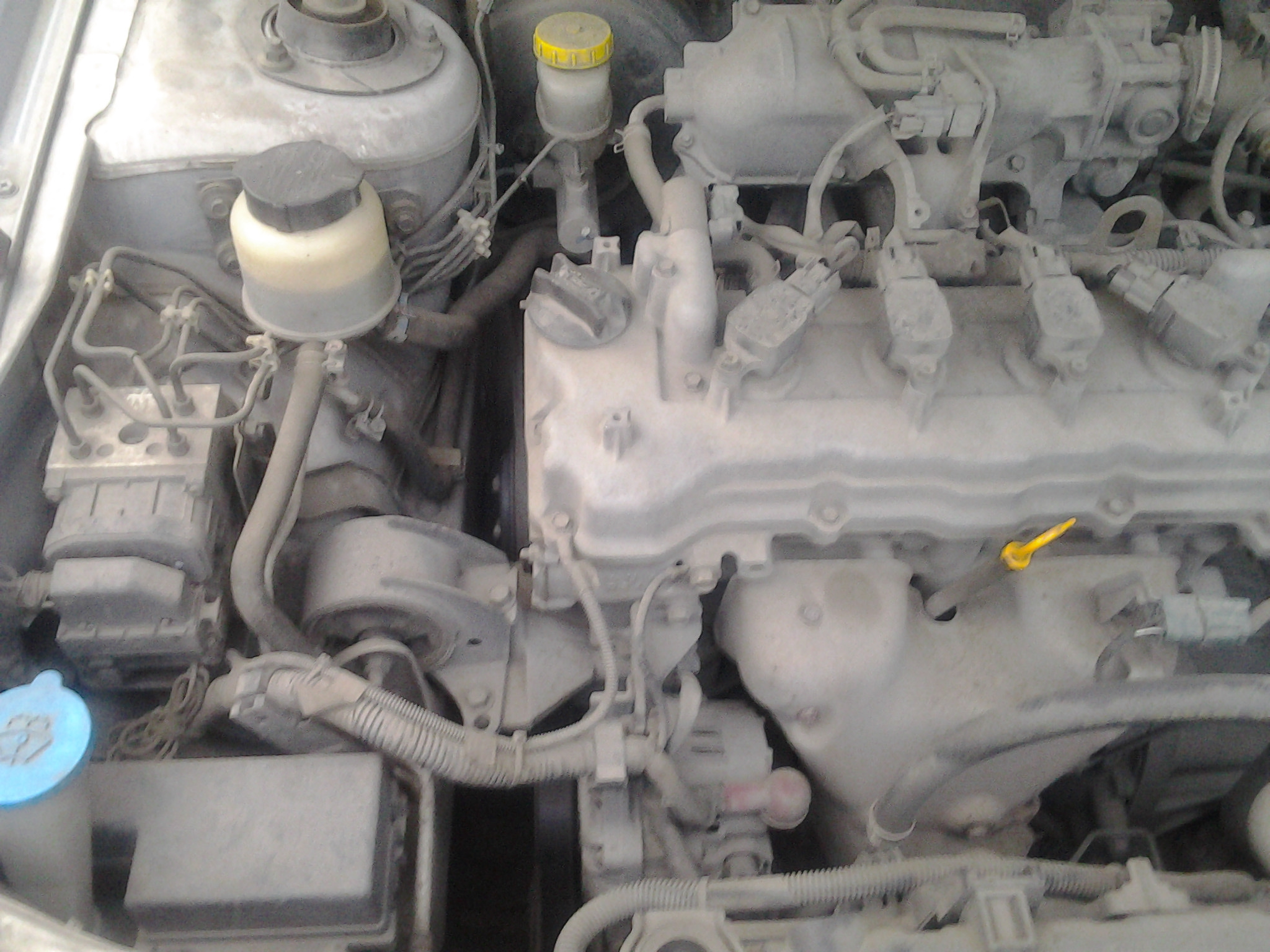

вот мой двигатель
генератор слева, если смотреть как на фото, ДПРВ справа, где аккум.

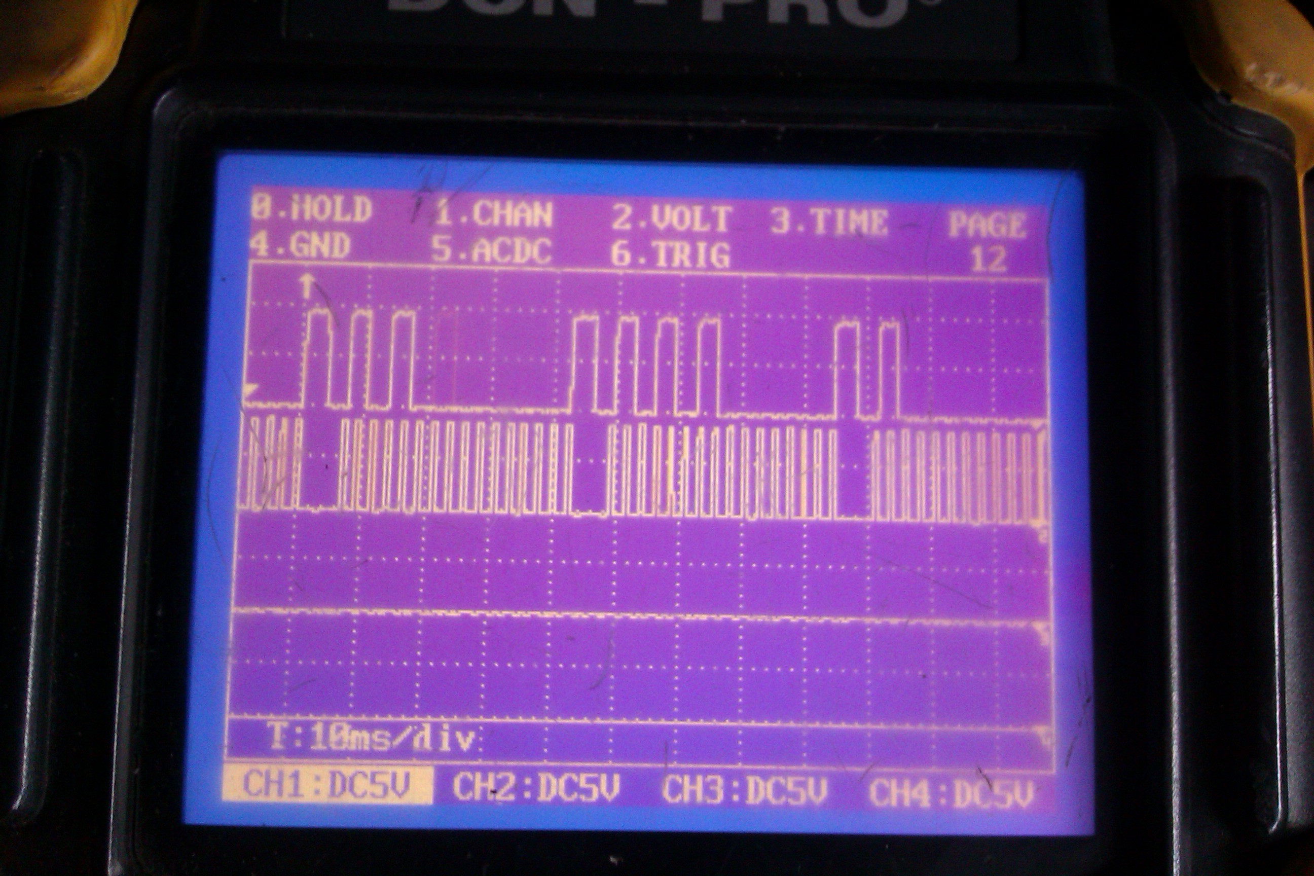

Вот осцилограмма на ХХ.
Комментарий к файлу: Осцилограмма на ХХ.
tmp_IMAG03531796011178.jpg [ 769.73 КБ | Просмотров: 9221 ]
Что в ней может свидетельствовать о необходимости замены цепи?
На мой взгляд она идеальна.
И до смещения спада первого импульса до наползания на первый импульс сигнала коленвала тут очень далеко.

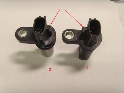

Скажите а есть ли разница между 23731-4M50B и 23731-6N21A, я заказал оба, но судя по фоткам они разные....
ПС: лезть и выкручивать свой?
 Заголовок сообщения: Re: Датчик коленвала
СообщениеДобавлено: 06.12.2014 15:03
У датчика 23731-4M50B фишка по 45% стоит, а у 23731-6N21A прямо.
СообщениеДобавлено: 06.12.2014 15:10
Поменял только что оба датчика (ДПКВ и ДПРВ). У меня стояли 237316N200 (237316N205, 237316N206), заказал 237316N21A - официальная замена.
Проковырялся 4 часа выковыривая ДПКВ, поставил новый датчики, натягиваю фишку и.... не лезет. Фишка у нового датчика имеет крепеж с другой стороны (смотрите фото).
Заглянул в каталог и нашел подтверждение что замена официальная, воткнул фишку вниз головой и заработало.
SI850061.JPG [ 51.25 КБ | Просмотров: 8995 ]
