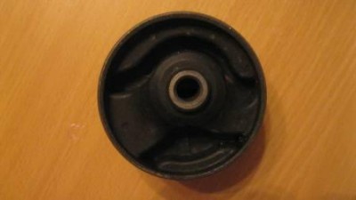

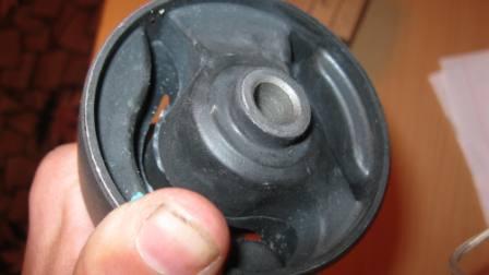

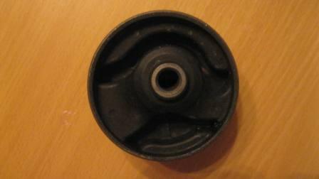

с такои кто нибудь встречался? она получается короче по болту и уже по посадке
1111111 713.jpg [ 16.62 КБ | Просмотров: 12466 ]
1111111 712.jpg [ 13.03 КБ | Просмотров: 12466 ]
1111111 711.jpg [ 26.66 КБ | Просмотров: 12466 ]
