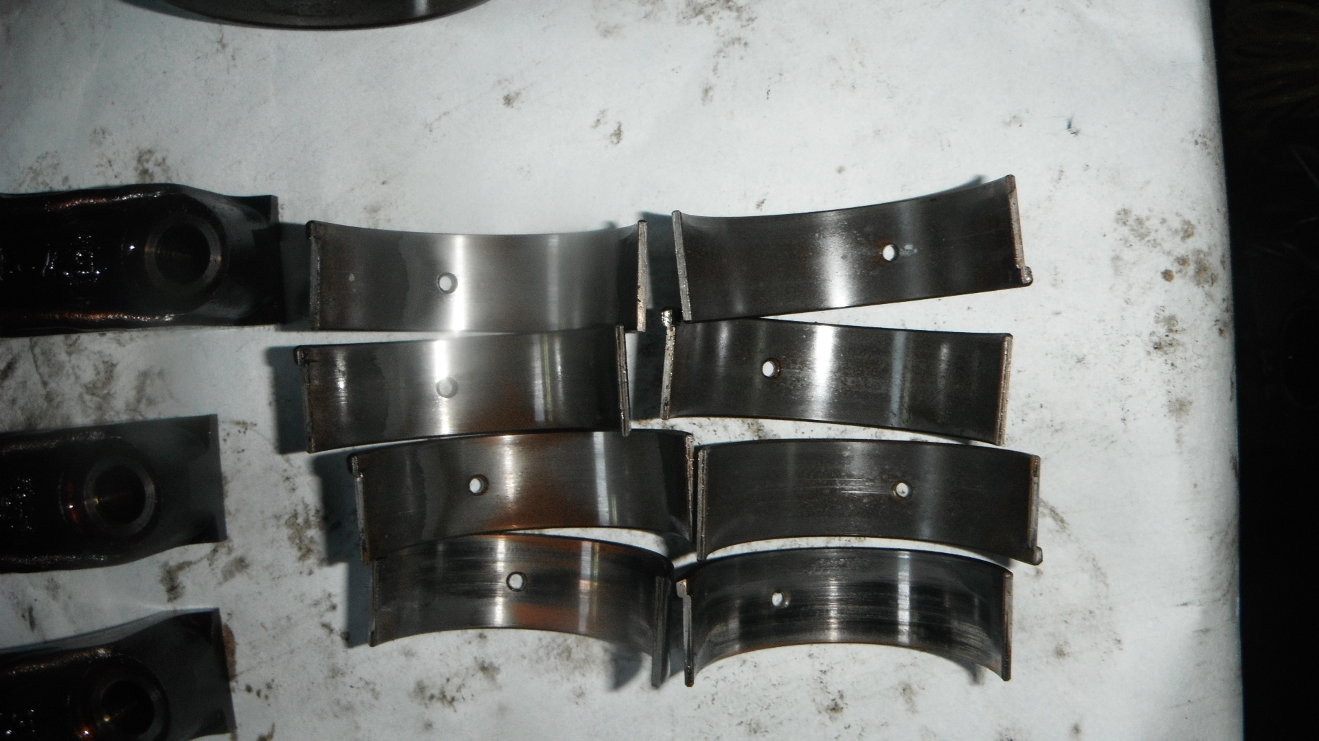

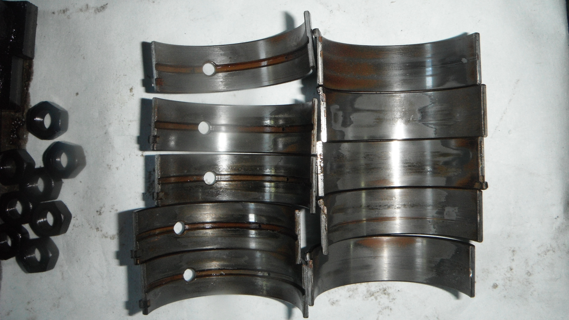

kayaba писал(а):
самое главное когда делаешь сам это даже не столь экономия денек, а как уверенность в том, что именно делалось в моторе и осознание того, что собственноручно все сдалал и доволен своим результатом.

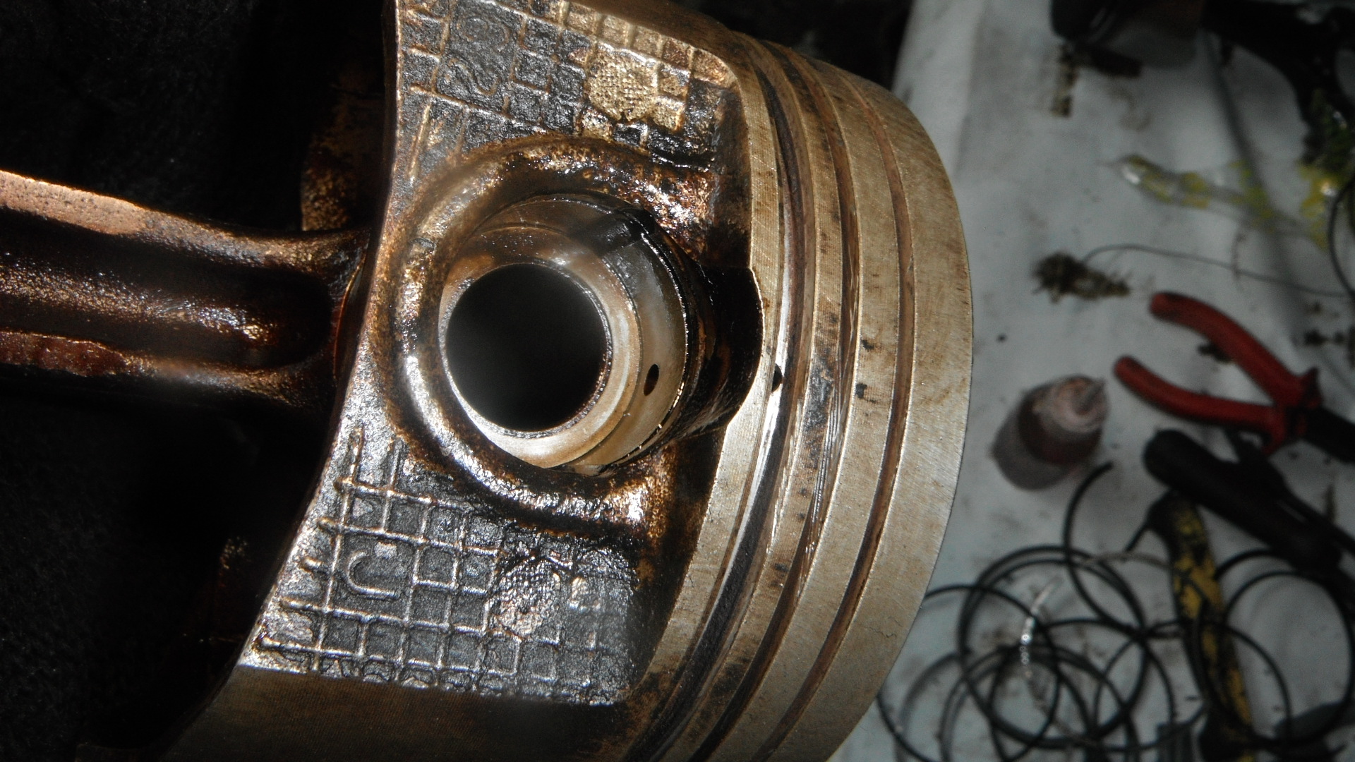

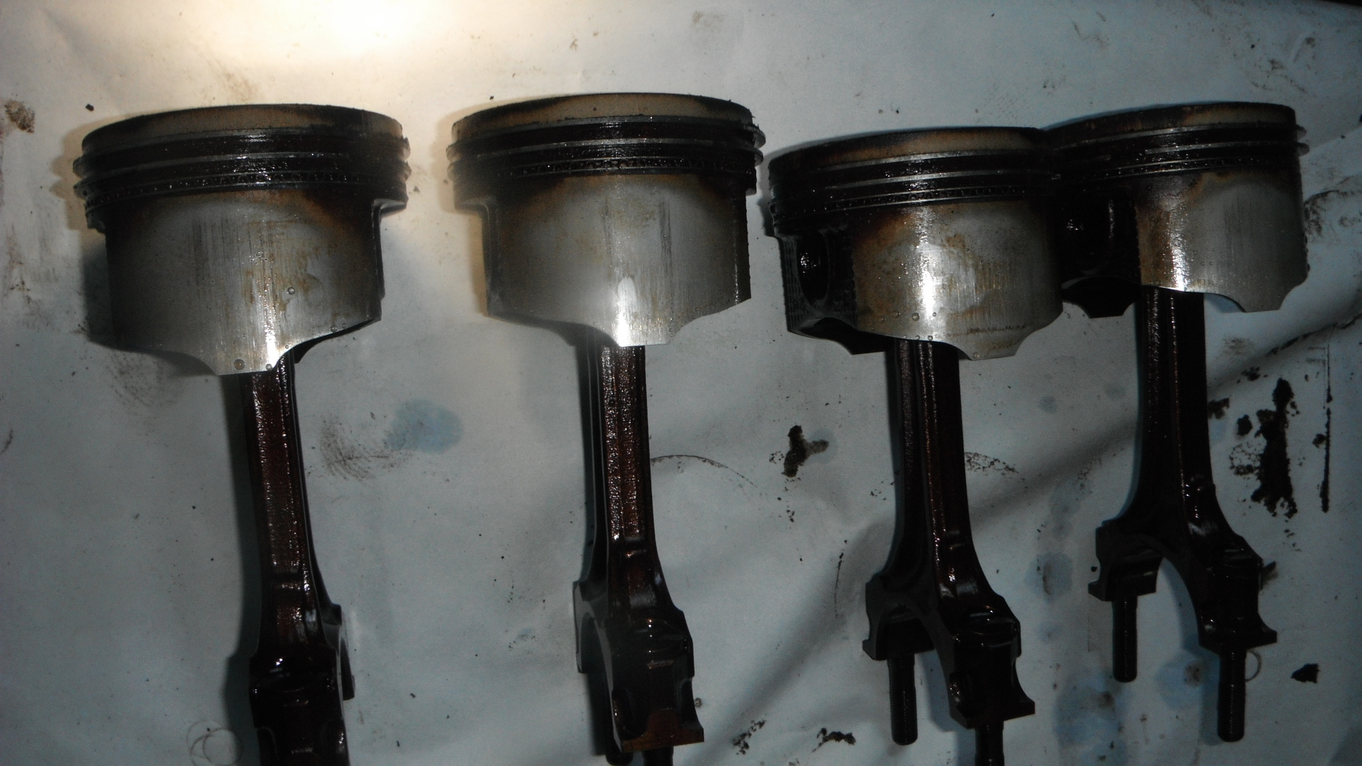

Долго чинить старый мотор. Четыре дня, даже пять мытья, чистки, смазки, снятия-установки одному человеку.
Колено и цилиндры в порядке. Компрессионные кольца в принципе тоже.
Вкладыши на грани, залегли маслосъёмные кольца и соответственно заклинило пальцы в поршнях, т.к. нет смазки - каналы проходят из под маслосъёмных (два на палец) и их только высверливать от уже сухого кокса. Поршни вращаются по разношенным шатунам. (Вопрос мной не изучем и я понял его так.)
Комментарий к файлу: Вкладыши шатунные

Комментарий к файлу: Вкладыши коренные
DSCF8351.JPG [ 704.99 КБ | Просмотров: 10472 ]
Комментарий к файлу: Свежевынутые поршни с залёгшими маслосъёмными
DSCF8353.JPG [ 706.85 КБ | Просмотров: 10472 ]
Комментарий к файлу: Каналы смазки пальцев
DSCF8354.JPG [ 701.35 КБ | Просмотров: 10472 ]

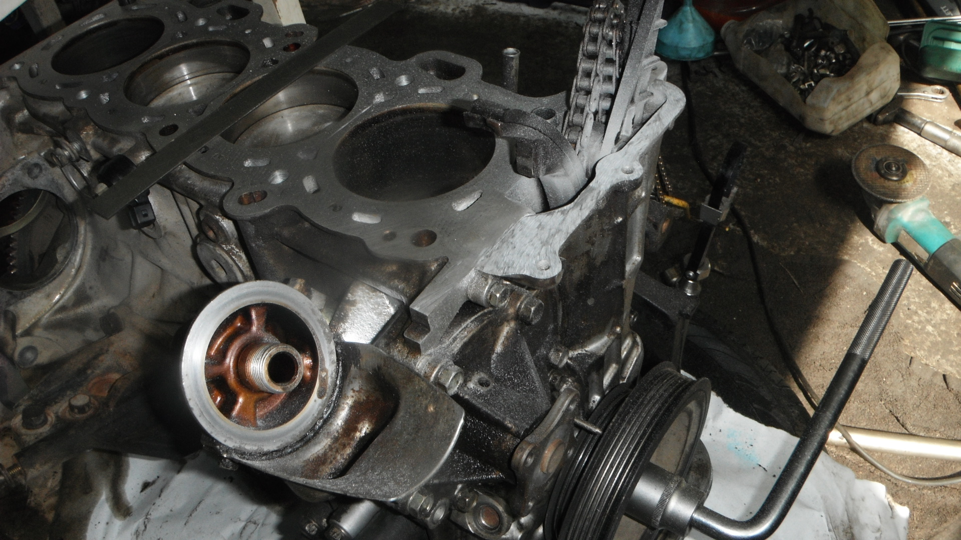

 Заголовок сообщения: Re: Капремонт двигателя.
СообщениеДобавлено: 14.06.2013 22:31
С крышкой вышло как. Сначала собрал низ, поддоны посадил на герметик. Потом стал ставить боковую крышку. Она туго по штифтам пошла и я не понял сразу что это плохо. Только когда головку стал ставить увидел смещение. (Там герметиком мазать нужно.) Перебирать сил не было и я это безобразие болгаркой и зашлифовал.

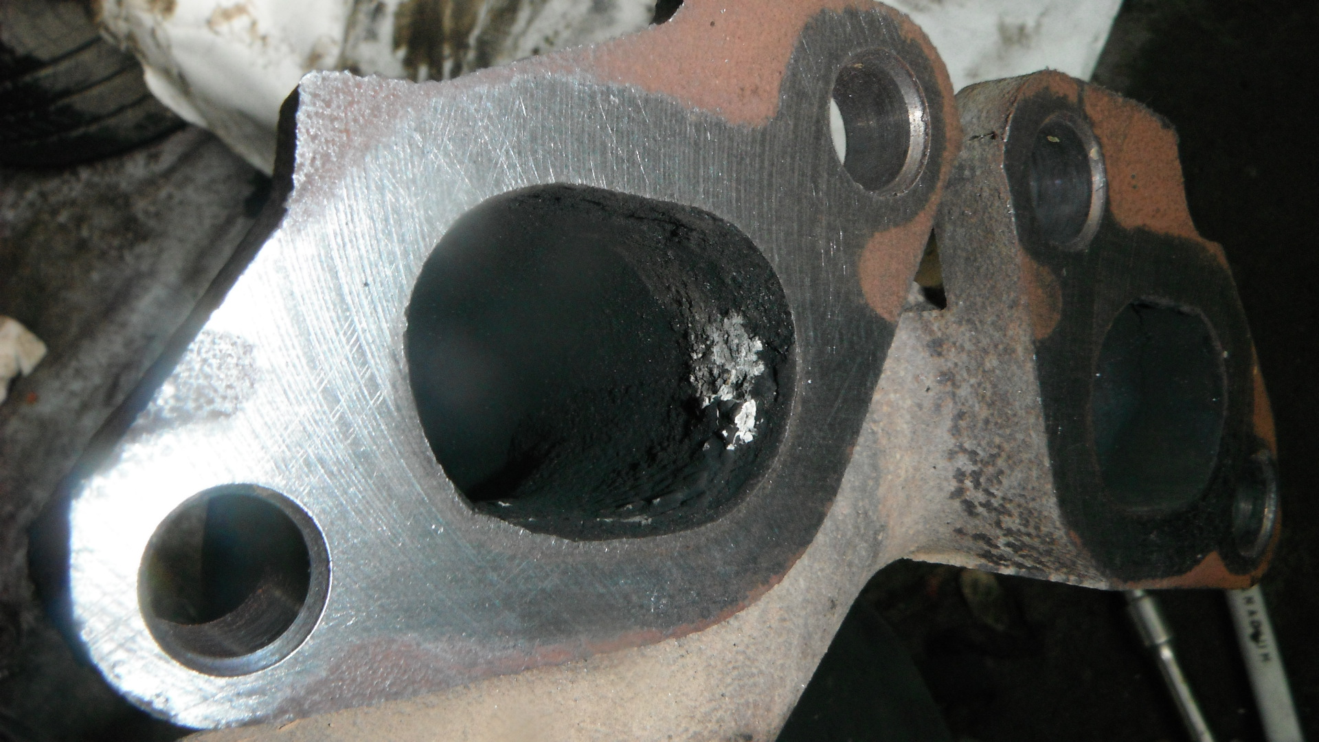

В третьем цилиндре и на клапане выпускном и в коллекторе были белые наросты приличного объёма из каких-то белых кристаллов.
DSCF8356.JPG [ 697.11 КБ | Просмотров: 9740 ]
