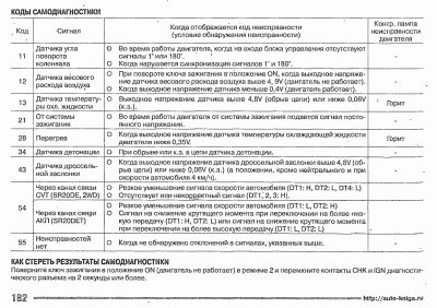

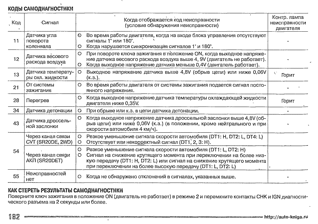

МЭМ, САМОДИАГНОСТИКА ЗАПУСКАЕТСЯ ИЛИ НЕТ?
Хотя бы сфотографируйте свой блок предохранителей с диагностическим разъёмом - справа от руля под крышечкой.
Чекэнжин не даёт ошибок датчика кислорода. Без датчика вообще сейчас езжу - холостые не плавают.
коды Авенир 1998+.GIF [ 65.39 КБ | Просмотров: 6438 ]
СообщениеДобавлено: 23.01.2011 12:31
Можно купить еще книгу по обслуживанию авто - вот только будет ли она нужна девушке -это вопрос . Посмотрел книгу по QG18 на Эксперте , там есть коды неисправностей и методы диагнотики .
