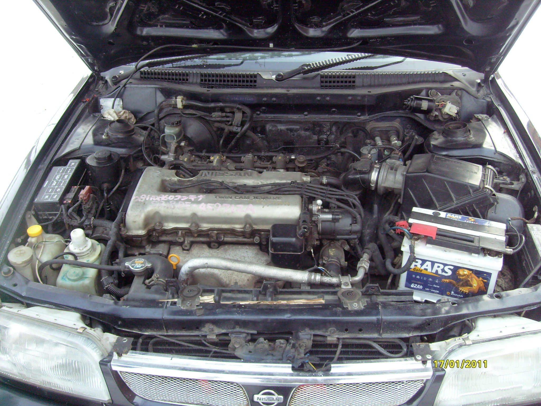

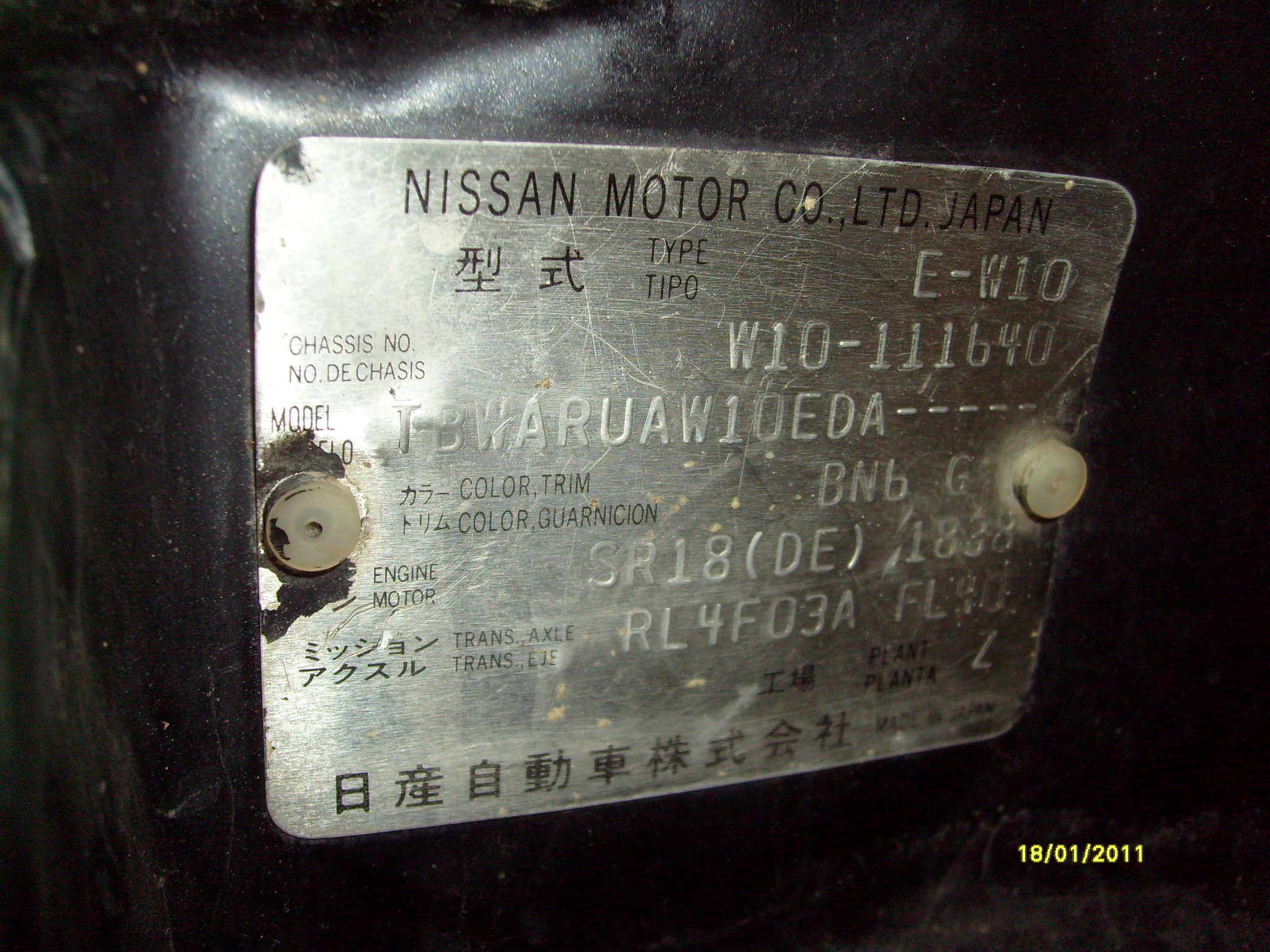

Вот наконец то сфоткал!
S7300078.JPG [ 1.57 МБ | Просмотров: 4492 ]
S7300049.JPG [ 1.58 МБ | Просмотров: 4492 ]
Nissan Avenir Salut X, SR18 DE АКПП,95 г.в., Передний привод, Пробег-138 т.км., Литье на 15"

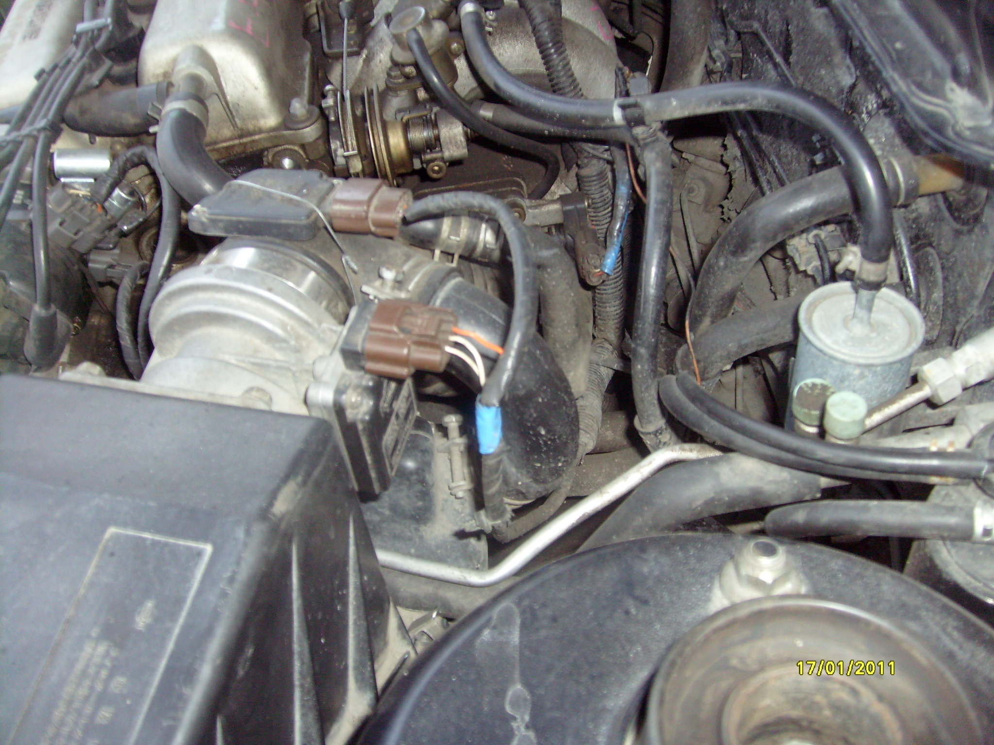

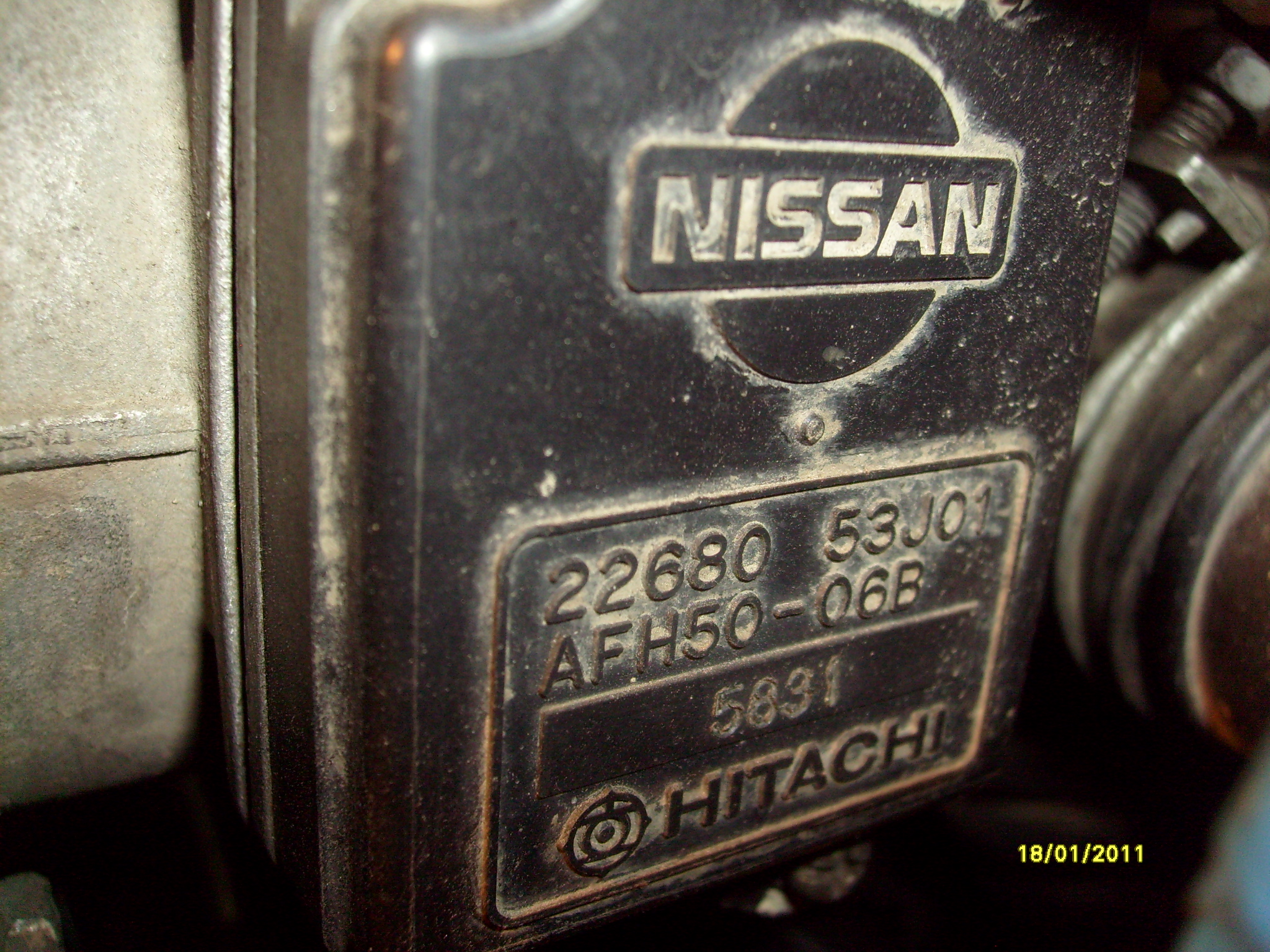

Кстати, кому интересно, или может кто видел, как предыдущий хозяин одновременно два МАФа воткнул. Пока нет время заняться этим вопросом, да и не знаю как проверять их в паре ?
S7300065.JPG [ 1.62 МБ | Просмотров: 4492 ]
S7300057.JPG [ 1.58 МБ | Просмотров: 4492 ]
