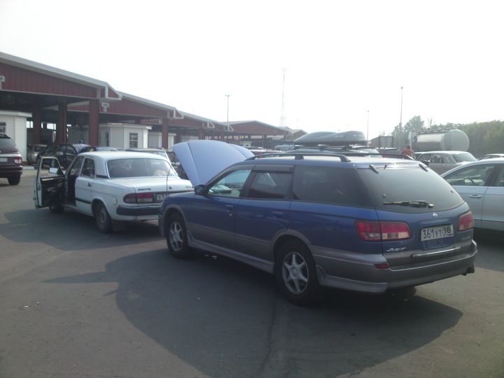

СообщениеДобавлено: 14.08.2010 16:12
Первый раз кондей глюкнул... Прям ща стою в очереди на таможне, еду в Крым. На компе 45.5, кондей не морозит...открыл капот, так и тянусь с открытым, зато уже 2,5 часа кондей фурычит на холостых:)))
