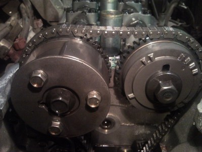

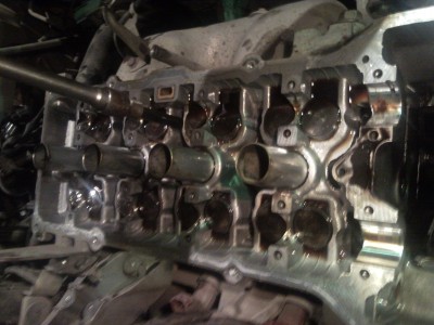

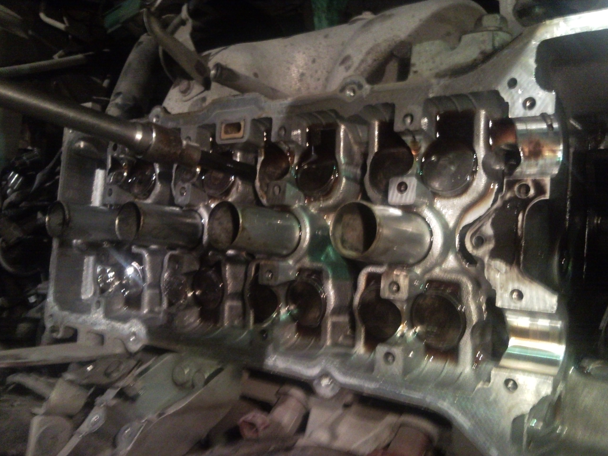

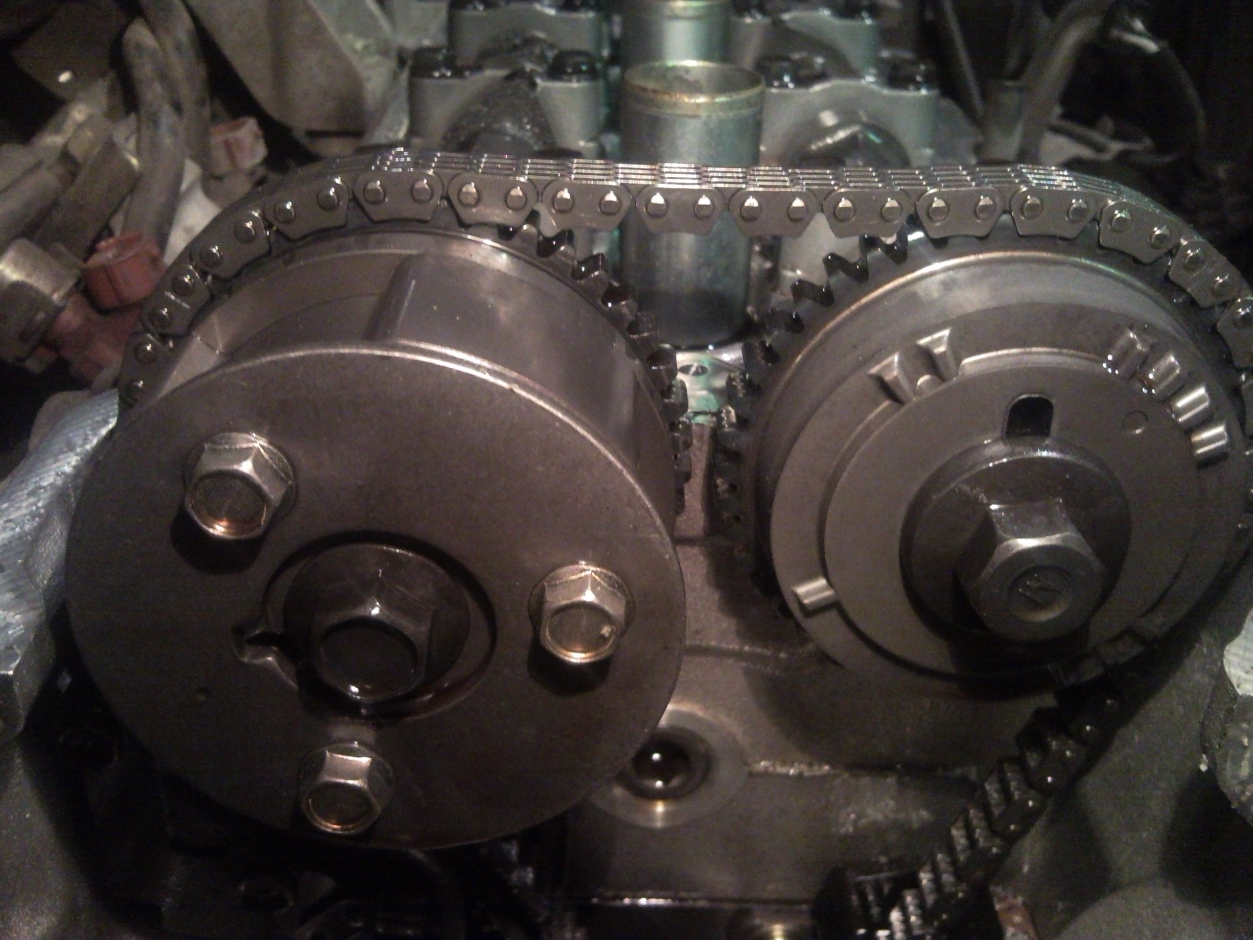

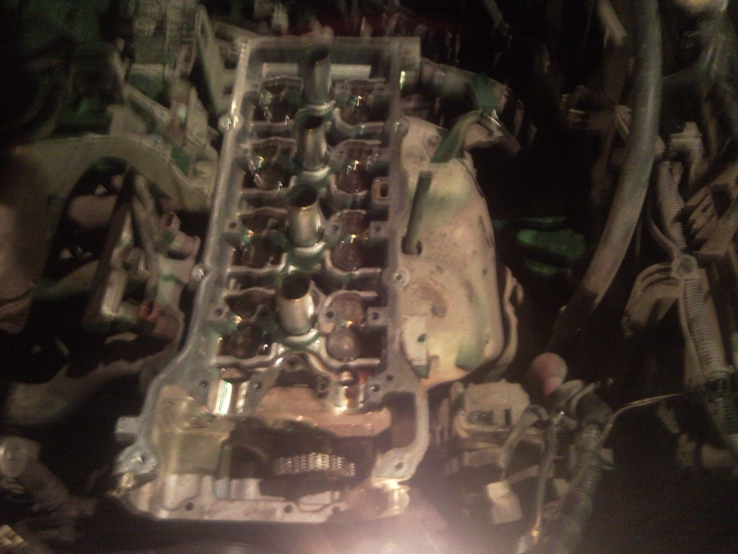

про клапана в итоге так и не понял кто нибудь регулировал их или нет особеннно те кто на газу ездят :?: :?:

Сообщения: 291
Так со снятыми распредвалами как ты регулировать их собрался? Вообще зазор измеряется между Кулачком и шайбой, которая на толкателе лежит... Темпа двига должна быть примерно 20С. Со снятыми валами проверить единственное можно сечет из цилиндра в цилиндр или нет и все.
СообщениеДобавлено: 12.05.2010 06:00
Сообщения: 140
Откуда: Челябинск

СообщениеДобавлено: 12.05.2010 08:00
Сообщения: 291
Регулировка осуществляется подбором регулировочной шайбы, выбирается толщина. Я на прошлой машинке тупо снимал и протачивал нижнюю сторону, на ней кстати и толщина указывается.
