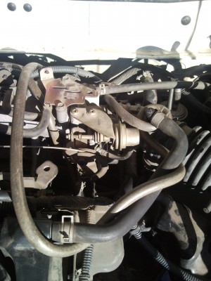

Конечно у меня сделан внешний обогрев не очень аккуратно, и я его совершенно не рекламирую, но четвертый год уже идет как с этой системой езжу, да и цель была подогревать больше сапун чем КХХ. Так что право на жизнь хотя бы в моем авто он имеет.
