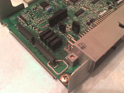

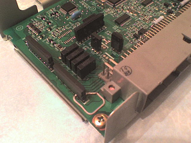

Нет, разъемом все впорядке, он крепится , как бы сказать, самозащелкивающимся рычагом на разъеме, но я попробую ещё раз подключить комп.
СообщениеДобавлено: 25.03.2010 16:03
Кроме микросхемы,бывает, что выгорают рядом дорожки. Внимательнее смотри на плату контроллера. Да и на форуме поищи, мастер177 много фоток выкладывал, поэтому я выше и спросил: твои ли это фотки. Очень похожи.
СообщениеДобавлено: 25.03.2010 16:09
Сообщения: 171
Откуда: Хабаровск
Да, проверял перед пайкой, одна отвалилась от платы, пришлось перемычку припаивать.

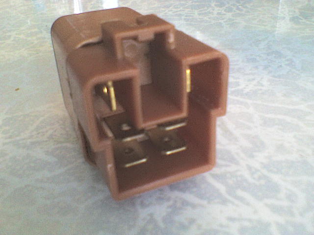

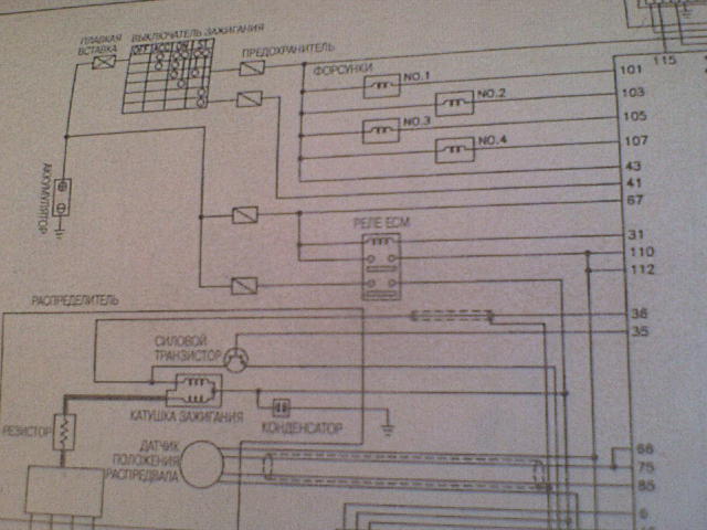

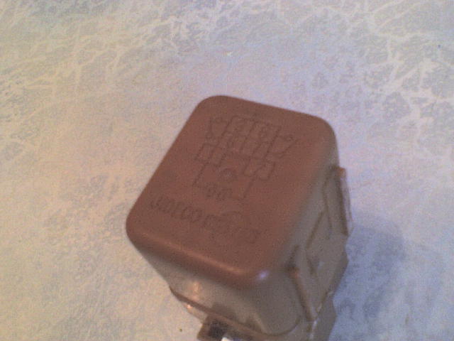

Пререпроверил я еще раз, дорожки на компе еще раз перезвонил. Подключил компьютер к машине, результат тот же. Но компьютер живой, сигнал на безанасос идет, питание на MAF есть. По схеме нашел что реле ECM отвечает за включение сигнала на трамблер и датчика холостого хода. Искал проводимость жгута, получилось так что по одному проводу на реле нет 12. а реле 6-ти контактное, решил сделать перемычку там где есть 12 и зря. непроверил правильное расположение ног реле и поставил перемычку между 1 и 2 ноги. После этого сгорел предохранитель под капотом на 15А. и не вкючается комп (лампочка chek не горит), не включается насос ни реле ECM. Получается так что я напрямую подал +12 на комп минуя реле. Что может вылететь из сроя на компе при таком маневре?

Дурная голова рукам покоя не дает?
Ты мог спалить еще один ключ в ECM, который (через вывод 31 по твоей схеме) удержанием питания на себе самом, через это реле, занимается...
Даже не "мог", а скорее всего спалил, ибо предохранители на 15А просто так не сгорают...
Тебе нужно было соседний предохранитель горелый заменить, а ты полез перемычки ставить. Не разумно это, перемычки... Если нет питания - нужно искать причину, а не подавать его туда окольными путями. А если уж решился подавать, то сто раз убедись, что подаешь именно туда, куда хотел, а не туда, куда ближе и легче...

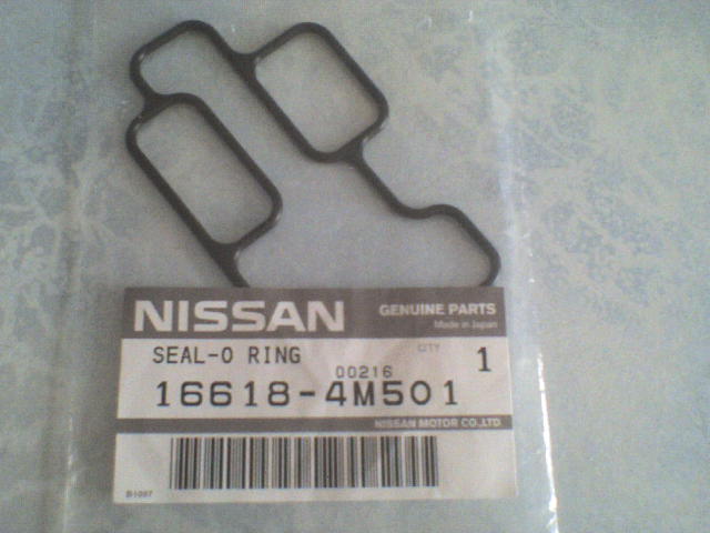

Поздравьте меня, мой AVENIR опять в строю! :) Компьютер подошел. Сейчас машина ездит как подорванная, резкая на разгон стала. Обороты ХХ чуть завышены, где то 850. Хололстому ходу ещё пока не обучал. Купил новую прокладку КХХ, попозжа поставлю, не нравится мне этот герметик.
В общем мои расходы:
- КХХ 3500 р.
- Компьютер 2200 р.
- Прокладка КХХ 200 р.
ИТОГО 5900 р.
