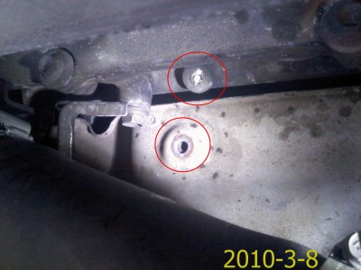

Короче, всё поставили, но без "приключений" не получилось.

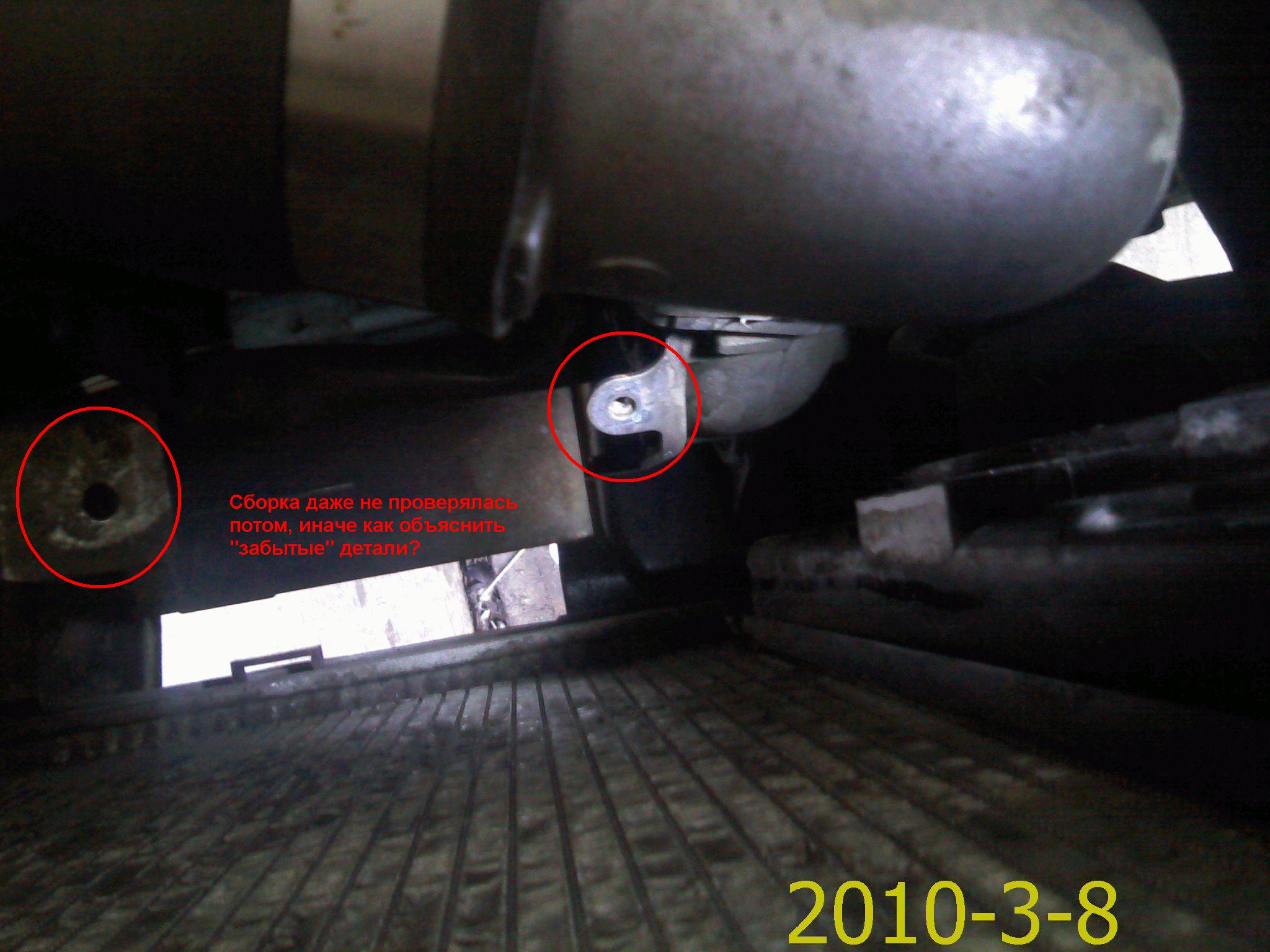

1) Забыли поставить защиту турбины. В понедельник поставят, договорился.

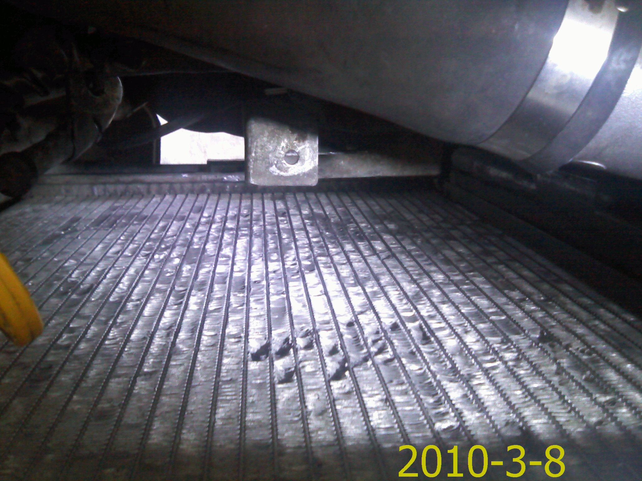

2) При разборке не помешал, а при сборке снимали радиатор. Результат: доливал 1...1,5 литра антифриза уже в гараже и помяли соты Теперь процентов 20...25 радиатора не пропускают воздух. Охлаждение ухудшино.

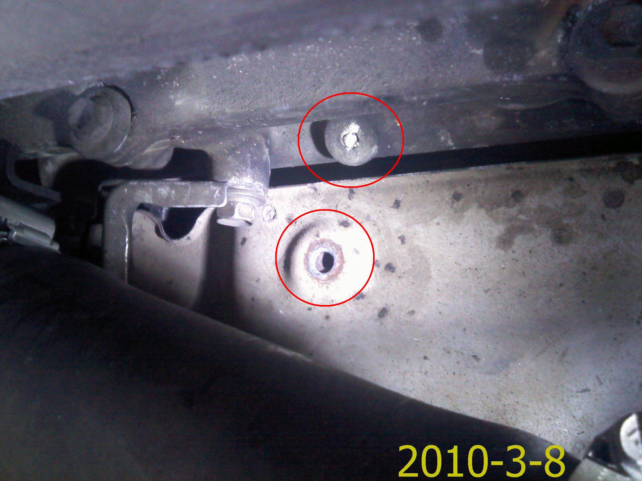

3) Недозакрутили некоторое винты. Одно крепление сам указал, а другое потом нашёл. Даже не наживили, тупо не закрутили. А один болт как сломали, так и оставили. Я даже не знаю что там было прикручено.
4) Появилась ошибка ДВС. Хорошо, что знаю сам как проверить и сбросить без приборов, а то пришлось бы ещё денег тратить на стирание ошибки.
